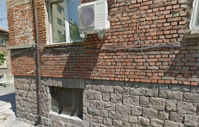

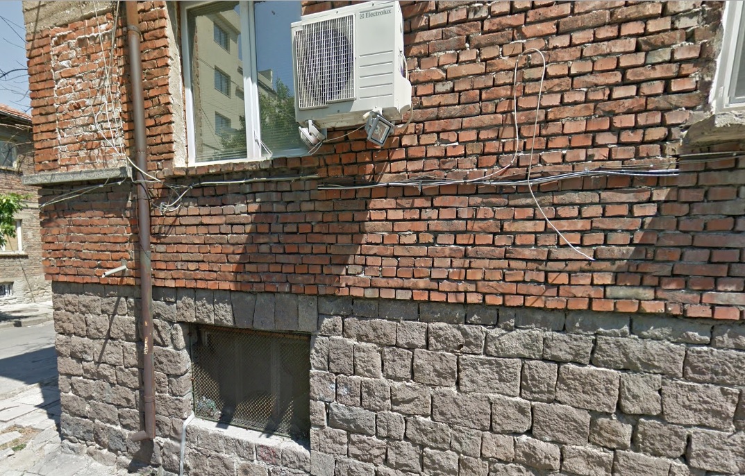

Смених жилището, от кооперация 2008 г. се преместих в стара къща ('69), 40см. външен зид с плътна тухла единичка. Цялата коопеация беше термоизолирана и за 5 години най-високата сметка за ток, която сме плащали беше 80 лв. (1 климатик 12-ka на 70 кв.м.), обичайно беше 60-70 лв. Сега в тази къща плащам по 250-300 лв. ток на месец (2 климатика 12-ки). И тези пари са хвърлени на вятъра, защото си остава студено. Да не говорим, че в много студените вечери съм пускал и трите климатика 12-ки + 2 kW маслен радиатор, иначе не се търпи. А лятото пък е парник. Без климатик не се стои вътре.
Каратаван, пода е дървен, дебел около 3 см. + отгоре ламинат с тънък фибран. Над мен живеят хора, под мен е необитаемо. На снимката се вижда, че зида до 1-вия етаж е каменен.
В стремежа да си стопля жилището през зимата, смятате ли че в конкретния случай 8 см. стиропор като външна изолация само на първия етаж е достатъчен, за да намали сметката ми за ток през зимата?

Да ама зида не е 40 см, като гледам къде са поставени прозорците. Според мен зида си е 25 см.
borkata3000 написа:
Зида е точно 40 см.
Тухленият или каменният?
borkata3000 - специалист
n_a написа:
borkata3000 написа:
Зида е точно 40 см.
Тухленият.
Хубава, дебела стена. Неизмазана. Не знаеше ли, че къща няма стопляне? :-)
