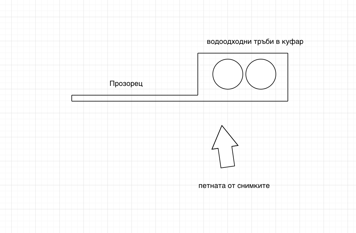

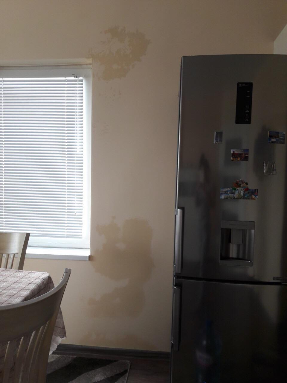

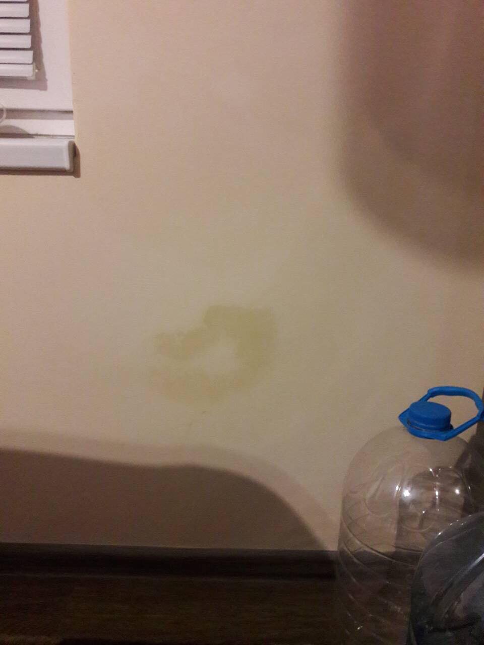

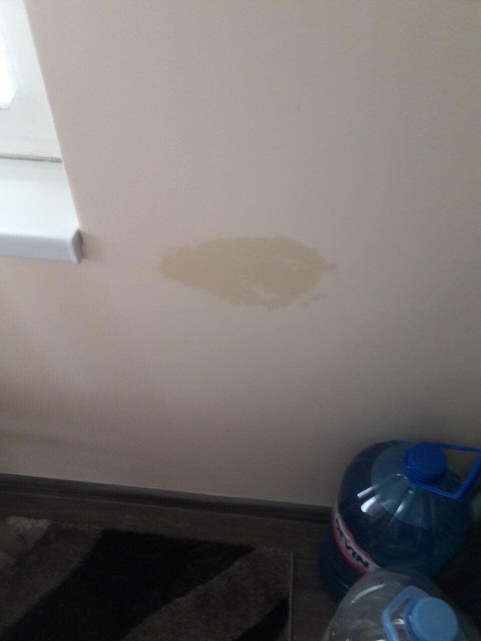

имам странен проблем с теч по стената, който не мога да разбера от прозореца ли е или от куфара, който е долепен до стената на прозореца и в който има водоодходни тръби. Прикачам няколко снимки, за да добиете представа за какво става въпрос. Първо да уточня, че снимка 1-3 са от преди няколко месеца, когато имаше сериозни валежи, тогава извиках и разговарях с техника на сградата, който се кълнеше, че било от дограмата, а не от куфара с тръбите (ориентировъчна схема на последната снимка). Действително по дограмата имаше някои фуги, които ги запълнихме със силикон, но при последните валежи отпреди няколко дена отново изби петно (на предпоследната снимка). Разговарях с човек, който разбира от дограми и той ми каза, че за него 99% не е от дограмата, а от куфара с водоодходните тръби. Трябва да спомена, че сме две секции долепени, като едната секция е от 4 етажа, а моята от 5, аз съм на 4-тия, т.е - предпоследен етаж за моята секция, но последен за секцията, която е долепена до нашата - та когато се качвах на покрива на съседната секция, за да видя куфара с тия тръби ми направи впечатление, че самият куфар отгоре е покрит с ламарина, която имаше фуга и не беше плътно прилепнала до стената.
Общо взето версиите са ми две:
1. Проблем с дограмата, подлива от някъде и влиза и улива стената - тази версия беше отхвърлена от човек, който разбира от дограми и направи внимателен оглед.
2. При дъждовете, когато вали по-силно водата подлива през фугата на ламарината (която уж беше запълнена), улива тухлите и избива по стената.
Интересно би било да чуя още мнения на хора, за да знам как да процедирам.
Благодаря

EDI - майстор
Има влага и горе, май на тръба ми прилича.
пон ное 26, 2018 8:19 pmEDI написа:
Точно тази влага отгоре и мен ме насочва към 2-рия вариант.
lov - майстор
Няма глупава вода има глупави майстори. Това петно над прозореца трябваше да те подсети че няма как да върви на горе ако е от дограмата.

Огледай как е положението при съседите отгоре и отдолу.
Този куфар къде се намира, предполагам не е вграден в стената?
Или точно така е направен?
Ако да има ли изолация на предполагам водосточните тръби в куфара, (защо са 2 тръби :? ) ?
Предложи повече подробности.
Тръбите какви са?
Защо не снима ламарината?
Наклоните на ламарината на къде са и как се оттича водата?
Дограмата каква е?
Дограмата има ли козирка отгоре?
Снимай дограмата и подпрозоречния плот в една снимка.
Като отвориш крилото след дъжд има ли вода в профила под крилото?

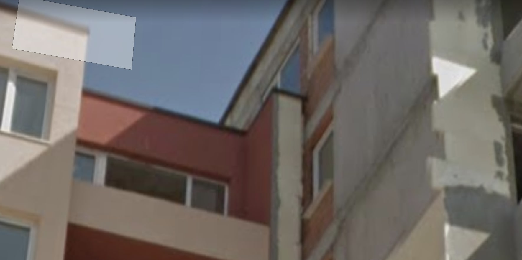

Прикачвам снимка за по-голяма нагледност от Гугъл с лошо качетсво, но се добива представа - жълотото е куфара, който е изграден от гипсокартон, ламарината се вижда отгоре .
Не е вграден в стената, намира се от дясната страна на прозореца, когато се отвори, и е изграден от гипсокартон
тръбата е една, моя грешка, не са две, изолацията е върху куфара, но няма изолация между стената и тръбата.
Тръбите какви са?
нямам идея
нямам достъп до нея, понеже както написах, етажа е предпоследен за моята секция, но за съседната, долепена секция, е последен, т.е. трябва да се кача на покрива на съседната секция, до който нямам достъп
Ето една снимка от Гугъл, по която може да се добие представа. Жълтото е всъщност куфара и през него минава тръбата, за това и предположението ми е, че от горе подлива между ламарината и стената и избива при мен.
Прозорецът и изложението на чертежа са северни, ламарината няма почти никакъв, да не кажа никакъв наклон, ами направо си е плоска отгоре.
Дограмата каква е?
Veka, но не знам колко камерна е.
няма козирка над дограмата
в близката седмица няма да мога, но после ще снимам.
няма вода
kozl - майстор
Аве тва ли е снимката :shock: Актуална ли е?
Е тя сградата е недовършена и вероятно вода влиза по калкана покрай ламаринената шапка на борда на по-ниската сграда.
Ако има тръба в този "куфар", за който си мисля, той трябва да е в другата сграда, а не във вашата. Т.е. оттатък фугата.
Ламарината не е опряна във ваша сграда, защото е ламарина на другата сграда и нема общо с вашата.
Ама съвет не ми се ръси на незавършено.
nobelium написа:
Е вероятно тука ти е проблема. М-у шапката на борда на съседната сграда и стената на вашата сграда. Тази фуга трябва да се затвори по подходящ начин.
вт ное 27, 2018 12:15 pmkozl написа:
nobelium написа:
Снимката е от гугъл преди няколко години, сградата е напълно завършена от няколко години, но в крайна сметка и аз съм за тази теория, че точно от там подлива
