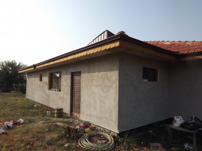

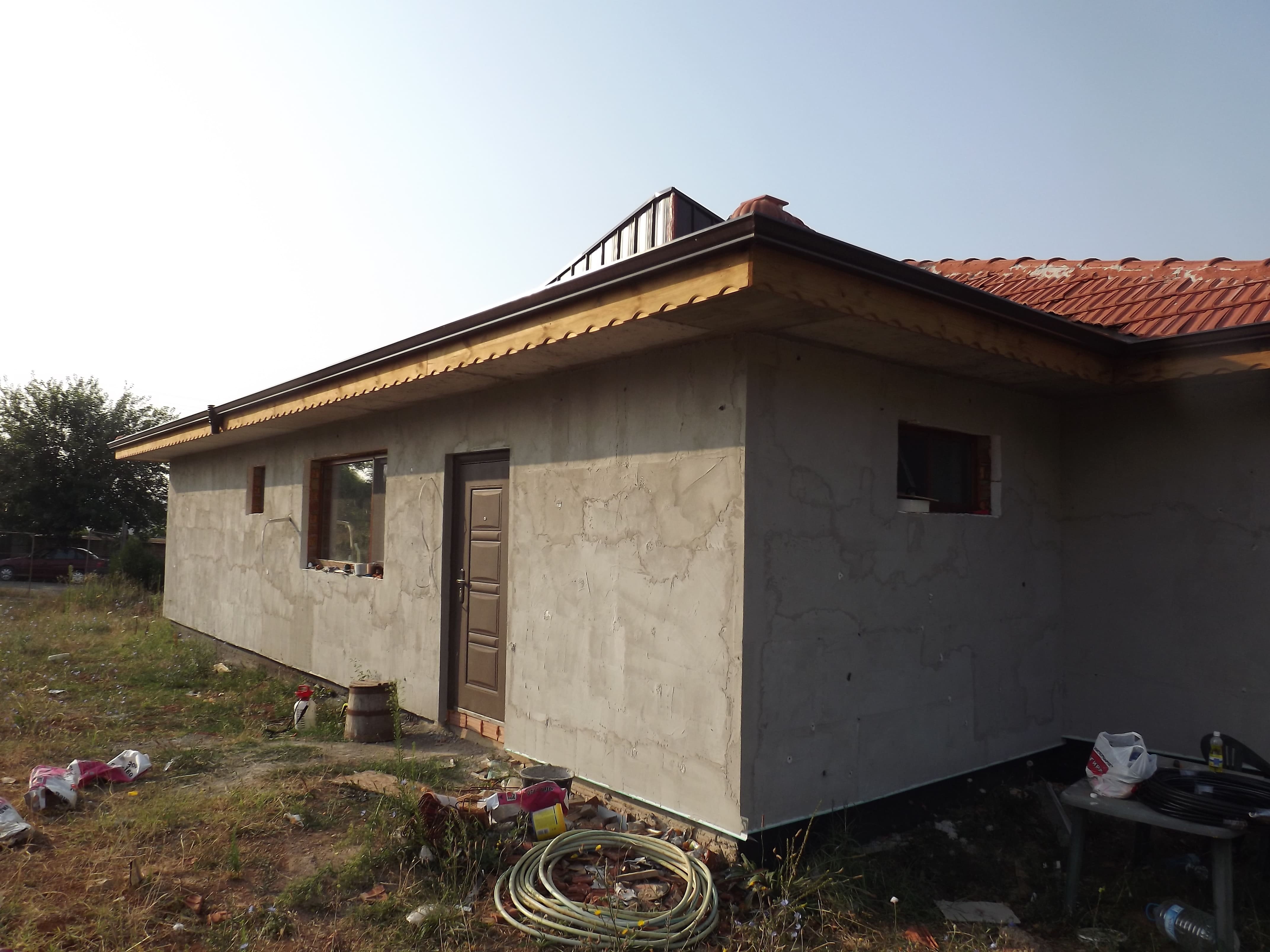

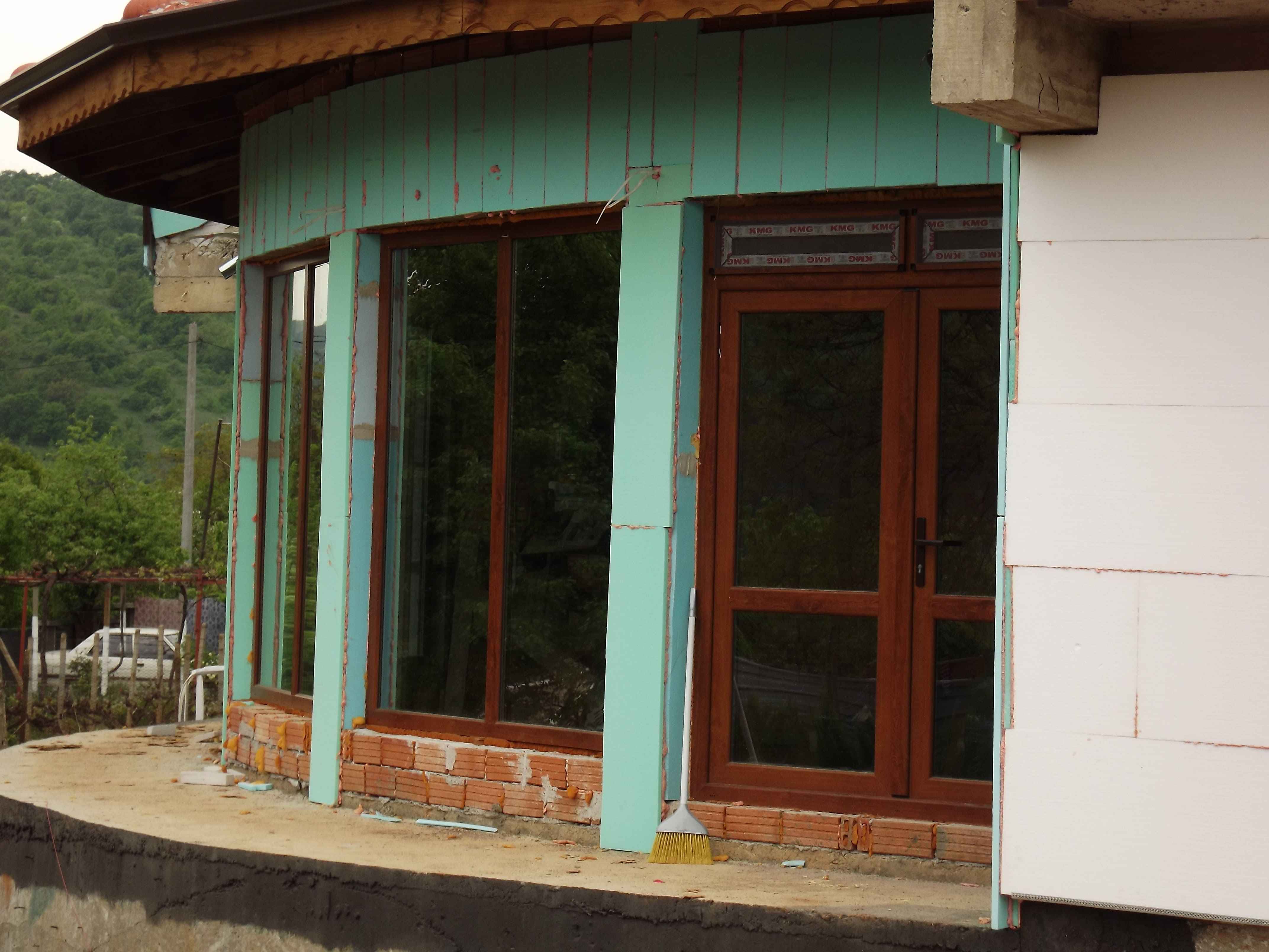

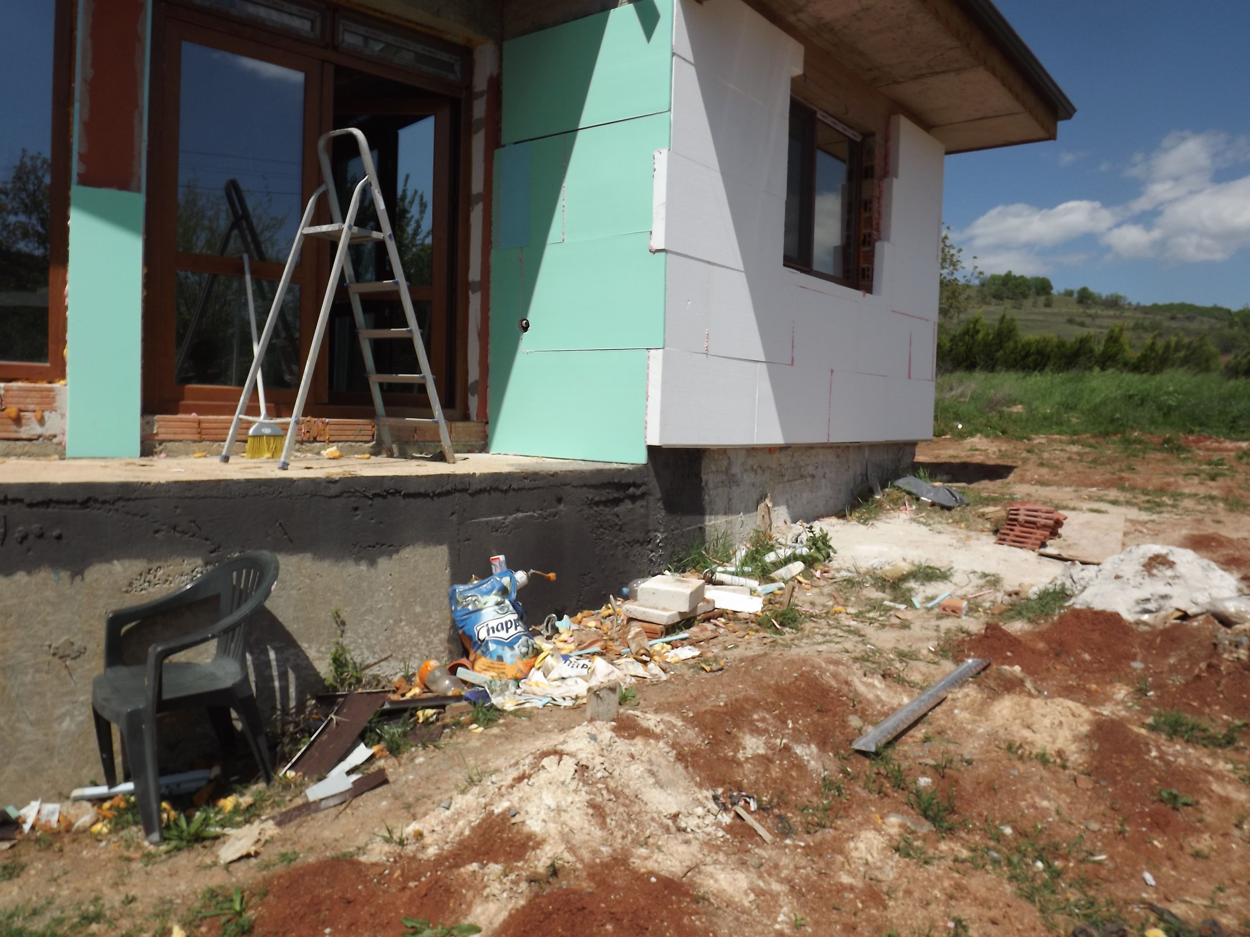

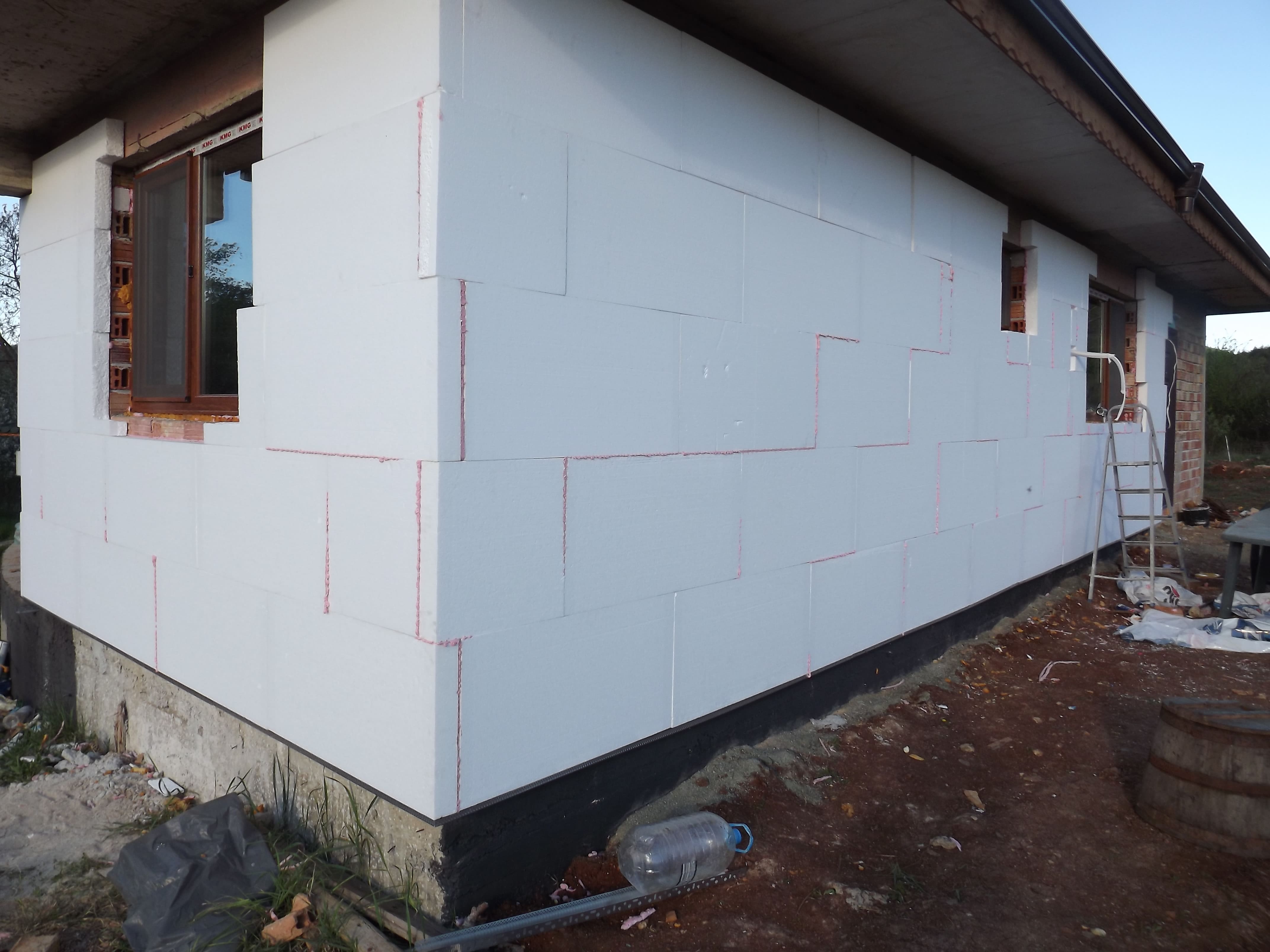

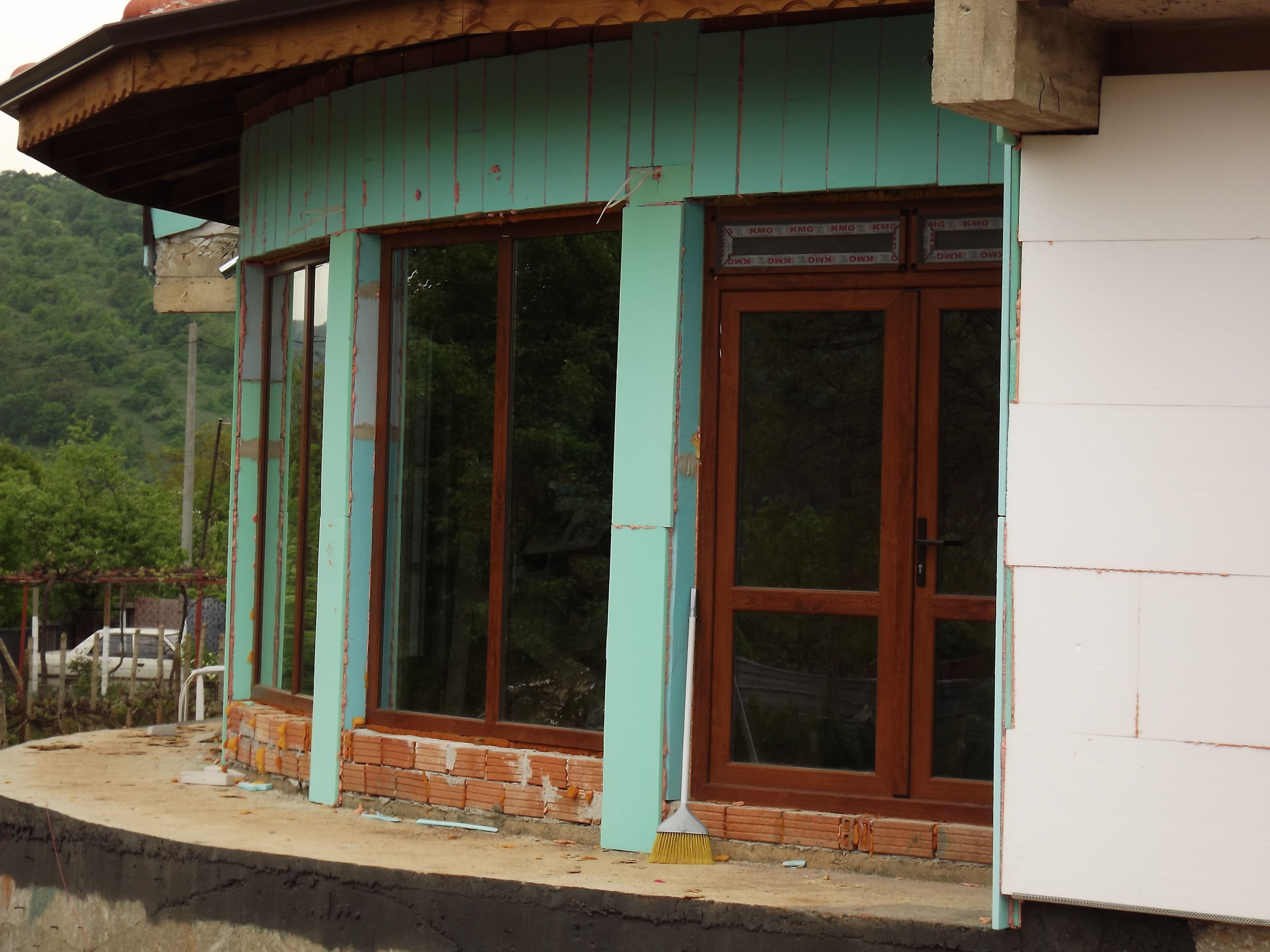

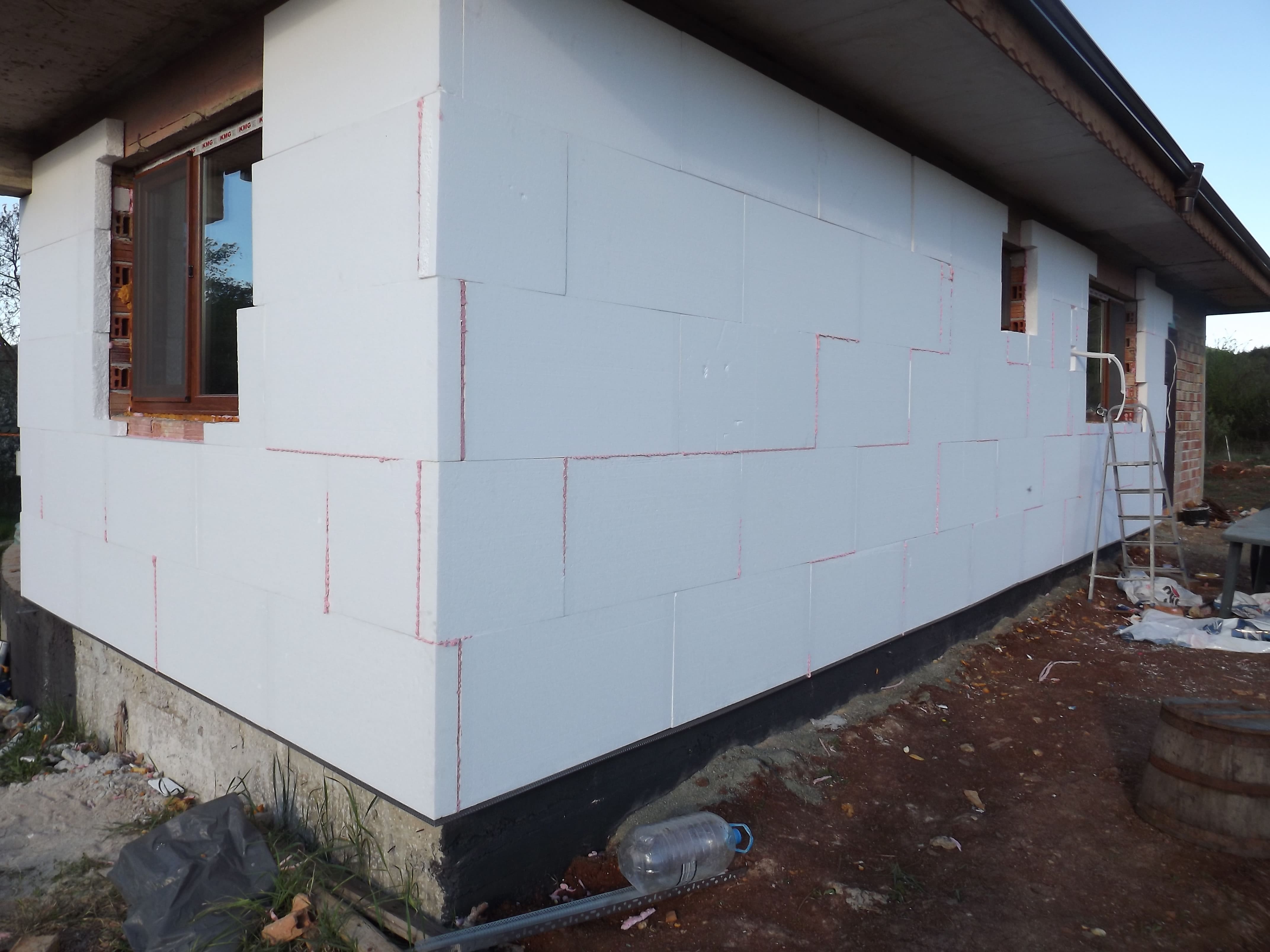

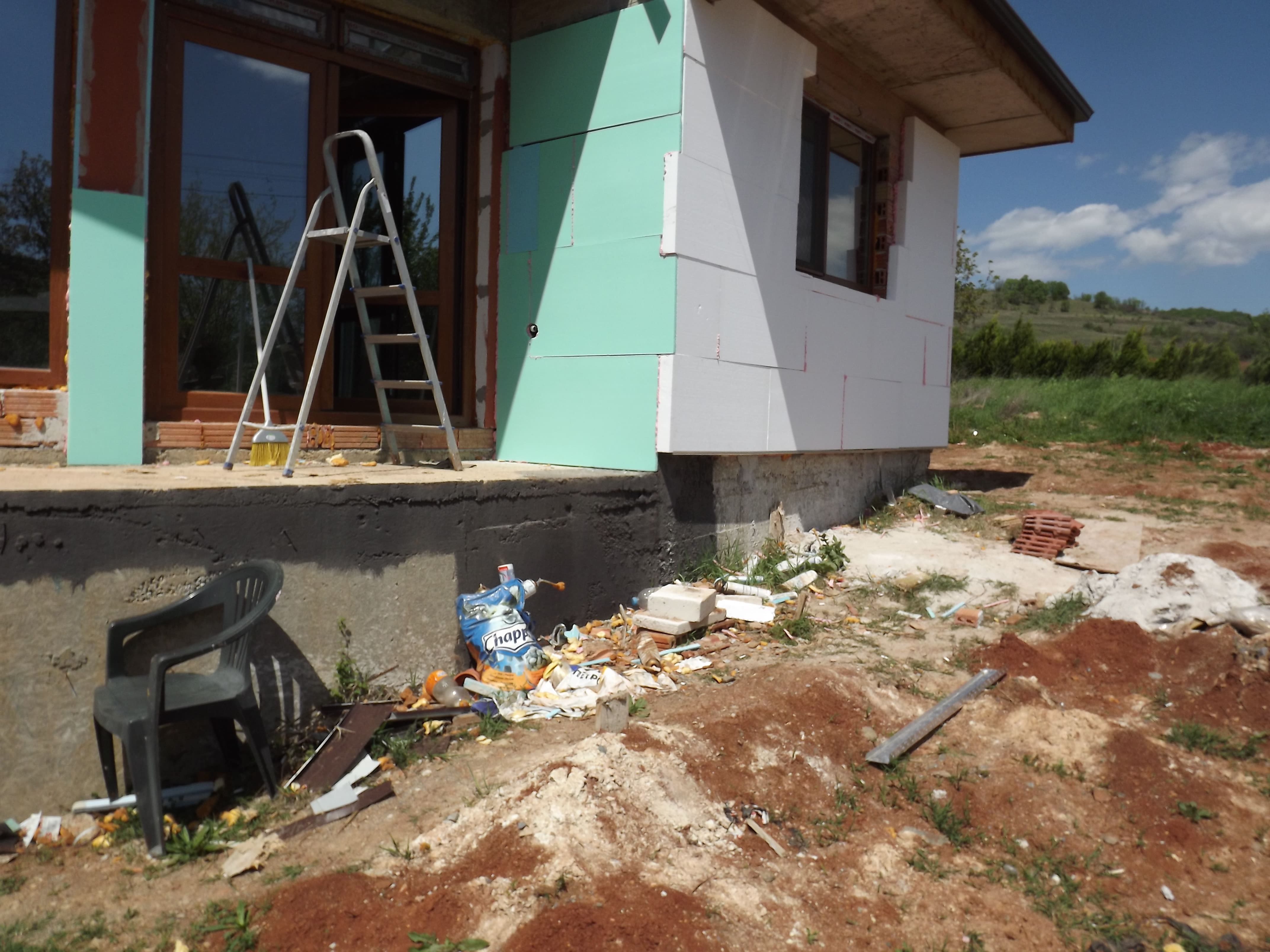

Здравейте! Къща ново строителство, отвън изпълнена 8см изолация по проект. Вътре на таваните гипскартон и 10см каменна вата. По външните стени 5см вата на конструкция, вътрешните лепени на топки. Над под покривната плоча ще наредя 10см каменна вата.
Останаха ми за довършване стрехата - стоманобетонна, с ширина 80см, и цокъла - къщата е над терена в най-ниската част 40см, в най-високата около 160см. Челните дъски слизат под нивото на стрехата 3-4см. Добре ли е да сложа фибран 2см, и да шпакловам с бяла циментова шпакловка?

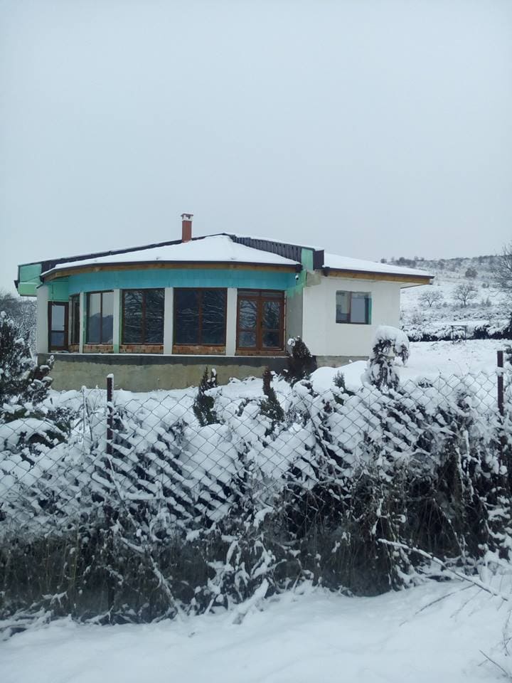

Как да лепя фибрана - с розовата пяна на Церезит дали ще стане - външната изолация я направих с тази пяна... :? Към момента изолацията е приключена нацяло,финиша е бяла релефна боя на Термофлекс - снимките са на малко по-ранен етап.
Цокъла е намазан с хидроизолация. Върху него мисля да сложа 4см фибран, за след това не знам още.
Вие как бихте го направили? :shock: :roll:

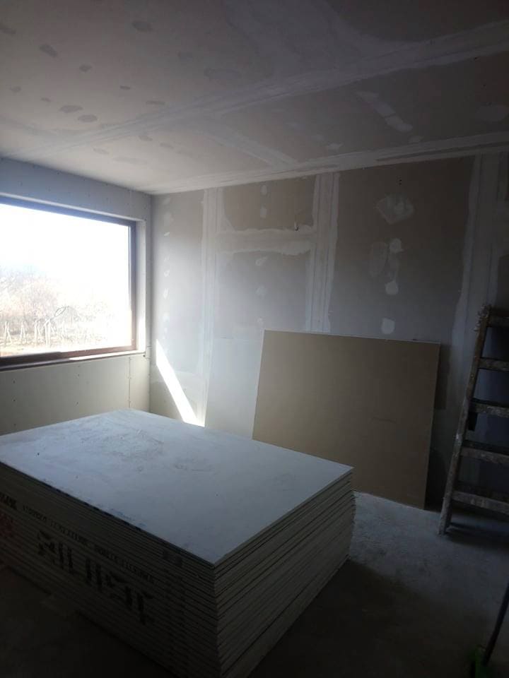

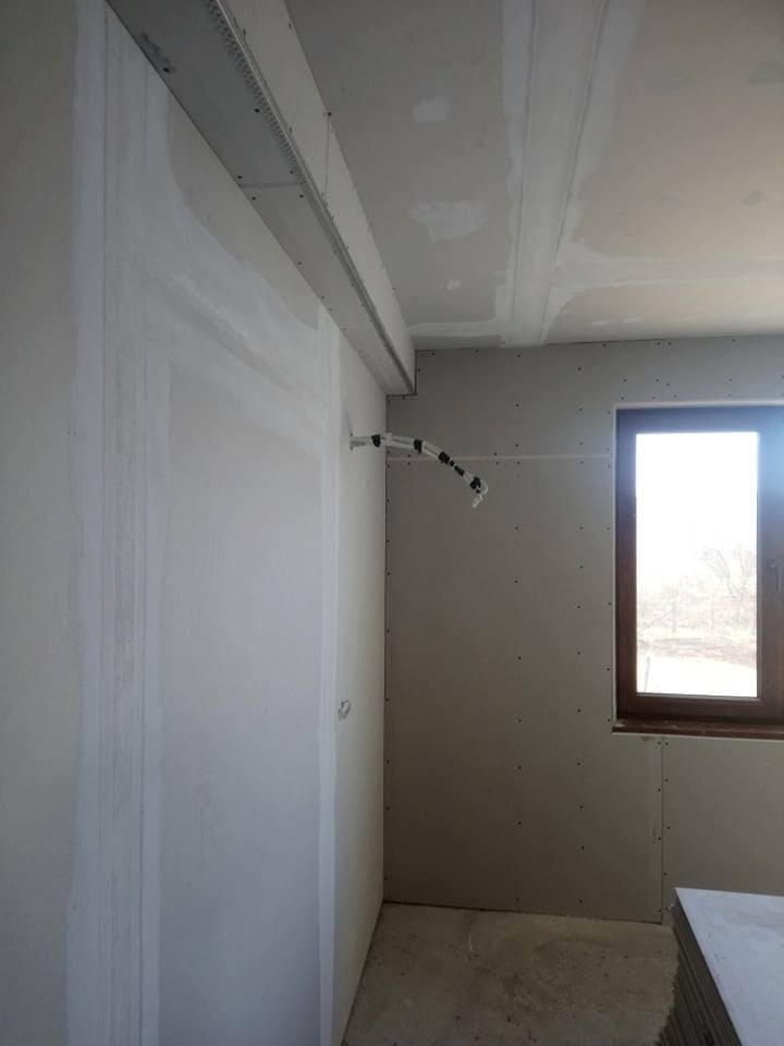

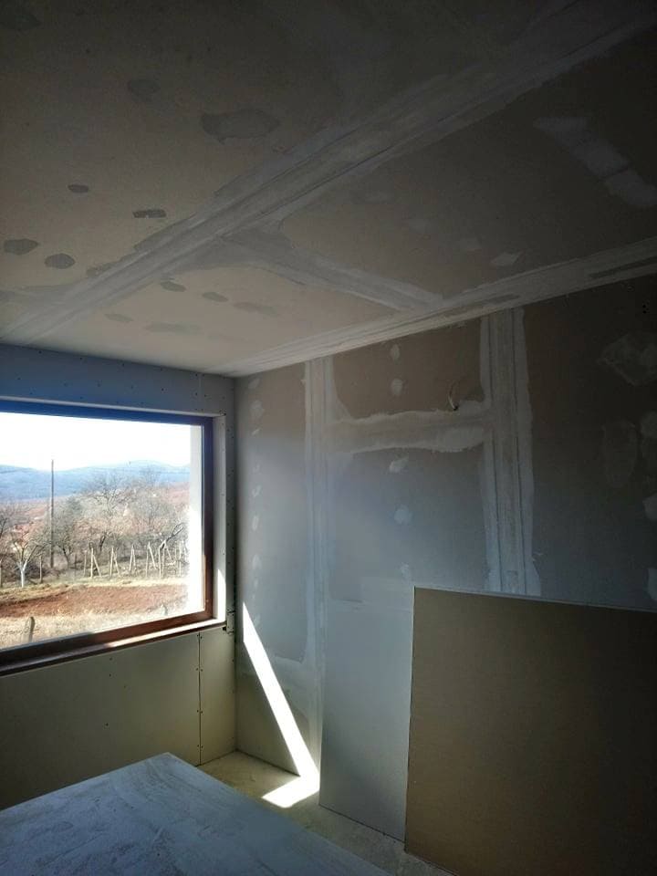

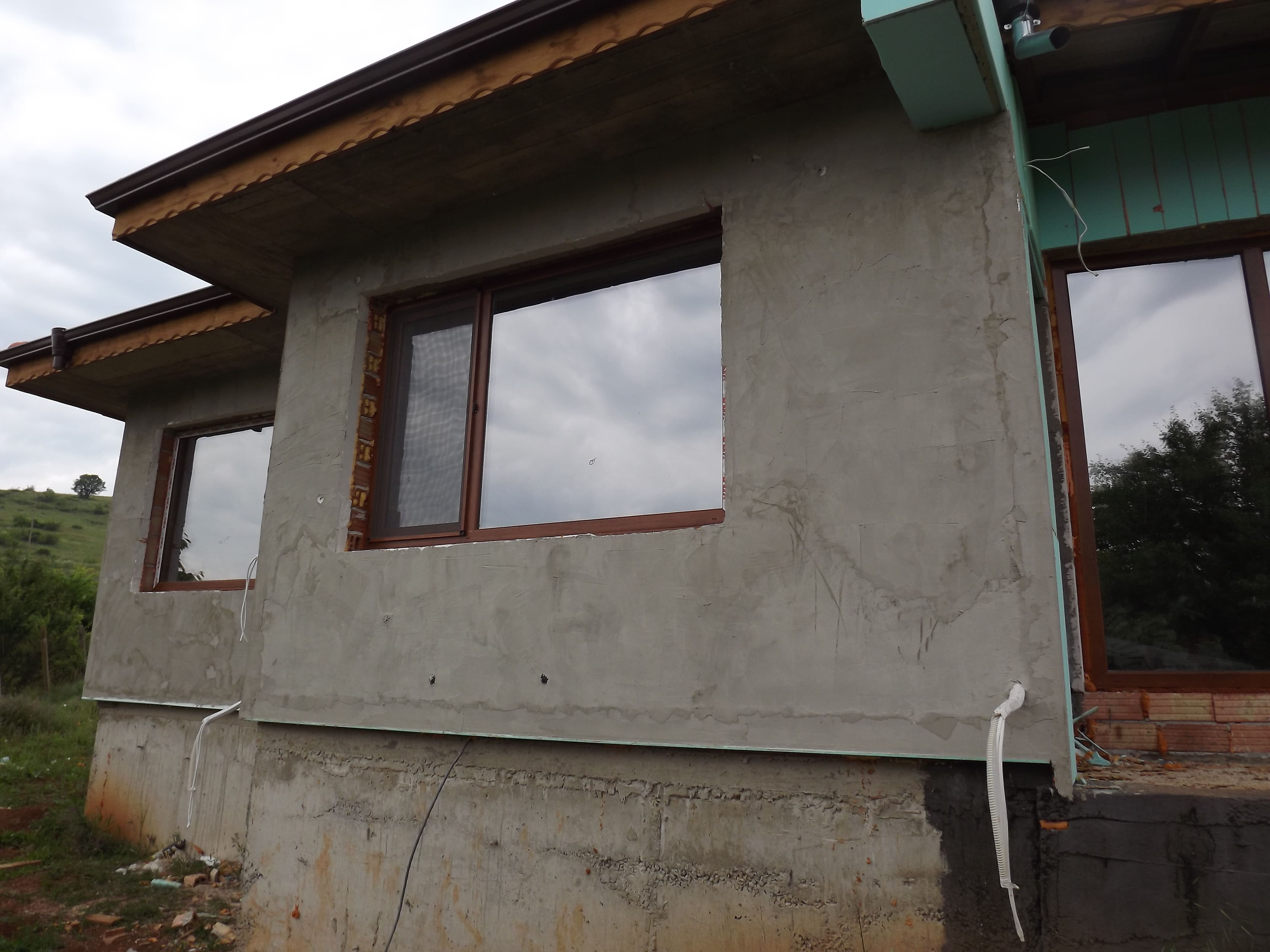

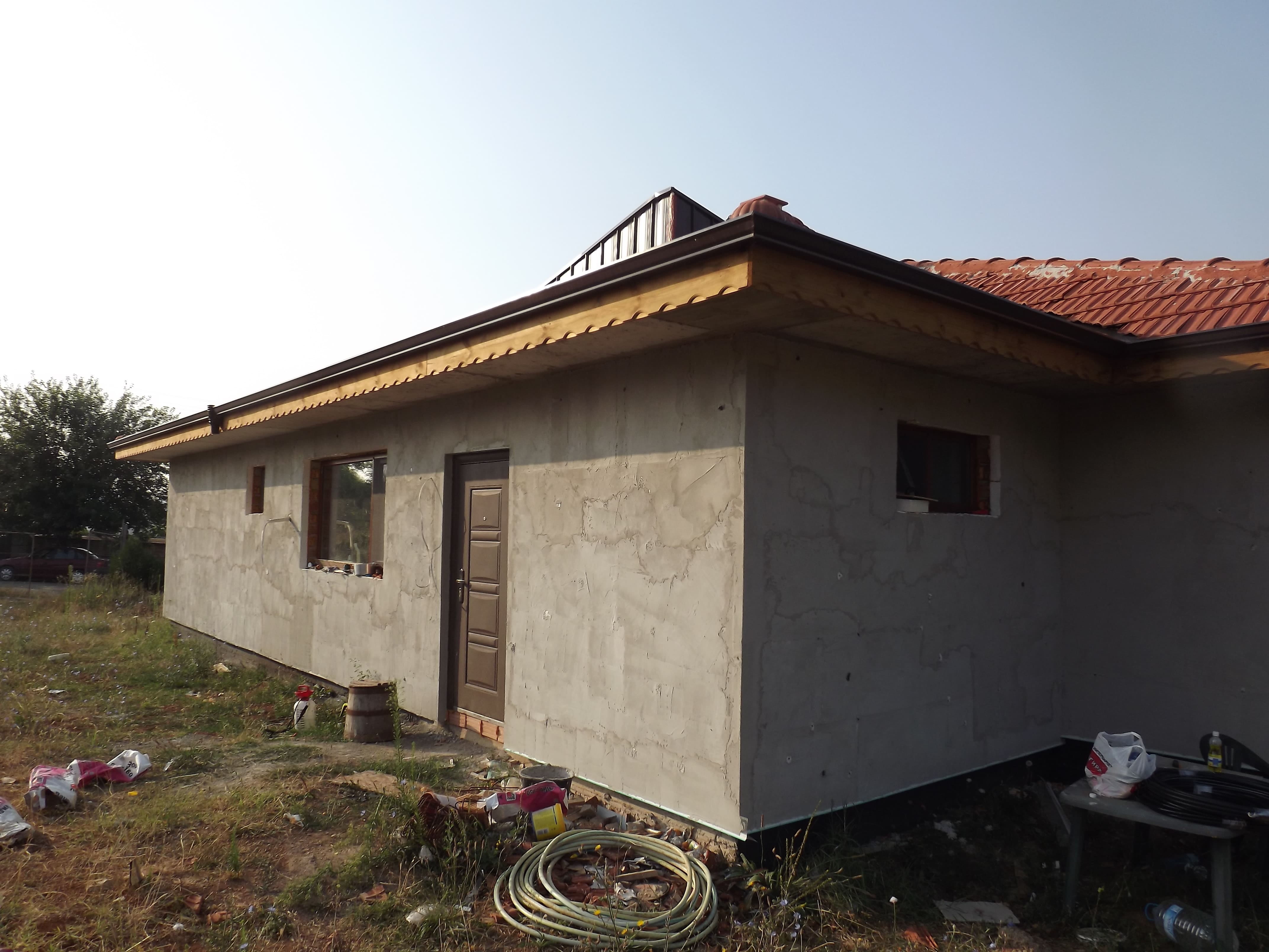

Още малко снимки и отвътре.

Привет, тази година и аз ще правя цокъл.
Лепя и дюбелирам 5см фибран, две ръце шпакловка, мрежа и мозаечна мазилка.
https://www.google.com/search?rlz=1C1KM ... 80&bih=685
За стрехите... и при мен са бетон, измазан и шпаклован. Тази операция е правена 1981 год и вече на места е компроментирано. Избрал съм варианта софит. Бягам от мокри процеси. Ако има такива цялата фасада трябва да я покриеш с найлон докато се работи.
Успехи!
