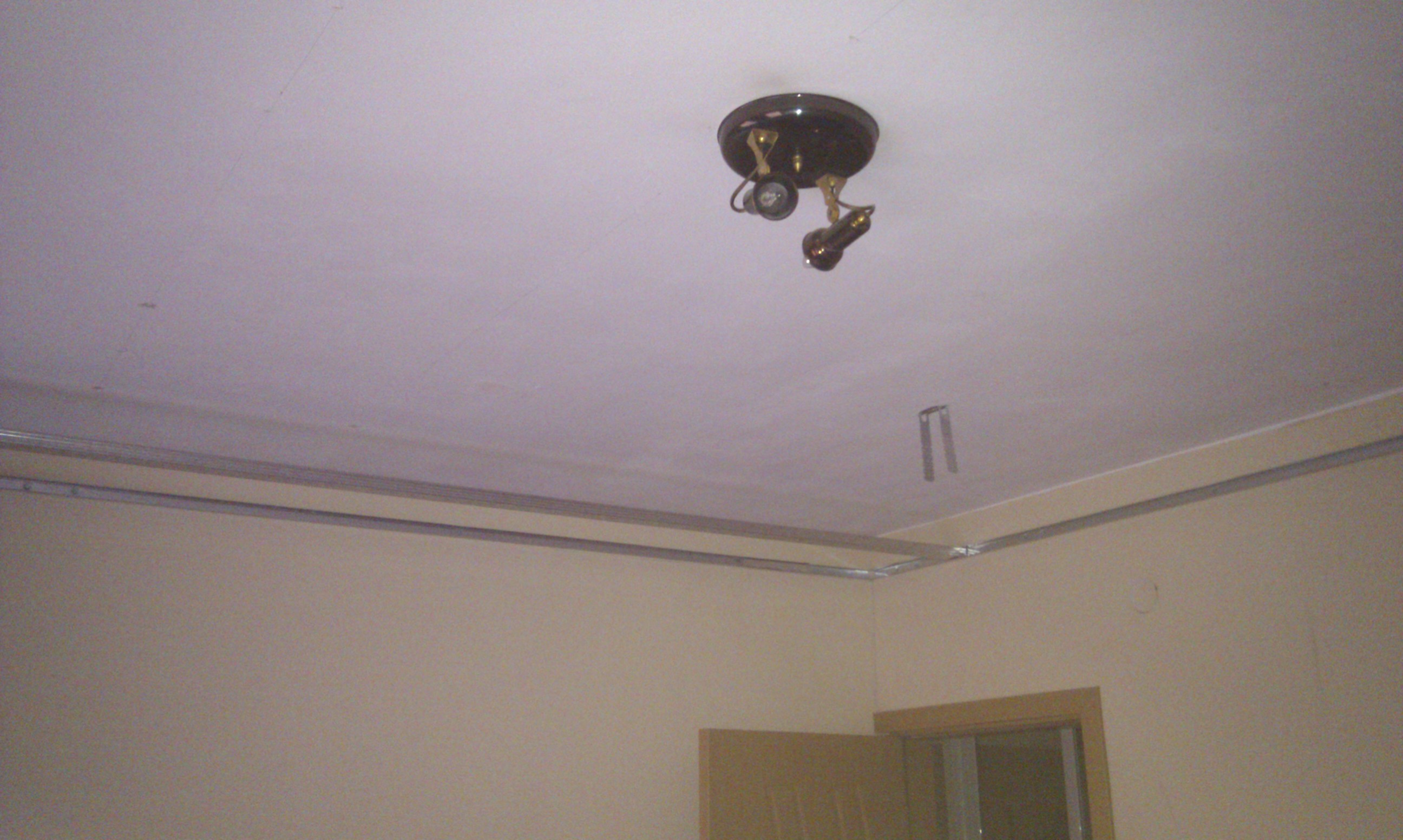

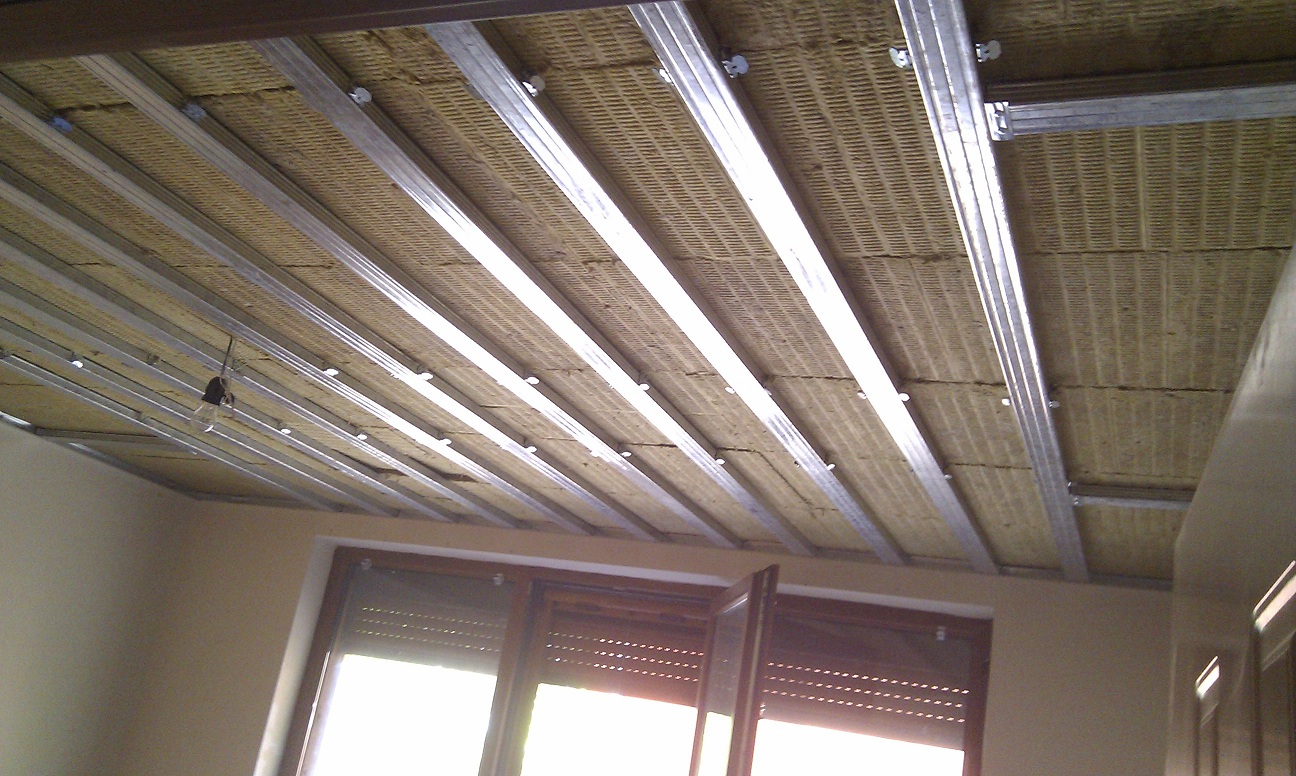

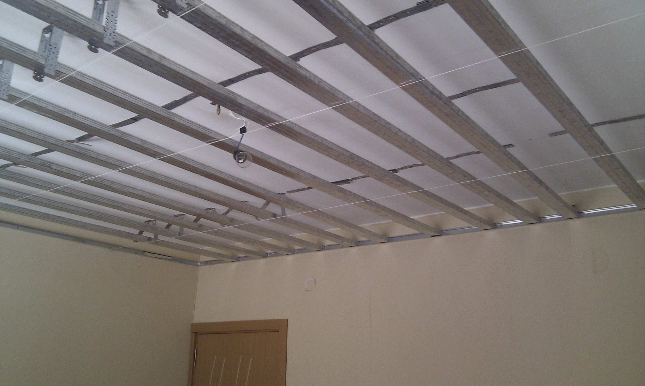

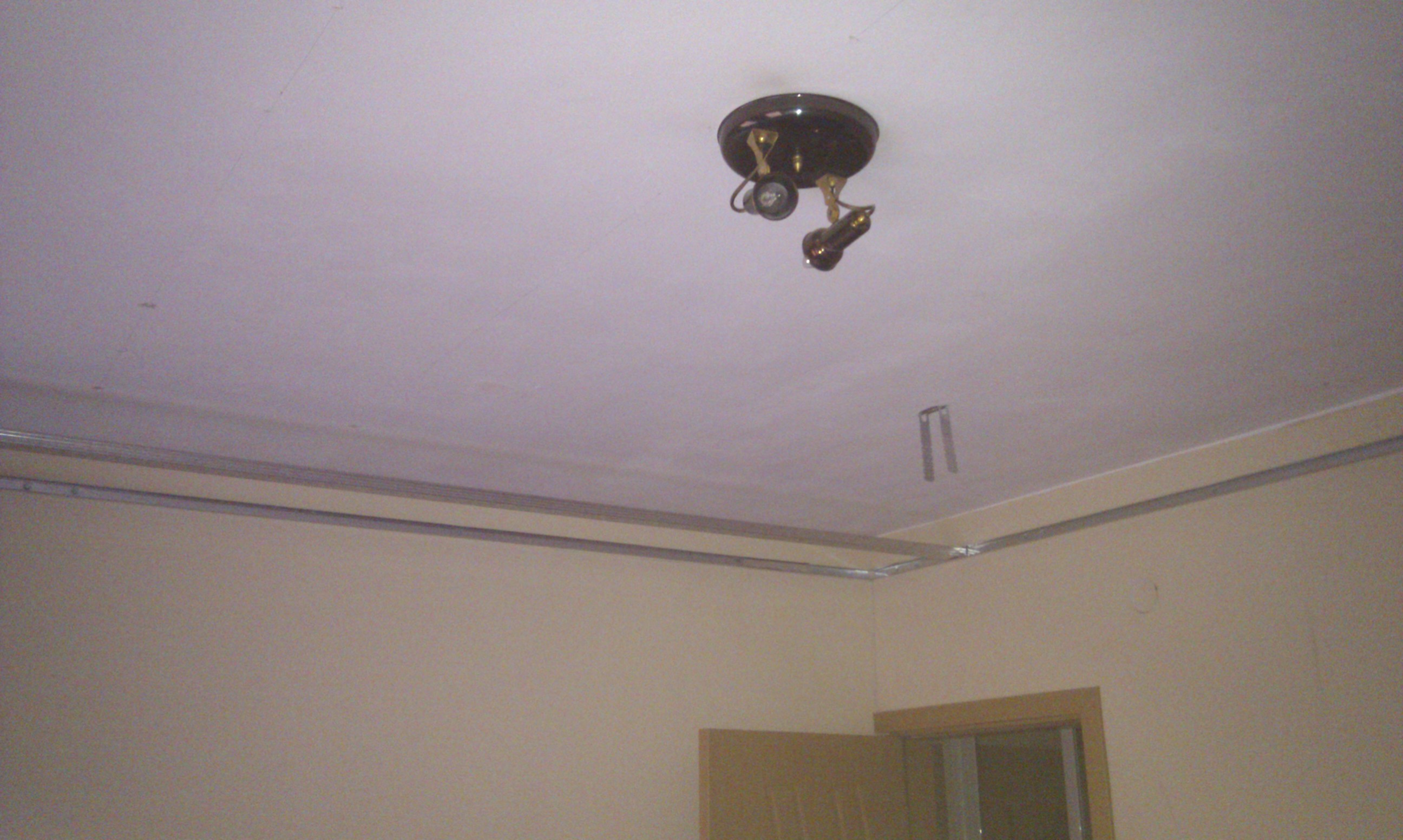

Продължаваме с изграждането на конструкцията, профилите се разполагат през 25см. идеята е така да се разминат че след това ватата да легне върху CD-тата на равни интервали. Използвам каменна вата на Кнауф с плътност 130кг. и дебелина 5см., размера на платната е 100/50.

И сега да продължим нататък с реденето на платната вата, голям зор пада с напасването - заредете се с търпение и добра бира:)

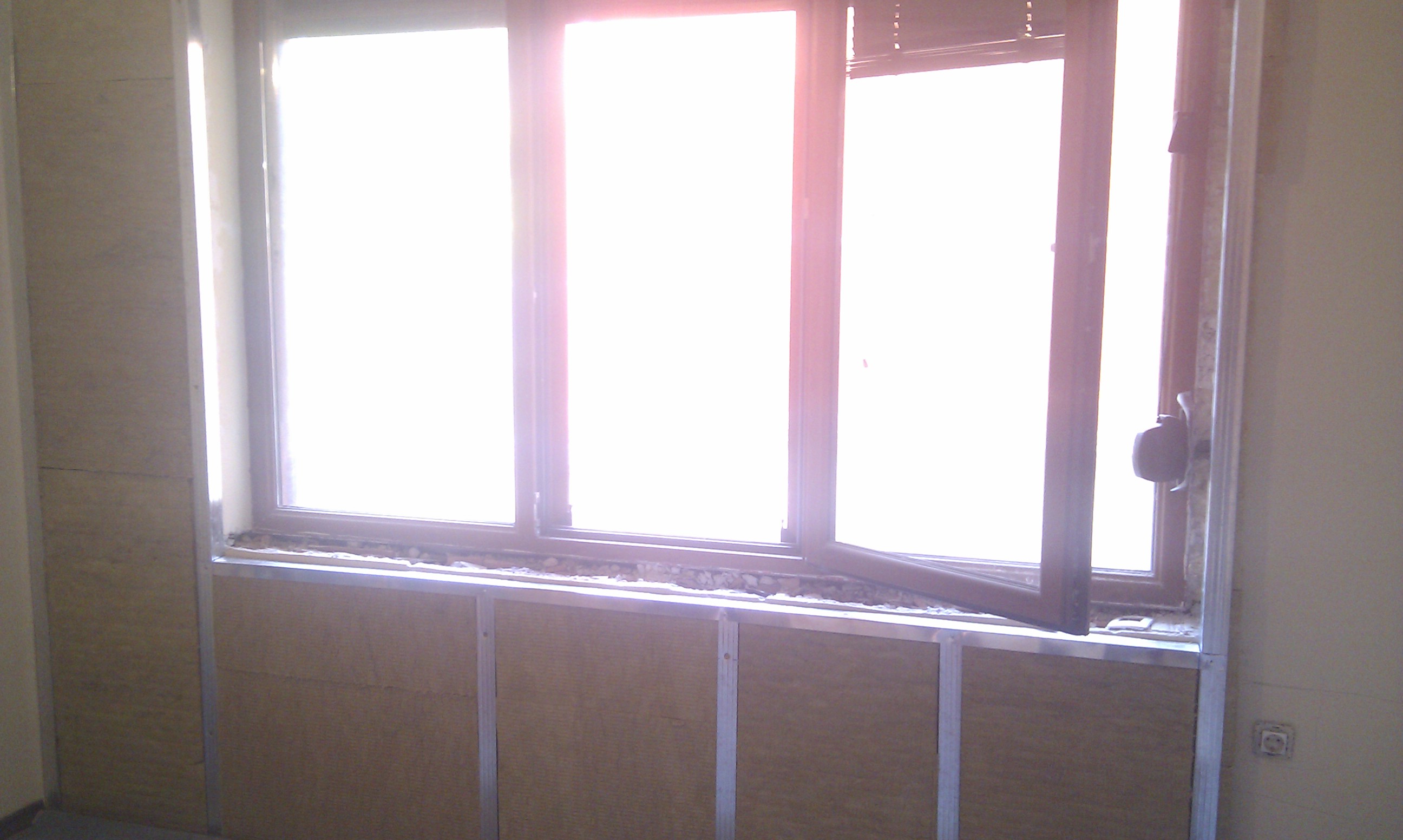

Изграждам и предстенна обшивка на външната стена отново със същите параметри на материалите единствено профилите вече са UW и CW

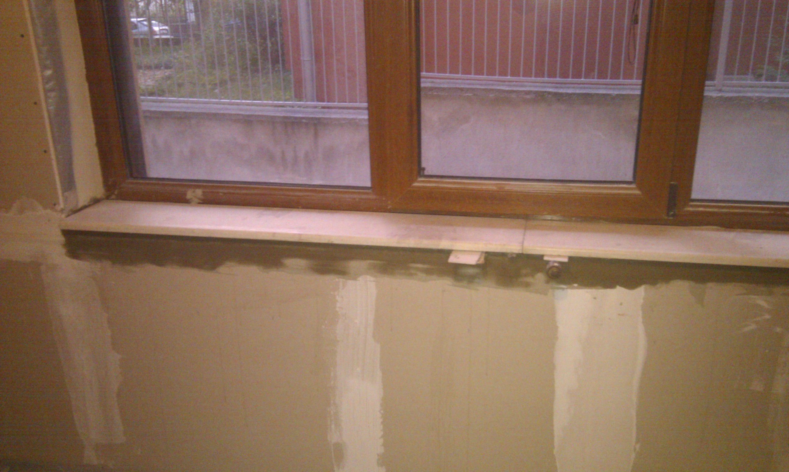

Слагам и первази от камък, застъпването ме забави тук, защото трябваше да чакам да исъхне първия слой шпакловка

Първоначалния замисъл беше да бъде с платна на 60см., но се оказа, че Кнауф при тази плътност разполагат с 50см. чак после разбрах, че при немеца няма нищо случайно:)
