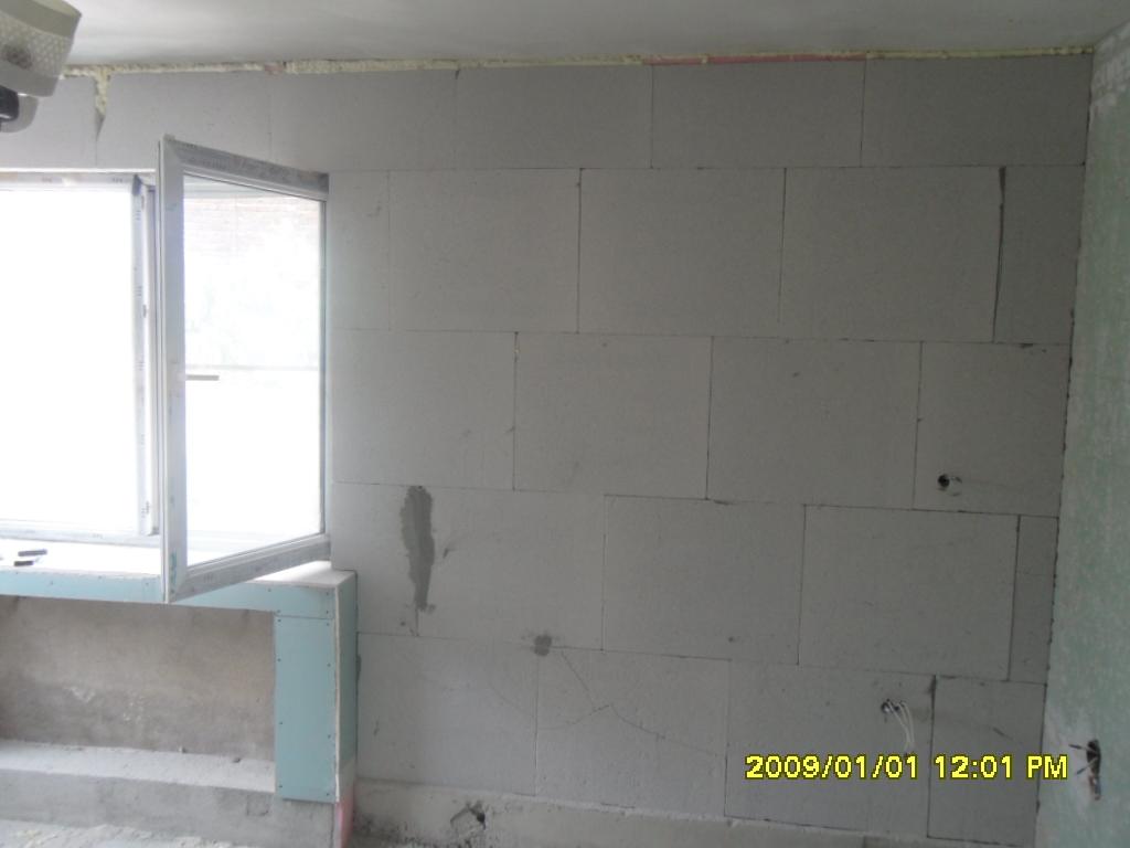

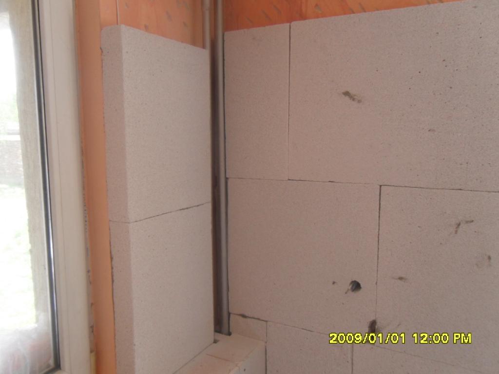

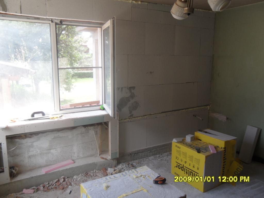

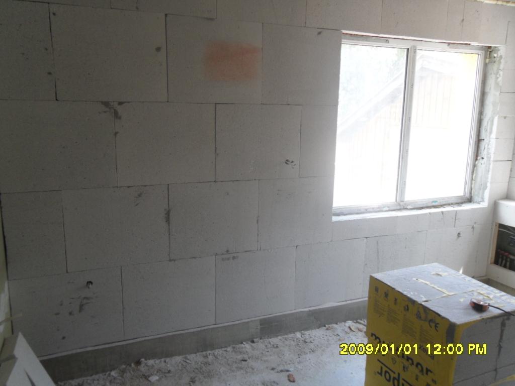

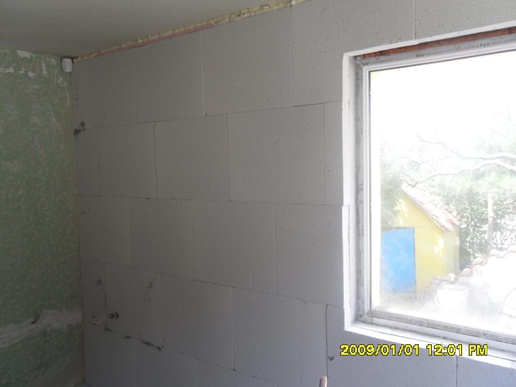

шоп - майстор
вт юли 07, 2020 10:18 ammiliad написа:
що не вземеш Мултипор и за двете стени и зидай.Една шпакловка отгоре и приключваш.
+ 1 за мултипора, обаче само с една шпакловка не става. Има си технология. Щпакловка със мултипорната изолационна смес + мрежа. Отгоре две ръце гипсово лепило и накрая финишна шпакловка.
Миналата година си направих първия етаж по този начин. Мултипор 7.5см.
Иначе при 2 слоя ГК + паробариера е абсурд да вдишваме власинки от ватата.
moarein - специалист
Супер е станало - благодаря за снимките!
Мултипор ще е!
Излиза и доста по-евтино.
Цената на 1 панел е около 4.00 лева, което ще рече, че ми трябват около 50 панела = 200 лв.
Лепило, мрежа, шпакловка и т.н. слагам още 100-на лв и се получава съвем прилична сума от 300 лв.
