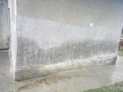

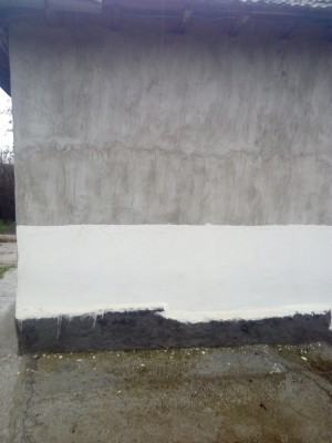

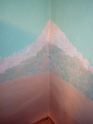

Здравейте,първо да се извиня ако темата не е за тук,и второ-видял съм че има подобни теми за кирпичи,но при мен е по различно.Имам къщичка на село на която половината и стени са кирпичени и са ужасно мокри цяла зима(вижте снимките особена тази която е от вътре-най добре показва състоянието),.Тези същите стени когато съм я купувал преди години бяха доста зле-особено на метър височина всичко беше в дупки даже направо ями бих казал,аз съм запълвал с цимент горе долу и след това с рабица, пирони и капачки съм ковал,и обикновен хоросан с цимент съм ги измазал.Това е крайния резултат(знам че са кривички,но като се сетя какво беше,,,,
).Обаче всяка зима ми се мокрят само тези стени(кирпичените) и не знам какво точно да направя.Искам варианта да е що годе евтин,аз ще си го правя,и за това ми трябва съвет.Колебая се между: 1.Изолация с фибран-стиропор. 2.Пояс от цимент дебел на метър височина. 3.И последно(дано не се смеете много)да иззидам като втора стена на отдолу до горе с тухли четворки.Ако пък вие господа Майстори имате дриги предложения ще се радвам да ги чуя.Искам да е здраво и евтино.Благодаря на всички предварително за мненията,дано не съм ви отегчил много.Благодаря.
