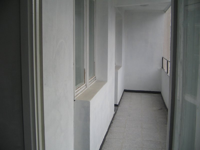

1.Искам да направя вътрешна изолация на външните стени на едната част от апартамента – какви материали ще ми препоръчате (вата, стеропор,дуфрон,силитрон) и коя марка ? Правя го защото след Х време до мен ще залепят друг блок.
2. Външна изолация на останалата част от апартамента – отново материал и марка.

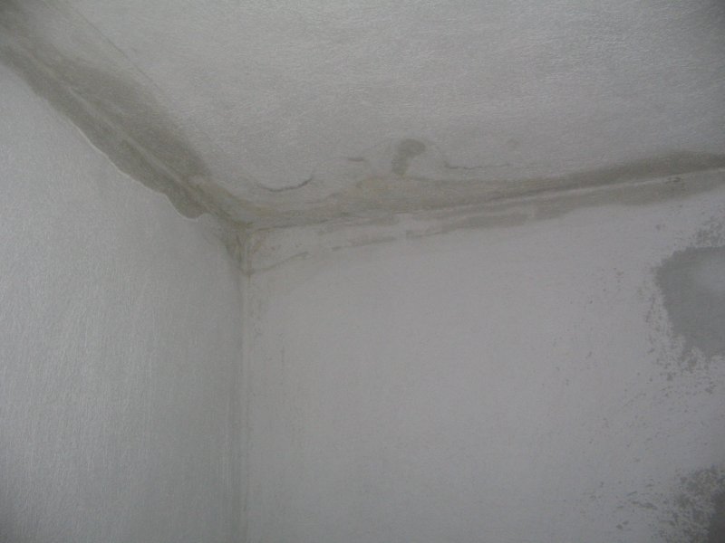

3.Какъв грунд или препарат да използвам за влагата по стените преди да поставя изолацията?
4. Ако препоръчате и фирма за дограма ще съм много признателен :)

според мен фибран отвътре и фпс отвън. Аз лично на таванския етаж сложих депрон 6 мм, но все още не живея в него и не се отоплява. Не мога да изкажа мнение за поведението на депрона при за момента.
Ivan_Kurtev - специалист
Лелеййййййййй
Душко мога да ти препоръчам вариянра ако ще слагаш гипскартон и вата като предстенна обшивка е идеален за вутрешните стени а ако ще залепват блок до теб сложи Фибран там!
просто няма по-добър вариянт от ватата къдетои да е..
това е
за влагат да има вариянти на хидроизолационни грундове на Кнауф и доста други поразрови се и.. успех
