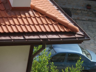

Lutchezar - майстор
Във съседна тема е публикувана снимка, която може да е тема за размисъл
Тема "Саниране при недостатъчна стряха" | Включи се в дискусията:
