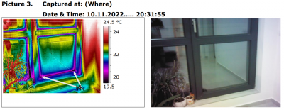

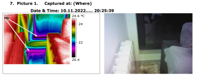

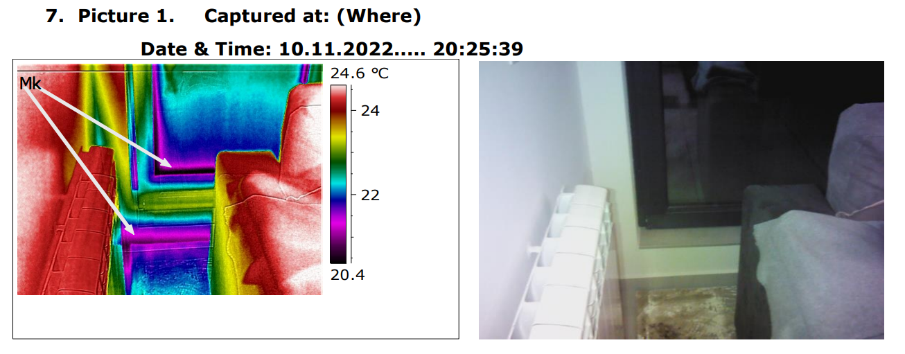

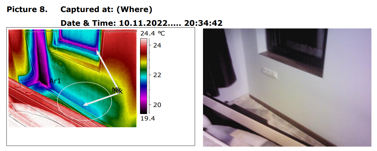

В хола постоянно се усеща течение, а едната спалня е невъзможно да се поддържа нормална температура (дори на 10 BTU климатик му е трудно) и постоянно духа.
След термографско обследване се установи, че гумените уплътнения пропускат въздух около стъклопакета.

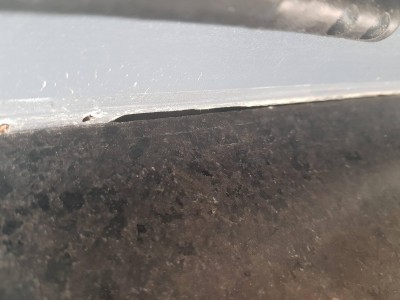

Около почти всички прозорци има процепи където е обръщането, където има тънка планка 5мм между рамката и стената. От тези процепи духа, запълвах с акрилен силикон, но на места пропуска. Нямам представа дали при самото обръщане не е нарушена някаква преграда с външната страна на стената и да влиза студен въздух в тухления зид. Около самите прозорци стената е по-студена.

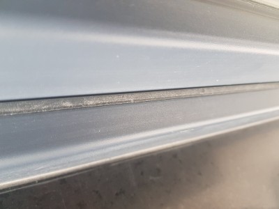

Самата дограма има средно гумено уплътнение което да не позволява да има отворена циркулация между външната и вътрешната камера като се затвори вратата/прозореца. И въпреки това на 2 от вратите продължава в затворено положение да се чува как въздуха просто си преминава.

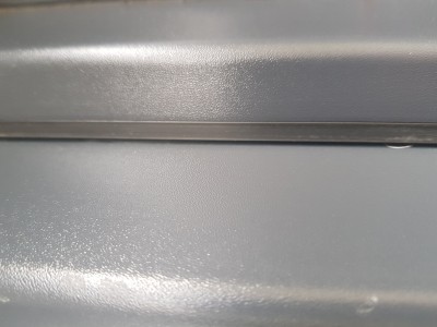

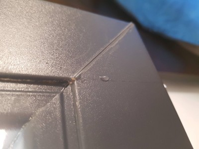

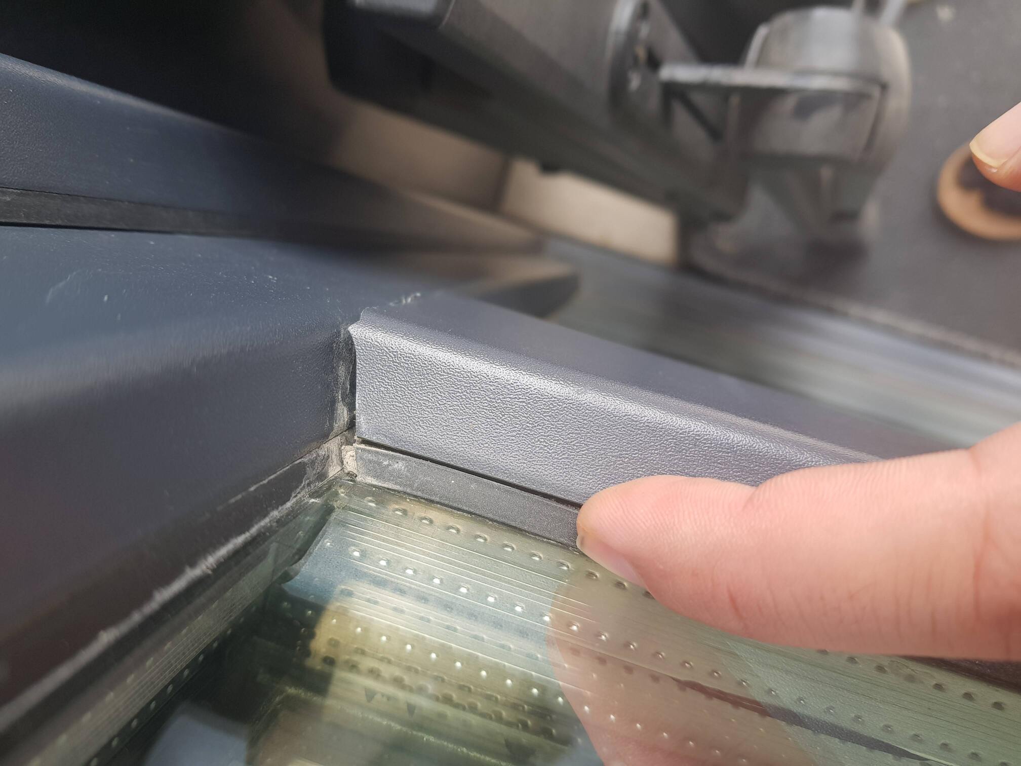

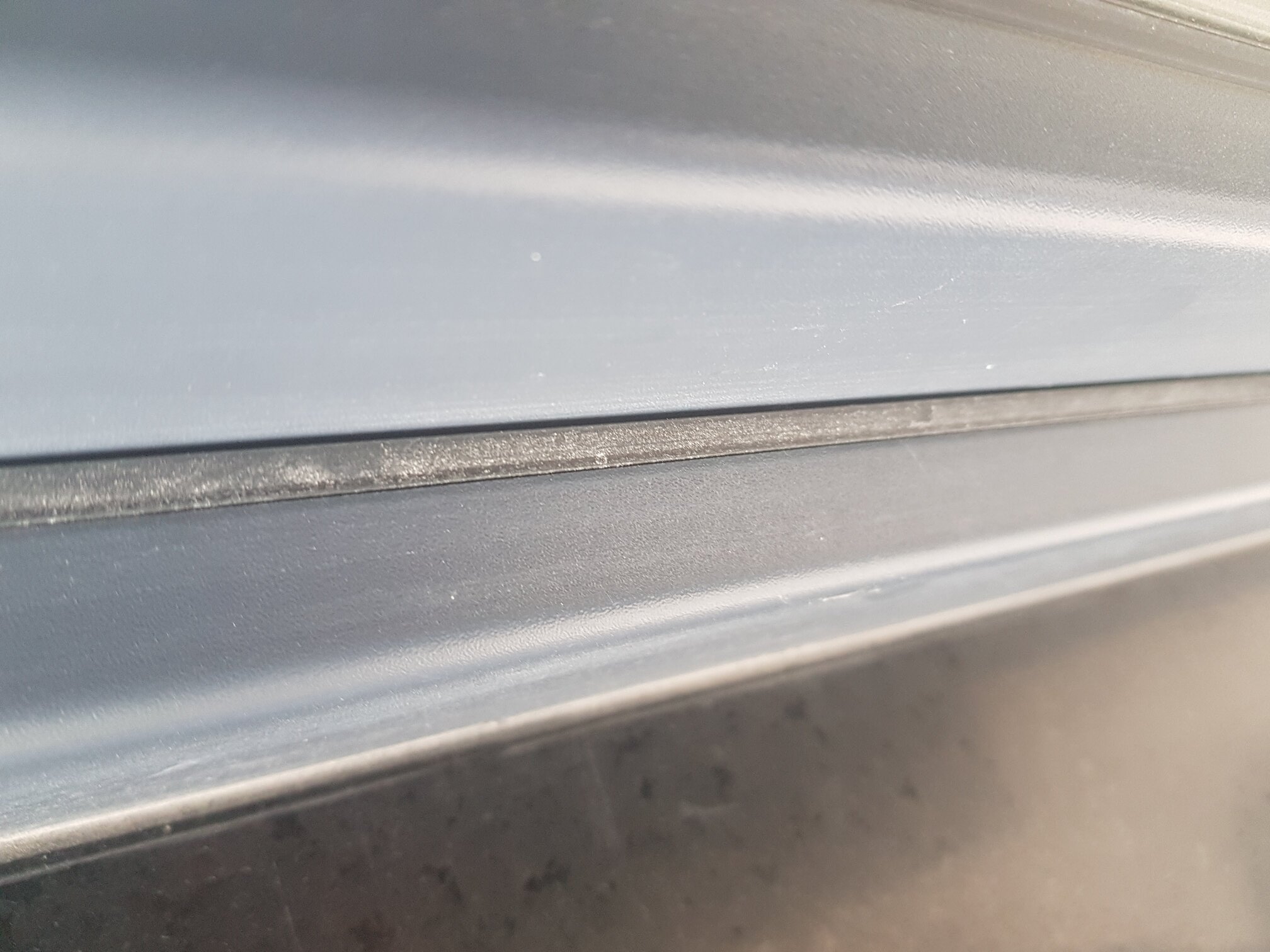

Прилагам и снимки
процеп между рамка и външна фасада:
луфт прозорец отвън:
въшно уплътнение и край на профила:
теч отвътре след дъжд:

Търсиш си проектите на сградата, гледаш детайла за монтаж на прозорците (ако го има) и сравняваш с това дето виждаш. Ако нещо не е изпълнено както по проекта можеш да имаш претенции към строителят.
За луфтовете на дограмата и допуски звучи като утопия.
А иначе кое се брои за луфт - ако минава въздуха е луфт. Как се мери - слагам тънка лента от хартия и гледам дали излиза с лекота или задържа между гумените уплътнения. Ама при тия сини петна от термокамерата това е излишно.
За сините петна - по стъклопакета е нормално да ги има. Студеният въздух слиза на долу и в долният край прозореца е по-студен. По дограмата не е добре да го има, но поне при мен около пантите няма как да се оправят, защото пантата минава между гумените уплътнения.

Това което виждате по края на стъклопакета не е от гумите , а ефекта от алуминиевия дистанционер.
А последствията от лош монтаж се решават или с регулиране, или с къртене и добър монтаж.
Лоша изработка с нищо не се оправя.
