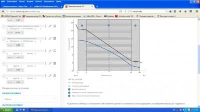

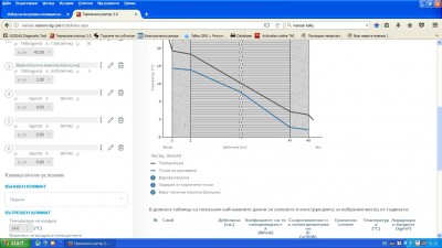

И да не съм голословен ето и малко сметки. Различен вид вътрешна изолация.
Веднага прави впечатление , че с вата и гипскартон е най зле. Почти целия зид се пълни с конденз като началната точка на оросяване се получава вътре във ватата, а това най-често го правят хората по съвет на специалисти. Стиропора също вкарва точката на оросяване в зида, докато с фибрана влага в конструкцията няма.

чет авг 29, 2024 12:10 amstst написа:
ср авг 28, 2024 4:34 pmivanovbg написа:
Забележка: подвеждате с разсъжденията си. Съвсем спокойно може да сложите един найлон в началото на стената (паропреграда) и да спестите цялото упражнение с вътрешна топлоизолация.
Миещи се тапети, плочки, балатум и т.н.
Нещо не схващам. Между стиропора и стената ли? Тогава той как ще се залепи за найлона и найлона как ще се залепи здраво за стената?
Прочете ли какво е написал човека? Напълно се потвърждава от калкулатора:

ivanovbg - майстор
След всички сметки и изчисления мога да кажа, че за една къща без изолация строена по стария начин с тухли и ако външната мазилка не се нуждае от някакъв ремонт поставянето на вътрешна изолация с фибран по изгодна.
1. Човек ако не е с две леви ръце може да си я постави сам.
2. Много по дълговечна е. Никакви външни условия не могат да я компрометират. Трябва я земетресение, я голямо наводнение.. Поддръжката се изразява в един обикновен освежителен ремонт на съответната стая.
3. Много по гъвкава е в режим на промяна на броя наживущите в къщата. Цели участъци(стаи) могат да се спират от експлоатация(отопление/охлаждане), като повторното им въвеждане е въпрос на часове, без никакви вредни ефекти за останалата в експлоатация част. При външна топлоизолация това е невъзможно. Благодаря на Трифон който потвърди този факт с австралийското видео.
4. Цената на вътрешната топлоизилация е много по ниска от вътрешната което осигурява средства за други глезотийки които подобряват комфорта. Например рекуператори, които слагат край на ежедневната нужда от проветряване и пестят доста при отопление или охлаждане. Да не говорим и че урегулират микроклимата в стаите.

За съжаление дават разход 1,65 вата на квадратен метър на всеки градус и температура на вътрешната повърхност от 19 градуса при 24 градуса на въздуха вътре в помещението. Това с 2 санта мазилка, късно видях че си писал 5
Същия зид изпълнен с обикновени четворки - топлозагубите са доста по малко 0,93 и температура от вътрешната страна на стената 21 градуса при същата температура на въздуха в стаята.
Мога ли да те помоля като отидеш на тая кирпичена къща да премериш температурата на стената и на въздуха? Да видим аджеба дали е верен този калкулатор.
Абе има защо да се правят четворки :partyman:
