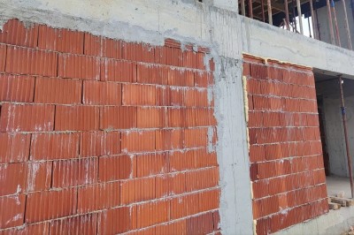

Предстои ни полагане на топлоизолация (EPS Graphite) с пяна- Ceresit CT 84 EXPRESS Straw. Имаме смесена основа от тухли (с характерни ребра и фуги) и бетон, които са нивелирани.
Притеснява ме неравната повърхност на тухлите и фугите, която може да повлияе на залепването на EPS плоскостите. Затова обмислям да измажа само тухлената част предварително.
Въпросът ми е: подходящо ли е да използвам Ceresit Thermo Universal за изравняване на тухлената основа преди лепенето? Има ли други продукти или методи, които бихте препоръчали в този случай?

Аз бях пред същата дилема, взех вароциментова мазилка за външно приложение, направих едно занулително хастарче като преди това грундирах и лепя топлоизолацията .

Като ще се занимавате да мажете, намажете го на гребен и си лепете ЕПС-а без пяна.

С какво лепяхте изолацията?
без измазване ако отвътре е с картон духа през контактите.
Една ръка не е много пари и време.
Svetoslavoff1 - майстор
Аз не бих си спестил замазка, ще имам здрава и равна основа за лепене на ТИ.
Ако духа през контактите, то т.н "топлоизолационна система" е на вятъра.
Не е ли завършена както трябва, не е ли затворена отвсякъде, то и мазилка няма да допринесе много за очакван ефект. Само няма да духа от контактите.
zz_stefanov - майстор
Ми точно освен затворена отвън с минералната мазилка е добре и да е затворена отдолу откъм тухлите. Все от някъде влиза вятърът. Имам и конкретен пример при който проблемът се решил с измазване отвътре с подмяна на картона естествено. Сега му е времето да се направи както трябва. И тухлите не изолират добре, ако въздухът преминава през тях.
Имах предвид, че щом духа през контактите, при изградена топлоизолационна система върху неизмазана зидария, то "системата" е с функция на вентилирана фасада.
Тоест няма топлоизолация, а декорация.
Няма как да направя топлоизолация, ако ще тухла да няма, и през контактите да духа вятър. Винету може да го прави така, знам ли?!
chapara - майстор
Аз като гледам конкретната снимка, ако се дообработят прилежно фугите с лепило или пяна за лепене, не вижвам от къде ще се мушне вятър🤔, та чак мазилка. За от вътре по би имало някакъв смисъл евентуално мазилка. По бюджетно би било.
