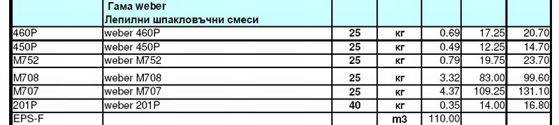

Скъпото лепило на Вебер е когато основата ти е дърво. Незнам защо на сграда ново строителство е лепено с него. Бах мама му и лепилото 130 лева/торба без отстъпка.
Цената е на опаковка/торба като последната колонка е с ддс.
