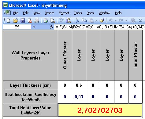

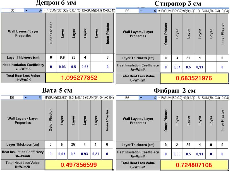

продължавам да човъркам. В техническото описание на депрон е написано: екструдиран полистирол /хпс, фибран/; плътност за 6 мм 33 кг/м3; коефициент на топлопроводимост 0.03 W/m.K; съпротивление на дифузно преминаване на водни пари 400 т.е паронепропусклив; Та ако е вярно това дето получавам излиза, че от депрона файда никаква. С две думи тихления зид от 25 см съм го увеличил на 35 см. Вярно, като заместих 10 см тухла с ламбда 0,5 се получи точно U=2,7. При изискване по български стандарт за U=0,5 т.е ако депрона прави въобще нещо то е предпазване от мухъл. Верно намалил съм коефициента от 1.4 на 1.09, редуциране частично на загубите. Но стандарта не е покрит!
По отношение на дебелината на вътрешна изолация от фибран при наличие на 25 см тухлен зид и 4 см мазилка то двете страни. изчисленията показват, че коефициента по български стандарт е в норма, т.е по-малък от 0,5 едва при 4 см дебелина на фибрана!!!
Ако се прави конструкция от вата + гипсокартон в зависимост от ламбда на ватата дебелината и трябва да е поне 5-6 см.
