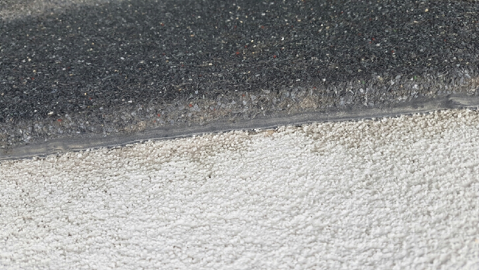

казуса е следния - открита тераса, която в един момент е протекла и предния собственик е заслал с воалит с посипка. Проблема идва при цокъла - на контакта на воалита и минералната мазилка е сложен с пистолет битумен уплътнител и няколко години е било ОК ама явно двата материала са много контрастни по термични свойства и този уплътнител полека отпаря минералната мазилка. На местото започва да се събира прах, като вали вода, тук таме и мъхчета тръгнали:

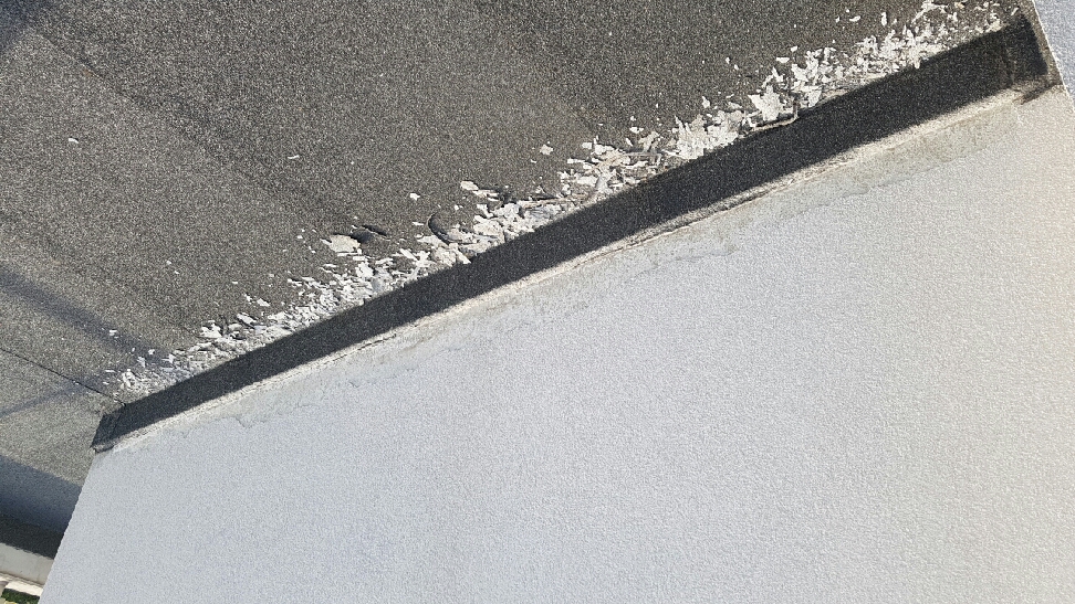

а влагата минава през стената и от вътрешната страна - избиват петна по шпакловката.
Като го пипнах с шпаклата - 10-15см над тая линия изпадаха, нагоре е здраво:
С какво е най-добре да го запечатам проблемния участък - имам грундове и бяла хидроизолация за мазане на изомат, разни уплътнители, една туба силиконов импрегнатор и ми дадоха и половин торба мазилка на рьофикс? Ще се оправя ли с нея или трябва да си взема бака готова мазилка (виждал съм само 25кг а за това дали ще идат и 2
