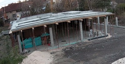

Четох темите във форума свързани с хидроизолация, но не успях да намеря отговор на казуса ми.
Ситуацията е следната:
Груб строеж на къща с равен покрив, който завърши октомври. Направихме влажно земна замазка, като под нея има XPS и паропропусклива мембрана. Сложихме и воронки. По план покривът трябва да се хидроизолира с два пласта воалит. Тъй като времето застудя, съветът на майсторите бе да се направи напролет, тъй като замазката не беше изсъхнала и нямало да се хване добре изолацията. Отделно времето бе студено. Положих найлони върху покрива, като само на воронките има процепи, но влиза вода около ръбовете на найлона, граничещи със клетката за стъпалата за покривната тераса. В момента къщата е затворена с дограма и стъклопакети, но при всеки дъжд и мъгла се просумква вода и тече от тавана към втори етаж, а оттам към първия и гаража. В момента това възпрепятства полагането на инсталация, ВиК и евентуално замазки на етажите.
Въпросите ми са:
1) Какво временно решение да намеря (битум, грунд, лепило за изолация или друго), така че да огранича протичнето на от плочата на покрива?
2) дали не е по-добре напролет да направя изолацията с течна гума, вместо воалит?
3) дали е възможно за по-сигурно, течната гума да се сложи като последен слой върху воалита?
Благодаря.
