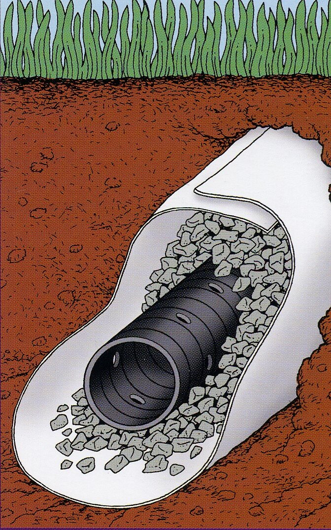

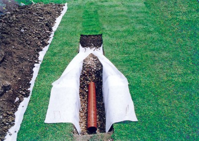

Дъждовната канализация по принцип се прави над дренажната.
При дренажите може да се получи суфозия. Това е изнасяне на материал от земната основа. За повече сигурност два пласта геотекстил в-у перфорираните тръби и засипка с пясък около тях. И наблюдавай изтичането в шахтата. Мътилката е признак на суфозия.
Консултация с местен геолог е препоръчителна.
kozl
- Мнения: 11850
Пясъка също е филтър, което в някаква степен е защита от суфозия, а и се препоръчва за легло под тръбите и защита над тях при засипване и трамбоване.
А с какво ще се засипва дренажа се решава от начина на работа на дренажа. Дали да приема повърхностни води?
Ами има решения, при които приемат повърхностни води и при тях засипването е с пропусклив материал (пясък, филц, чакъл .. ). Има решения при които друнажа се тампонира към повърхността с глинест непропусклив материал.
Твоята идея за вътрешен дренаж предполага тампониране на дренажа, може би със стоманобетонова настилка При това положение моето мнение е, че пясък около дренажните тръби е най подходящ.
