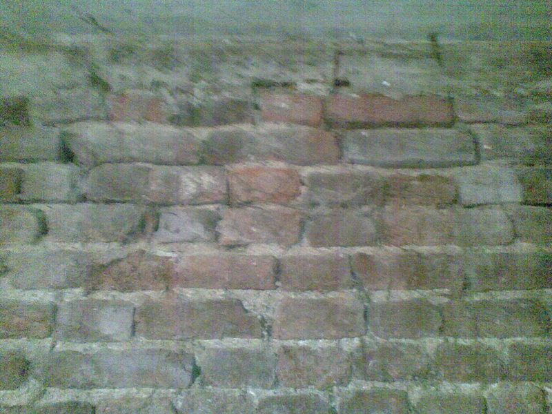

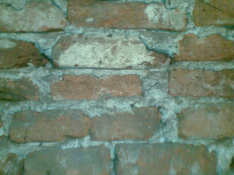

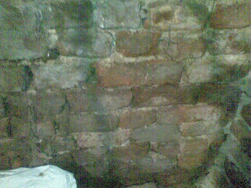

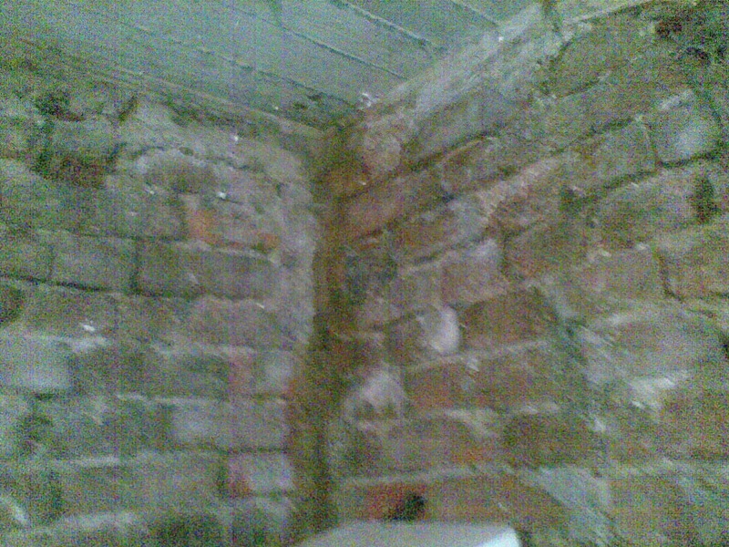

Искам да попитам дали някой от продуктите ви може да се използва в хидроизолирането на мазе с тухлени стени? Ако не върху тях направо, то как мога да го подготвя за да нанеса хидроизолацията? Ето как изглеждат стените:
ISOMAX - специалист
ZorroTr: В отговор на Вашето питане, предлагаме следния вариант за решаване на проблема с влагата в мазето:
- Изпълнява се циментова замазка върху тухления зид, с дебелина 2-3 см.
- След като изсъхне замазката, се полага полимер-циментова хидроизолация,като тази, с разходна норма 4,5 кг/кв.м с една армировка от стъклена мрежа, според ръководството за изпълнение.
Поздрави!
Последна промяна от ISOMAX на чет май 20, 2010 10:22 pm, променено общо 1 път.
pavkatay - майстор
ISOMAX написа:
.... Изпълнява се циментова замазка върху тухления зид, с дебелина 2-3 см.
замазка не се ли прави на пода. а и 2-3 см не е много, ама зависи за какво :?
ISOMAX - специалист
ZorroTr: Замазка се прави и по стени, а тези 2-3 см са с цел да се изравни основата, така че да се изпълни безпроблемно отгоре хидроизолацията.
