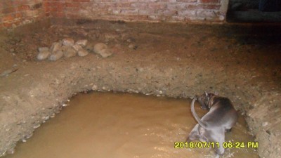

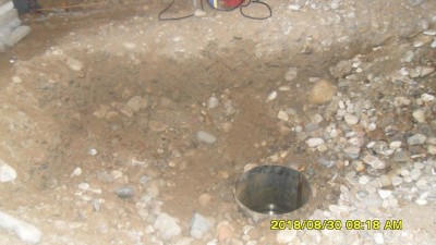

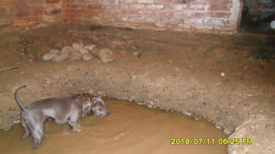

fanti55 написа:Ако не беше битона в къщи щеше да влезе вода. Преди около седмица в Сливенската област валя многоо,бидона се напълни доста и ме спаси от подпочвени води. Комшии ми казаха,че през пукнатини на тях им е избило вода и се наводнили. Само нашата къща и на съседката които имаме такива "шахтички" не се наводни даже и стените не се намокриха. За 80лв. се спасих от ремонт за над 1000лв..Определено и аз изкопах дупка за бидон (все още не съм го сложил помпам директно) и обира добре водата и при мен но се чудя дали да не направя няколко дренажни тръби от другите помещения към бидона въпреки че под замазката съм с големи овални камъни и добре се стича водата
