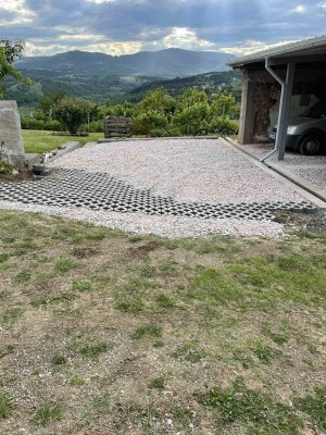

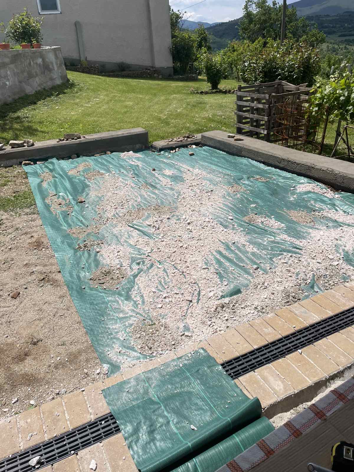

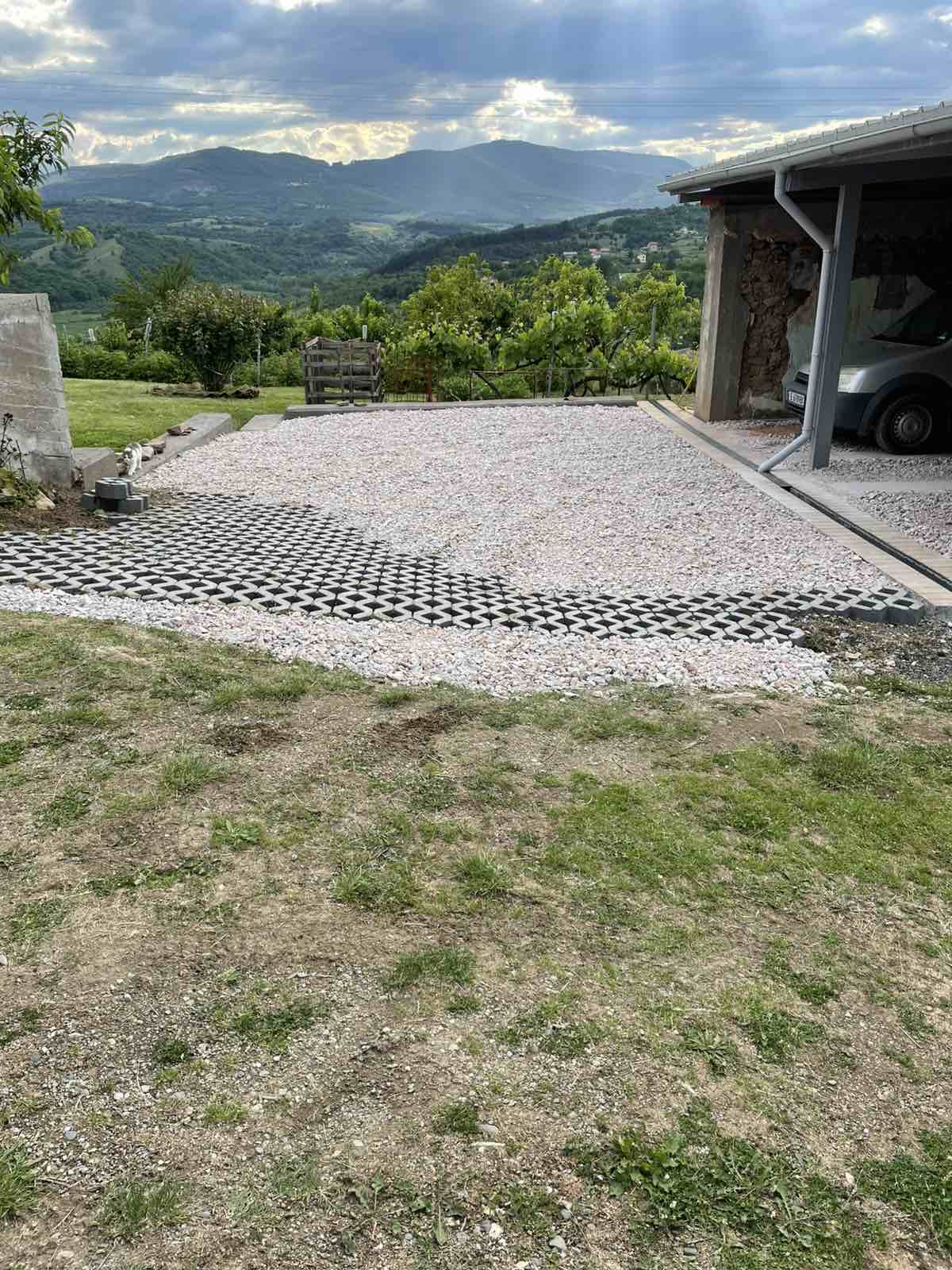

ср май 28, 2025 8:43 amnilro написа:
Ще настилям с каменна фракция 0-4 площ около 50 м2 пред две клетки за гараж на вилата.
НЕ !!! Не настилаш само с фракция 0-4.
Махаш почвата на дълбочина около или поне 15-ина санта.
Настилаш геотекстил. Отгоре трошен камък 0-63 или 0-40
Трамбоваш/валираш и отгоре насипваш обилно сипица (каменна фракция 0-4).
Почваш да поливаш обилно с маркуча. Сипицата започва да "изчезва" защото потъва и запълва кухините на едрата фракция.
Накрая донасипваш сипица, заравняваш и пак валираш/трамбоваш.
Става като бетон (образно казано). Иначе без едрата фракция сипицата скоро ще стане на коловози. Няма какво да я държи.
А трева ... пак ще ти никне. Дори и в сипицата, и то обилно.

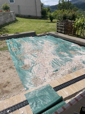

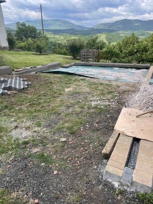

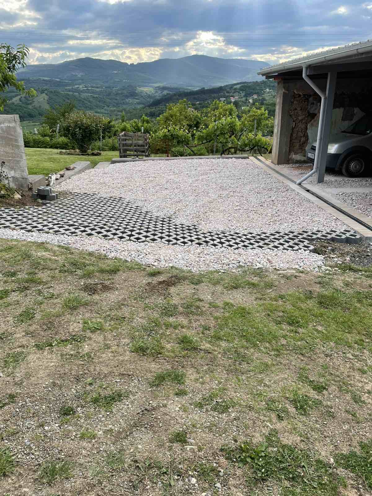

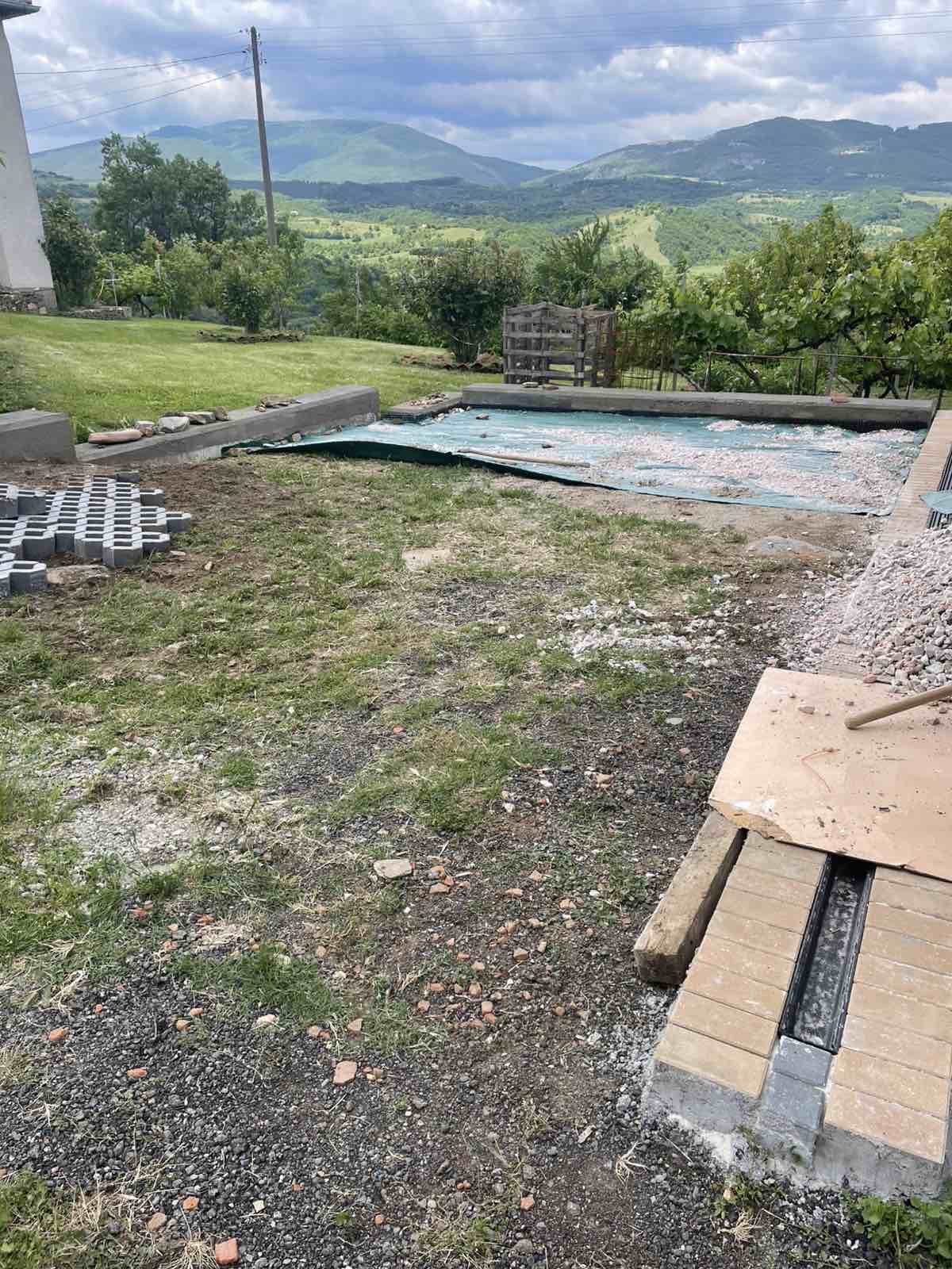

nilro - специалист
Благодаря за бързите отговори и насоки!
Но при мен нещата се развиха още по-бързо и сложих фолио против плевели,а от кариерата фракцията беше 0-40.
След година ще пиша ако съм се заблатил или тревясал.
