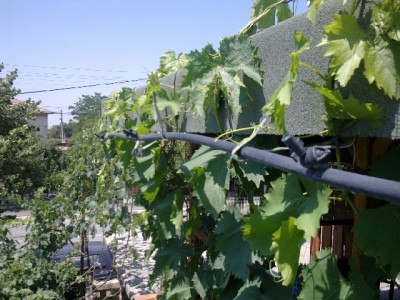

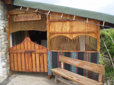

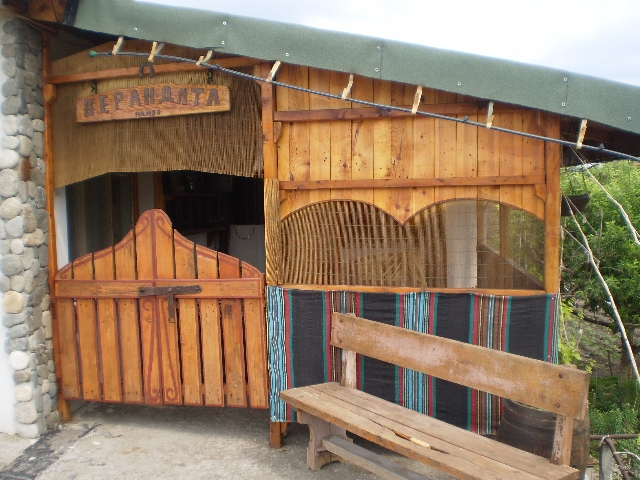

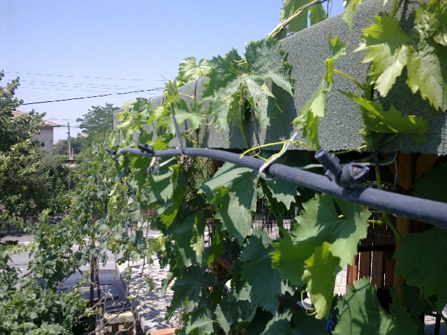

Stambolov написа:Браво колега много добре си направил .Сега отиваш в магазина ,купуваш една бака грунд /свързващ/ има го на водна основа около 35 лв баката беше преди 2 години .Мажеш целия покрив след 5-6 часа можеш да лепиш .Почва се от долния наи нисък краи /водоравно/и се върви към билото със всяка следваща ролка като се прави застъпване 10 см /колкото е гол без посипката./. Ако ще слагаш улуци го направи преди залепянето на ролките /воалита/ ,или поне сложи скобите за улуците. Ако раиона е много ветровит може да го оковеш по краищата с тапицерски гвоздеичета или залепяш вътре в улука /аз така направих и съм доволен не е мръднал и то на 4 етаж таванско изпълнение /трябва да купя нова батерия на фотото и някои ден ще кача снимки/.Пич взимаи горелката и го мятаи ,еи каде е празника.....таифата не чака /бира рокендрол и тн.....и много херци ..../ ХАИДЕ СЪС ЗДРАВЕ .БАТ ЖИКИ ОТ ВАРНА .ТЕЛ 0888/73 22 77 Допълнение към казаното от колегите . Ако не си 120 кг качваи се и работи .Желателно е да си работил с винтове , скоби и планки/колонките са с планки както виждам / нещо много важно ГВОЗДЕИ СЕ ПОЛЗВАТ САМО ОТ КОФРАЖИСТИ.Ако трябва подпри с колонка в средата покрива за да не отдаде докато си върху него.УКРЕПИ ВСИЧКИ ВРЪЗКИ м/у КОЛОНИ И ГРЕДИ.75 кила съм даржи ме без проблем планките са хванати под фондаменчето с нкери за долната плоча всичко съм укрепвал с видеи за дърво с максимална дължина със 120 милиметровите винтовертчето пак и аз зор водяхме относно средната подпора само нея не съм сложил
schuldiner написа:материала е на 10 тина години трбва да е поизсъхнал значи 2 пласта хидроизолация повече пирони и горелката да играеEDI написа:Аз го полагам студено, като ползвам галванизирани пирони и студено битумно лепило, без грундиране, но го полагам върху сачак или ОСБ/ това на вилата/, тук дъските са доста груби.Това по-бива. Не че не лепя и аз топло, ама първо залепването я стане, я не и второ, веднъж на десетина пъти покривът изпушва отнякъде - излишни главоболия за направи си сам... По тази причина битумните грундове са безсмислени, а колко красиво става ако се разтекат...
По принцип първо се монтира подложен битумен пласт, най-удобно с приковаване (20-30 гвоздея/м2), а върху него вече може и да се лепи с горелка.
В конкретния случай ветрилността я виждам като опасност веднъж за конструкцията и още един път - за самата изолация. Така че няма значение дали е воалит или ламарина - все е кофти. Дори воалитът като по-слаб е за предпочитане, че напорът няма да събори навеса.
Не се подлъгвайте за широки дъски за обшивката - уж бързо се редят, ама ако не са съвсем сухи, гвоздеите не могат да удържат деформациите им. Тук може да се изчака месец-два с временно покритие, да се разпокрие, да се пренаредят дъските и тогава да се фиксира трайно хидроизолацията.
