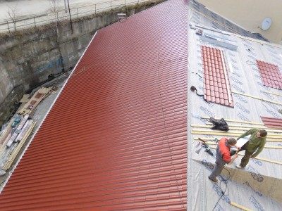

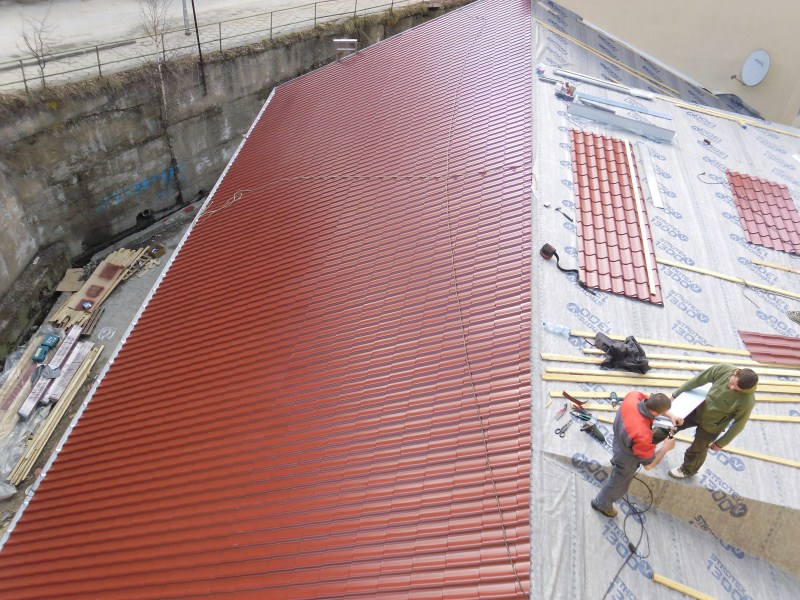

isb написа:Колеги да попитам и аз ако върху покрив с ЛТ ламарина се сложи фолио, за да извежда кондензираната вода върху фолиото трябва ли да де прави скара за ламарината или може да се сложи директно върху фолиото, което разбира се е положено върху плътни кофражни дъски.Нещо подобно

VLADO66 написа:Нещо не разбрах-искаш върху ламарината фолио и отгоре пак ламаринаНе не върху ламарината фолио и отгоре пак ламарина. Слагам гредите върху тях кова плътно кофражни дъски след това слагам фолио и отгоре ламарина. Та въпроса ми е между фолиото и ламарината трябва ли да се прави задължително скара или може директно ламарината да се сложи върху фолиото и да се хване за кофражните дъски.

колегата рулонна изолация или битумни керемиди само ако имаш ОСБ или шперплат за ламперия мин. 20мм дебелина
да е равна повърхност, иначе ще имаш проблеми след 2-3 години.
нищо сложно няма в полагането, но е препоръчително да си вземеш някой който може да го монтира. Купи си сам материала, а дай друг да го монтира.
Ако минеш на ЛТ или метални керемиди, пародифузното фолио е задължително. Но лично аз не препоръчвам за дом ламаринен покрив.

muhtarov написа:Владо66 ... тоя ундолин - не че нещо лично ама за мен тоя материал се равнява на лайно.И защо за дом, не препоръчваш ламаринен покрив?
