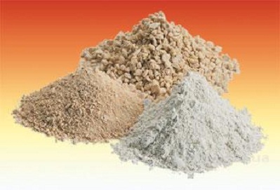

Точно за подобни камери само че с горелка на отработено масло правят руснаците. И обяснението е че ползват смес от перлит и шамотна пръст. Хем да държи на високата температура хем да изолира топлината.
Благодаря колега,мен ме интересуваше перлита дали гори,щом не гори може да го ползвам .

100мм диаметър и 5 мм.стена
5мм е ок, там е голяма температура.

gechev - специалист
Шамота не е перлит, а до колкото разбирам се търси някъква изолация от перлита. По огнеустойчив от перлита /който от високата температура се троши/ е вермикулита. Вермикулита е и по изолационен материал. Това се отнася за експандирания вермикулит. Голяма негова слабост е, че е много хигроскопичен и трябва да се внимава с направната вода. Купете си алуминатен бързо свързващ цимент / по скъп е /. Този вид цемент е огнеупорен но с него трябва да се работи бързо. Смесвате го с експ. вермикулит и вода. Вместо цимент вижте огнеупорните лепила но са по слаби. Вермикулит има в гара Елин Пелин /нов завод/, а такъв цимент има в девненската листа. Успех.

Благодаря за информацията колега,искам да те попитам изгледа ли клипа по назад в форума,там човека исипва перлита между двете тръби а после ги заварява,него забърква с цимент,шамот или огнеопорна глина.Вермикулита не го познавам може ли да купи на свободно и на каква цена.

Шамотът също както перлита може да се насипе между двойните стени на камерата. Ако камерата ще е шамотна, то сухият шамот се омесва със шамотна глина .....
перлит
шамот
