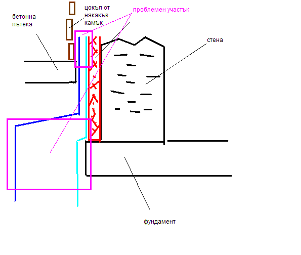

sonofsyn - специалист
моля за решение с какви продукти да се изпълнитака че да има хидроизолация,
и над бетонната пътека да може да се налепи цокъл с някакви декоративни камъни
това червеното е XPS
детайл
основа с цокъл и изолация.GIF (9.02 KиБ) Видяна 7252 пъти

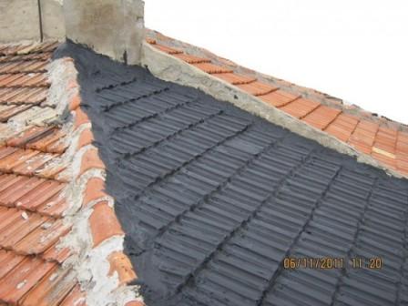

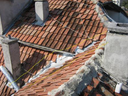

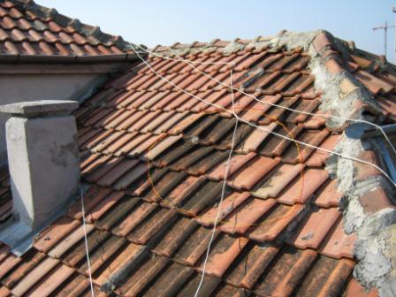

Здравейте Изомакс,
Търся фирма за ремонт на керемиден покрив и най лошите места са тази улама с два наклона и чупка
и това хлътване
Попаднах на обява за нов начин на ремонт на стари керемидени покриви
и от форума предполагат, че е ремонтът е с ваш продукт.
Прочетох информацията за продуктите ви,а и от съветите във форума схващам, че вероятно не е ползван по предназначение и технология,
но е по добре да чуя и вашето мнение на производител.
Възможно ли е върху керемидите и ламарините да се положи Изомакс?
Иначе под керемидите е бетонна плоча. Ако се изчисти всичко до бетон, вече ще е може с някой от вашите битуми.
Всички, които са идвали на оглед предлагат подмяна с битумни керемиди, иначе не дават гаранция.
Ако може с Изомакс, ще е по- евтино.
Благодаря ви.
