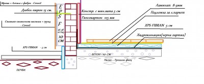

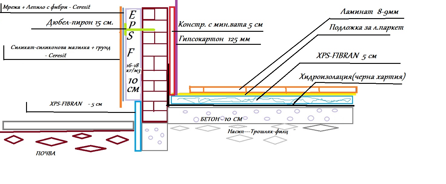

Извинявам се първо,че ползвам Вашата тема но имам нужда от съвет.
Интересувам се от хидроизолация на пода в къща.Въпросната барака е от тази тема ==> http://www.napravisam.bg/forum/viewtopi ... 60#p494360 Та,какво да ползвам за хидроизолация за да се предпазя от капилярна влага и мухъл под фибрана на пода.Планът за къщата е на прикачената снимка,като системата отвън е изпълнена а вътре е все още на бетон.Благодаря предварително!
VLADO66 - майстор
Това ако е барака в какво живееш :? :cool: .По въпроса-ако действително има тази разлика в нивата и си положил филц под бетона е много добре.Няма проблем да го намажеш с изоеласт с компенсаторна лента по ъглите както си го дал на схемата на височина около 30см.Тъй като трудно ще запълниш фугите на тухлите с изолацията ти препоръчвам предварително да изравниш стената до нивото на изолацията като е добре на ъгъла между пода и стената там където ще легне компенсаторната лента да направиш едно холкерче.
akpe4a - напреднал
Владо,значи да използвам нещо от рода на течната гума вместо черна хартия.Иначе всичко е както на смешната графика.Благодаря за полезният съвет ще се поинтересувам ,като отида за материали.
