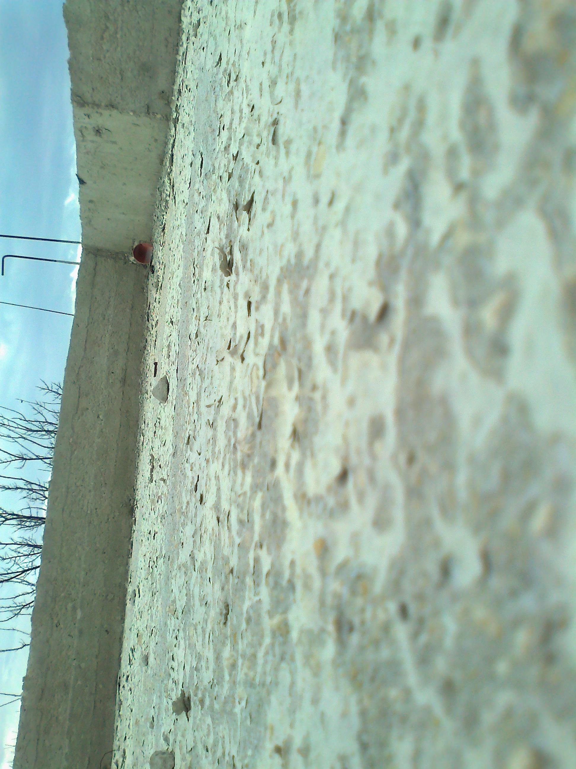

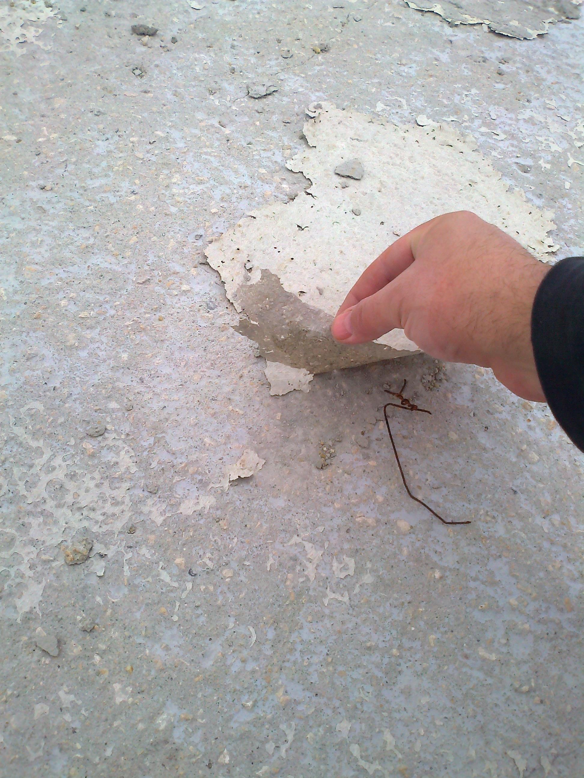

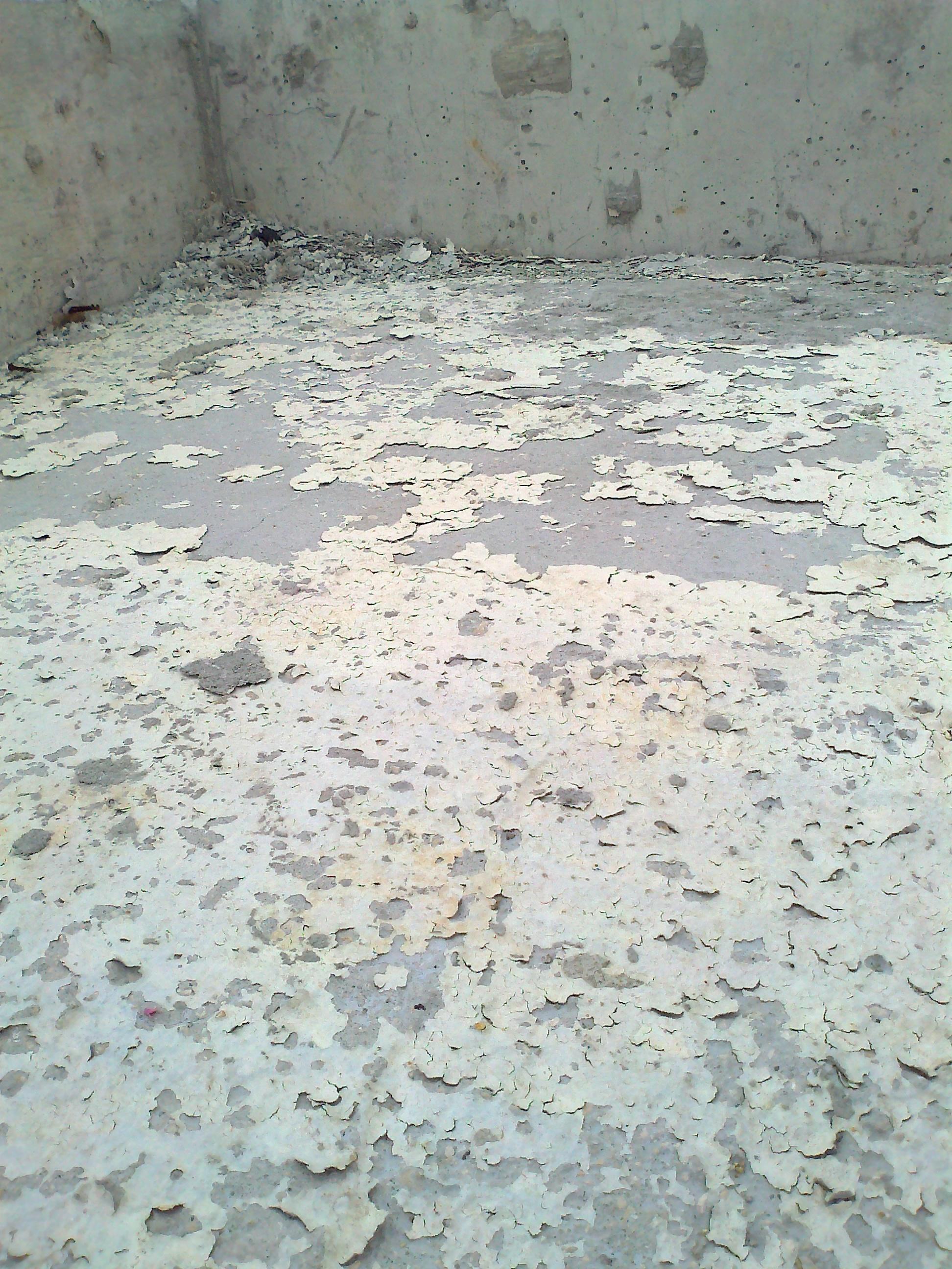

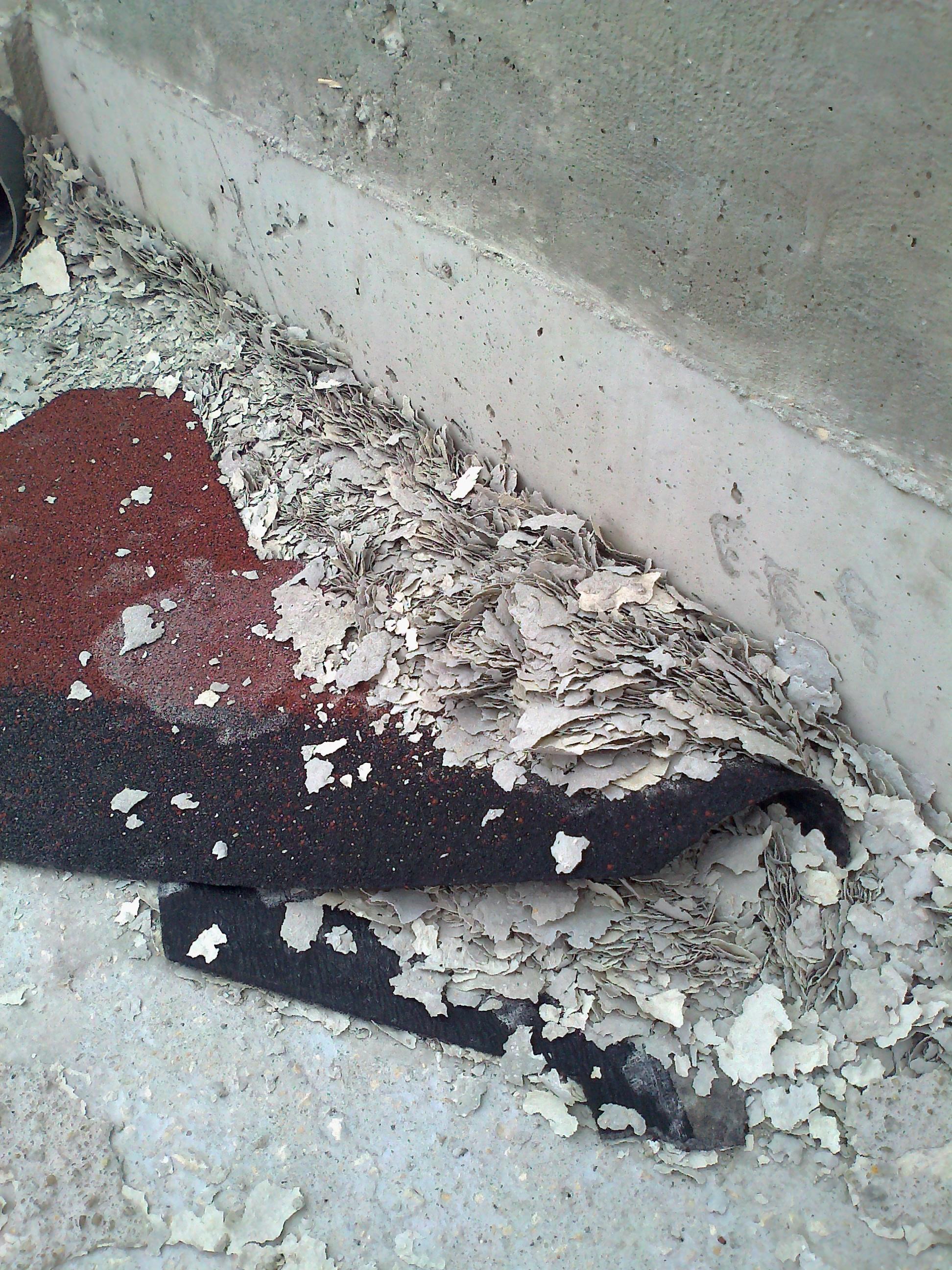

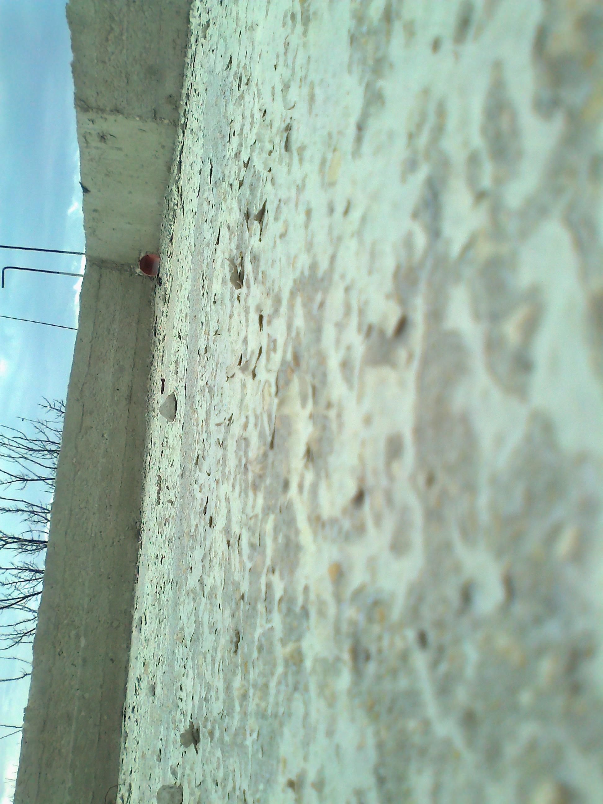

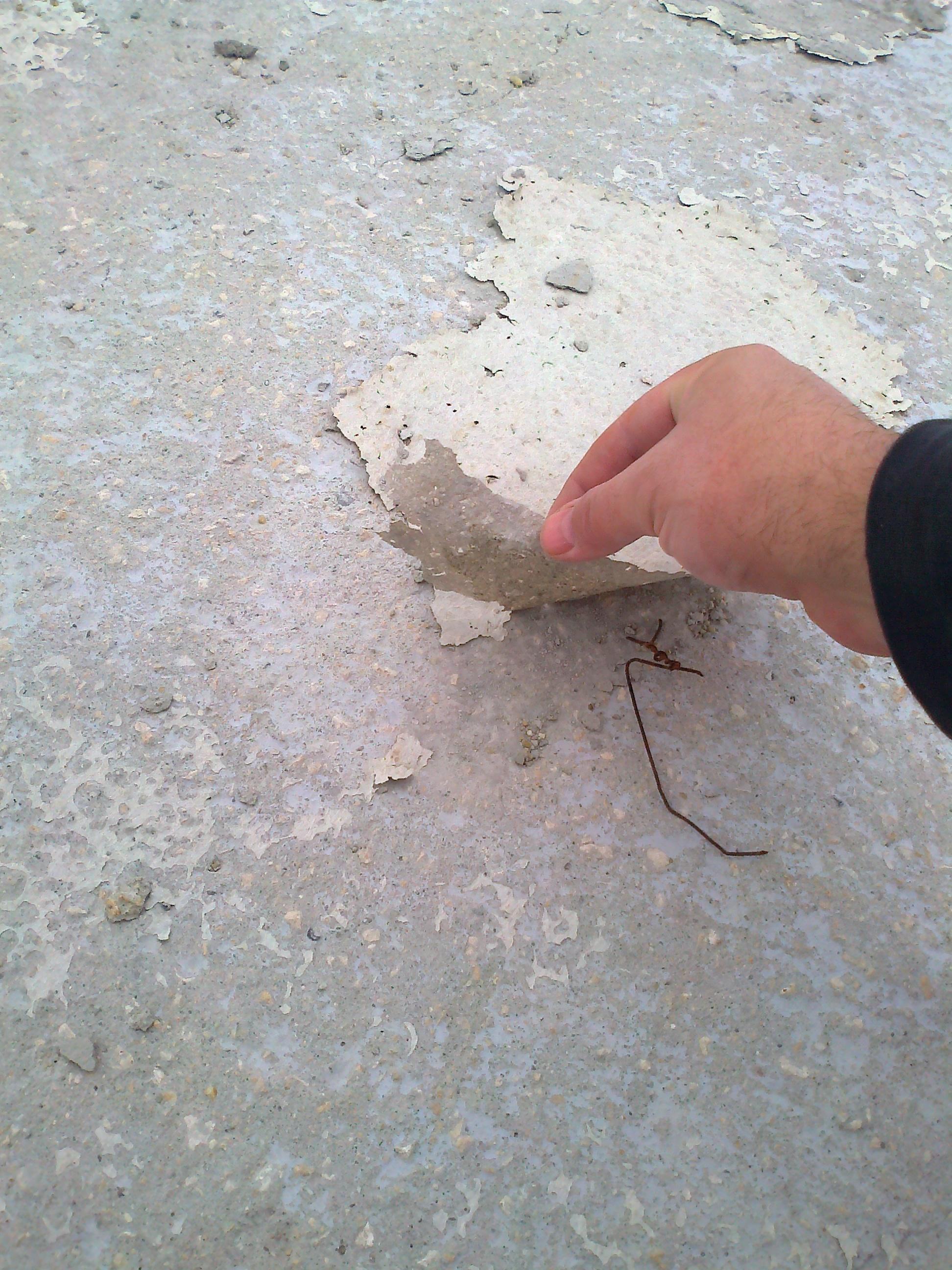

Не е, началото на септември го нанасяхме, до края на септември нямаше никакви признаци за отлепяне,изглеждаше идеално.
По останалите въпроси някой да даде мнение?

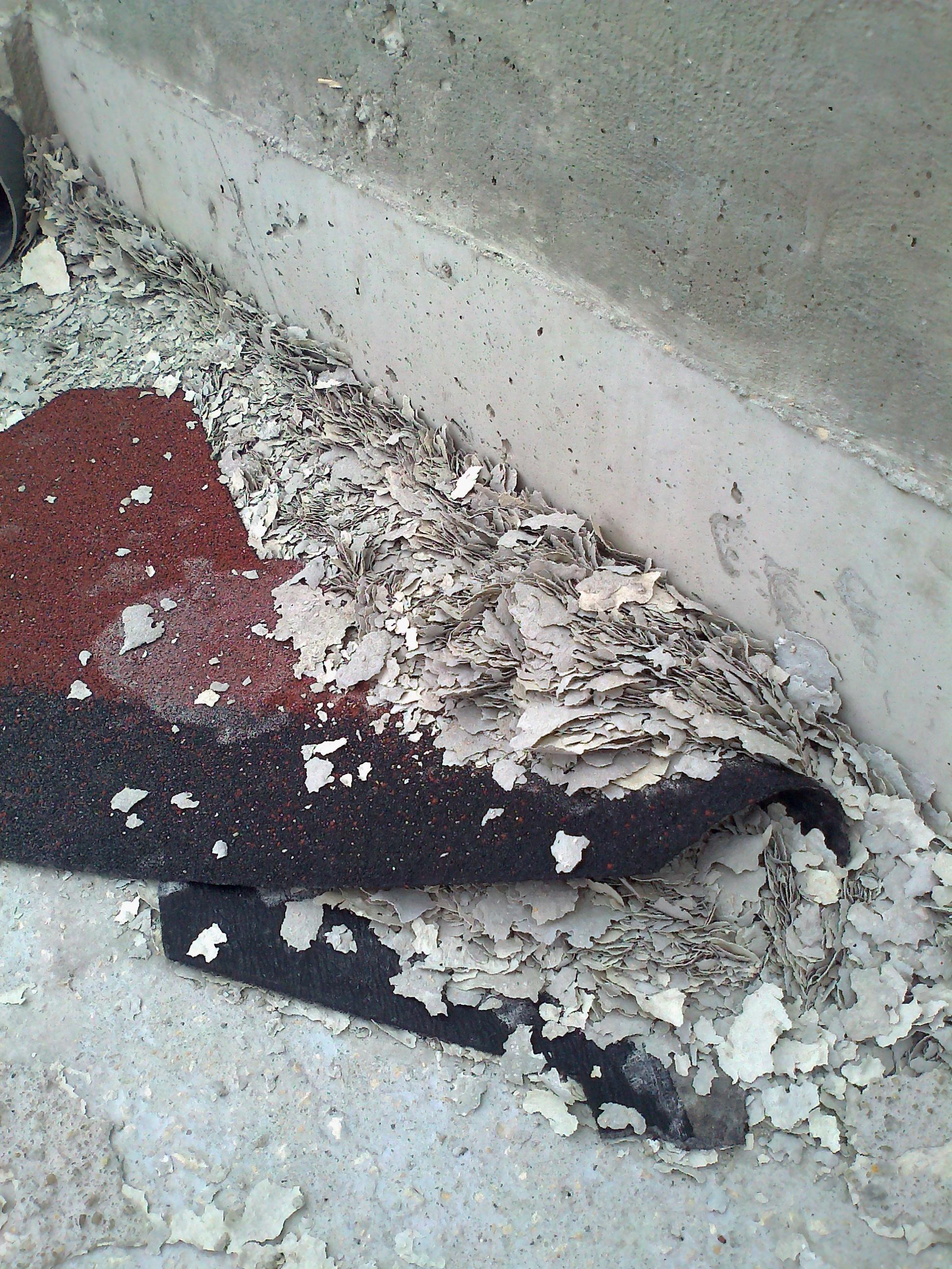

А какво ще кажеш за влага в плочата, това че материал се разрежда с вода, не означава, че като запечаташ мокра плоча с него, то той няма да се отлепи от изпаряващата се влага(пара) след време като има топли дни. Работил съм с този тип материали, случвало ми се е един път като твоя проблем, когато бях мазал без плат на грунд и 2 ръце и беше октомври, терасата беше влажна. После покритието стана на йовка, а на ламарината на същата тераса същия материал нямаше напукване или отлепяне
Оттогава геотекстил промазан здраво с материал и задължително суха основа.

А да налепиш без нея за външно е доста рисковано. Влагата от замазката би трябвало да не попречи, защото до колкото разбирам под нея няма хидроизолация и може да излезне от долу през плочата. Е за по сигурно може и да поизчакаш, проверявайки с постлан наелон на даден участък, когато я напече слунцето. Ако има влага наелона ще се овлажнява. Аз лично ползвам :
http://www.mapei.com/BG-BG/product-deta ... &IDLinea=1
, за която не е необходимо тотално изсушаване на замазката, прочети упътването за полагане. Имам работени неща от преди 5-7 години и до сега няма проблем. За поставянето на гранитогреса се поинтересувай от лепила, фугираща смес и разширителни фуги за по голями пространства.

Нищо не мога да кажа за влагата в плочата,не съм използвал влагомер. Мисля си че август месец си е свършил работата защото беше ужасно прашно при първото метене. Дори и да е имало Влага,защо тя не е излязла след разхерметизирането на повече от половината плоча а продължи и след това? Защо влагата не се е изнесла от долната част на плочата която не е промазана и е на изключително проветриво място? (етажа още е без дограма) Въпреки всичко,не мисля че е коректно да спомена името на продукта защото не съм обеден че вината не е в мен. Просто искам да обсъдим,къде евентуално съм допуснал грешка и дали да рискувам втори път.

bat_al_a написа:Влагата обикновено под форма на пара и по закони на физиката отива нагоре а не надолуСигурно е така но това не означава че ако намокрим парче дунапрен и го сложим в буркан който да е отворен и обърнат с дъното нагоре, тази гъба няма да изсъхне след време понеже стъклото е паронепропускливо. Просто ще отнеме повече време.
