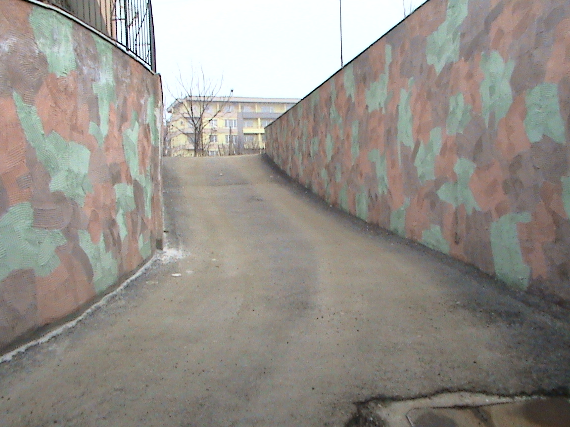

Здравейте.На рампа за гаржи искаме да поставим нагревателни кабели.Идеята ни е да нарежем на двете пътеки на гумите по 6 каналчета с фугорез дълбоки около 4-5 см.и в тях да положим кабелите.Основата на рампата е бетонна плоча и под нея има сервизно помещение.Не искаме да изрязваме цяла ивица за монтаж на нагревателна рогозка,за да не отслабим,или напукаме плочата.Въпросът ми е с какво да запълним каналите след полагане на кабела?Благодаря.
ribnikolaevi - майстор
А защо мислиш, че няма да напукате плочата?
nikolovvd - майстор
Няма ли да стане с 5 мм прорези, колкото да влезе кабела?
Тия 4-5 см при 10 см плоча си е направо убийство на плочата!
VLADO66 - майстор
Предполагам че след като има помещение отдолу върху плочата има нанесена циментова хидроизолация.Ако я прорежете ще я нарушите и след това трябва да правите цялата рампа наново.Прорезите трябва да са колкото да влезе кабела/ако е по надълбоко може да прережете арматура/, а отгоре се сещам за това http://www.isomax.bg/product.php?id=11
И без да пререже арматурата, срезовете ще са в натисковата зона - но няма да има кой да бъде натиснат. Сътветно ще се чуе няколко пъти пук. И някрая едно тряс.
VLADO66 - майстор
Плочата би трябвало да е минимум 15 см. дебела.1см. не е кой знае колко/в рамките на грешката при наливането/.
Имам предвид при 5 см. Един не че е добре, ама ...
bingobongo - напреднал
Здравейте.Това е въпросната рампа.Върху бетона има "асвалт"символично около 1 см.който вече се рони.В ляво имаше теч между стената и плочата и след като го залях с това зеленото,не помня как се казваше почти спря.Моя грешка беше че го нанесох върху мазилката и асвалта без да изчистя ъгъла до бетон и на места водата просмуква под асвалта и пак протича.Този път ако правим нагряването на рампата ще изчистя ъгъла и след това ще намажа с нещо подходящо.В откритата част на рампата не е проблем да изрежем само асвалта и да положим кабелите след което да асвалтираме наново,но от фирмата казаха че така ще компрометираме кабела и може да дефектира.Друг вариант е да махнем асвалта до плочата да положим кабелите и да залеем с бетон.Не знам колко ще е здраво ако го направим само на пътеките на гумите.Цялостно заливане ще е най добро,но пусти пари много трудно се събират от съседите.Всички искат с малко пари да постигнем нещо хубаво,но не става.Цените само на кабелите,блока за управление и датчиците за влага и температура варират около 2000-3000 лв.и нагоре.На мястото от което е правена снимката е най ниската част за влизане в гаража и по тази причина се насочихме към вкопаване на кабела с минимално заливане за да не повдигаме нивото на рампата в тази точка.Тази ламарина покрива шахта в която има дупка дълбока 90 м.и помпа за вода.В блока има общо 4 такива.Идеята на строителя е била блока да се утоплява и охлажда с термо помпи,като се ползва водата от тези шахти.
P.S. Да, на места където се е оронил асвалта се вижда някаква арматура,но не знам дали е основната или е слагана допълнителна в повърхностния слой на плочата.Силно се надявам да не е основната.
