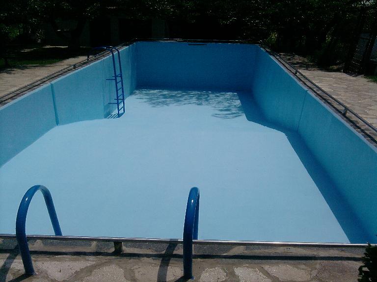

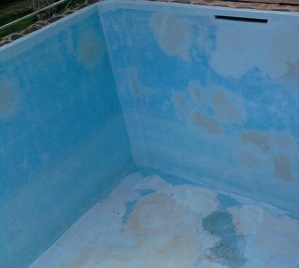

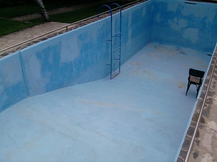

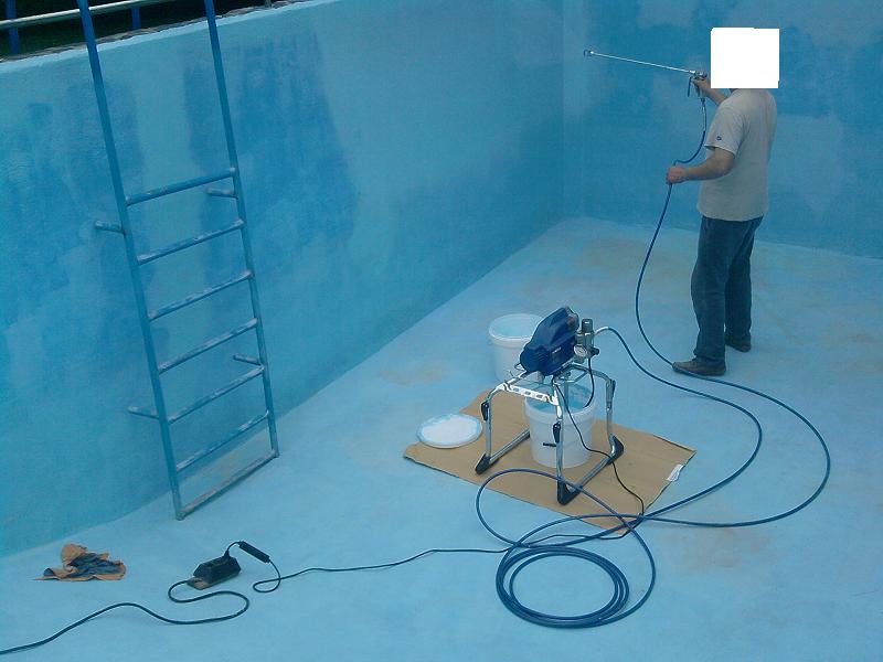

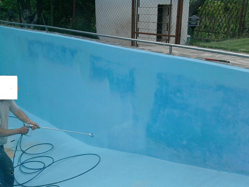

обещах ти да ти пратя малко снимки от басейна, който щях да пръскам с Grako-то и син акрофлекс.
Беше силно напукан и на места липсваше част от дъното до дълбочина от 0,5 см, направих му замазка (терафлекс и акрилатен грунд, вместо вода), обработка на подмазката(шлайфане,грундиране с дълбокопроникващ акрилатен грунд) и две ръце с помпата, като всяка се нанася върху изсъхнала предходна. Ето резултата. Въпреки, че акрофлекса го дават за хидроизолация, става перфектно и за отстраняване на такива "проблеми".
Слага ли се задължително мрежа /воал/ на Акрофлекса ?
bat_al_a - специалист
Зависи, за предпочитане е да се сложи, в случая с басейна аз не съм слагал.
