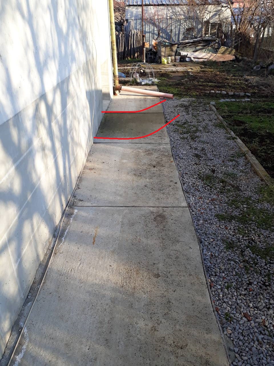

theagent написа:Оставете човека сам да си троши главата, щом се пише ербап Всички с опит се опитват да му дадат правилен съвет съвсем безкористно, а той отговаря по непристоен начин.stridata написа:Стига с този песимизъм Това за което говорите е най-лошия вариант... Има много фактори които ме навеждат на мисълта , че водата ще я "резна" с дренажа. И пак казвам, нито дренажа ще ми е в минус, нито отливането на подовете. Ще се набутам с 200-300лв. за шпакловане.. Като избие влага другата година, ще го мисля пак. ...А да си помислиш, че този "песимизъм" може да е основан на това, че някой вече е настъпвал такава мотика? Това, за което говорим е по-скоро реаният вариант. Дали на тебе ти харесва е отделен въпрос.
stridata написа: градинката ми започва от ръба на пътеките и това също е вкарвало вода вътре...Хахахахах. Блаженни вярващите!Имаме отделно мазе почти изцяло под земята, което от един момент, особено лятото започна все да е влажно. Подът - винаги мокър, че и кален. Не беше трудно да го свържа с наскоро направената поливна система. До тогава се поливаше то чешмата ... колкото да не изсъхне всичко скоропостижно ... След това - като не виждали вода ... браздите се повтаряха и потретваха. Преминахме към "по-разумно поливане" и проблемът почти го няма. Та като нищо може да се окаже, че точно поливната вода е влизала.
stridata написа: в това мазе не е живяно 10-15 годиниНо градинката е ползвана (поливана)?
