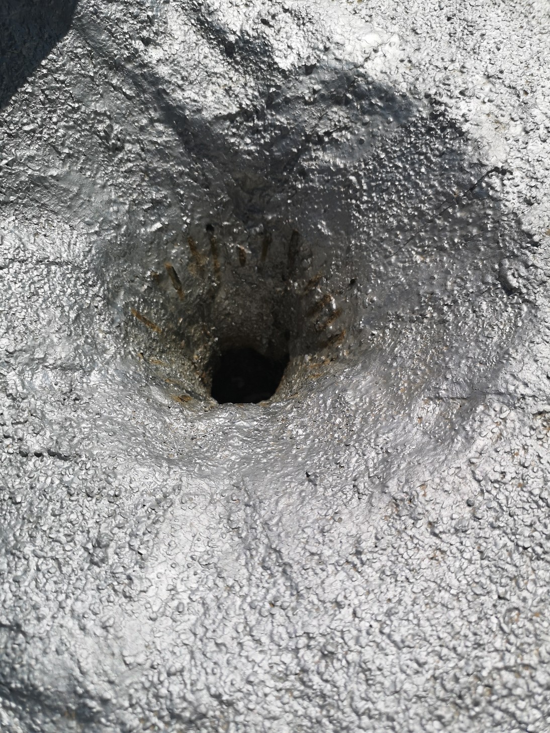

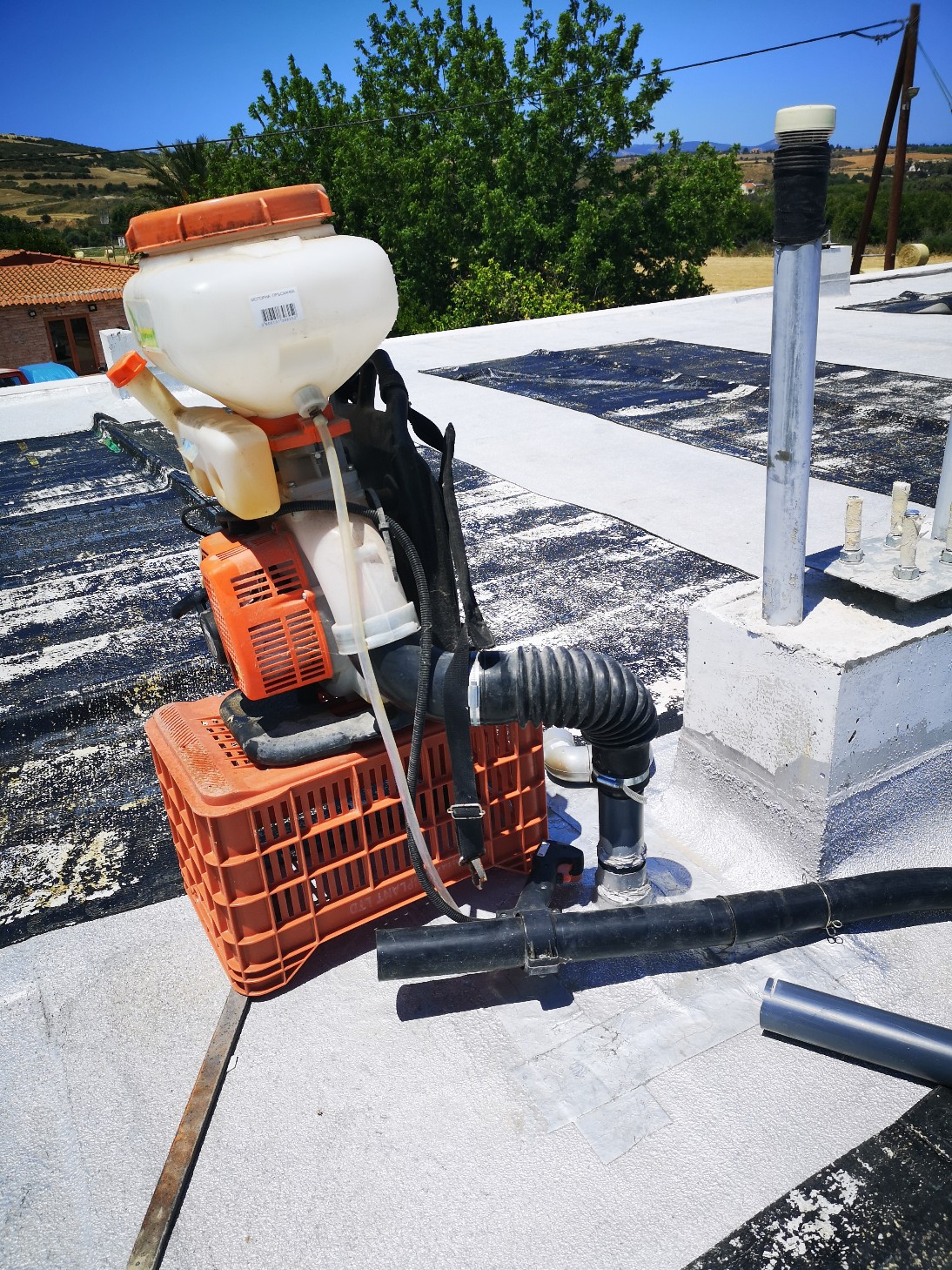

Теоретично е възможно да е от поливането на бетона. Обаче за същия детайл - плоча, топлоизолация, замазка или бетон за наклони, хидроизолация - при това долната плоча доволно виснала и пропукана, не ми се е случвало да проличи влага. Виж, от неправилно отводняване много често. Дори в момента ще правя нещо подобно. По същия начин водата се вижда през пароотдушниците, ама отворената фуга при вертикалите на бордовете и разлепените барбакани не оставят съмнение откъде влиза водата...
чет май 19, 2022 10:45 amschuldiner написа: Теоретично е възможно да е от поливането на бетона. Обаче за същия детайл - плоча, топлоизолация, замазка или бетон за наклони, хидроизолация - при това долната плоча доволно виснала и пропукана, не ми се е случвало да проличи влага. Виж, от неправилно отводняване много често. Дори в момента ще правя нещо подобно. По същия начин водата се вижда през пароотдушниците, ама отворената фуга при вертикалите на бордовете и разлепените барбакани не оставят съмнение откъде влиза водата...Значи така ще действаме, проверяват се улуците след като изсушим плочата, възстановяваме хидроизолацията и стискаме палци да е теорията на мъжа ми, тази вода да е стояла около 7 месеца и да не е могла да се изпари. Ако се повтори проблема всичко ще изкъртим и така
