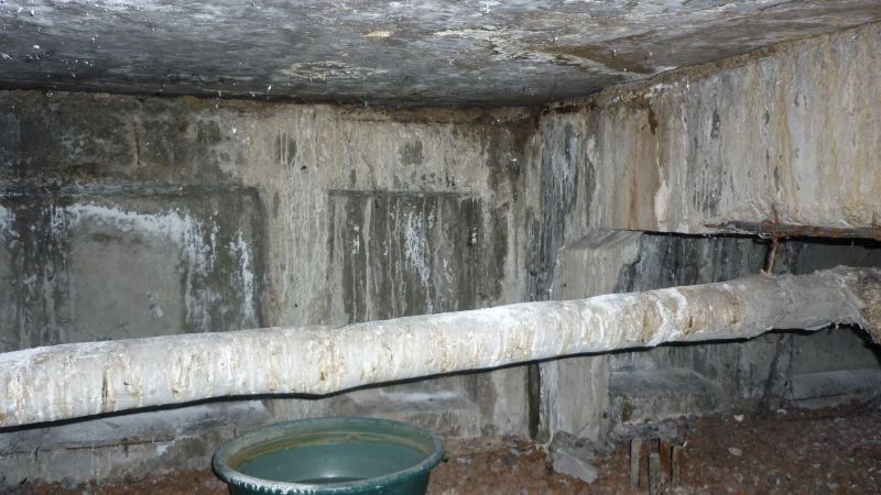

escutcheon: От снимките бихме заключили, че проблема при Вас би могъл да е следствие от затворена влага под топлоизолацията на фасадата, която при топло време избива вътре в стаите. Снимките не показват ситуацията нагоре, т.е. покрива, така че за сега това е което може да кажем като "диагноза". Решението: да се изчака лятото и неговите високи температури да свършат работата, и влагата да се изпари от само себе си. Можете да подпомогнете процеса с влагоуловител. Влагата може да бъде запечатана с хидроизолация, като тази, но няма гаранция, че ако е в голямо количество, няма да тръгне да "пълзи" нагоре.

Благодаря за отговора! Не е ли възможно влагата да преминава през варовиковите камъни и да се просмуква в стените? Особено там където има жив плет до тях. Макар че в мазето няма следи от влага и може би е строителна?

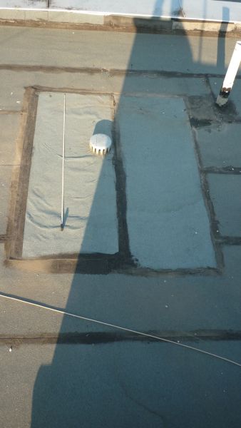

Бях обещал да пусна снимки. Проблемът е трупан от много години. Правени са няколко пъти ремонти - резултатът се вижда.
Кръпката е около 2.5 х 2.
Очевидно конвенционалните методи (лепене на фолио, някаква обработка на фугата старо-ново фолио) не вършат работа. Интересува ме начина на работа за установяване на конкретната причина и впоследствие изпълнение на качествен ремонт.
Втората снимка е отдолу. Сега времето е такова, че се надявам на удобни случаи за оглед по време на дъжд.
Има проблем и с наклоните, но според мен не е само това. Съседите на осмия етаж просто не обитават едната стая - много е страшно при тях.
ISOMAX - специалист

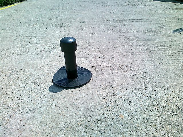

ribnikolaevi: Както Ви отговорихме и преди, препоръчваме да се демонтират всички нездрави, прогизнали, незалепени битумни мушами, под които несъмнено ще откриете много влага. Оставете разкрититата площ да се засуши под действието на слънцето, за около 2-3 часа. Ако има голямо напластяване на стара хидроизолация, то със сигурност влага има навсякде между пластовете. Тази влага трудно можем да изчакаме да се изпари през разкрития участък и затова в такава ситуация е нужно да се монтира отдушник за хидроизолация (на снимката). Монтажа става като отдушника се приковава с пирон дюбели върху влажната основа, която искаме да се дренира. Т.е. до това ниво на което намираме влага, до него изрязваме старата изолация и там монтираме отдушника. След това се изпълнява изравнителна замазка, така че наклоните и водоотвеждането да бъдат правилни. След изсъхването на замазката се изпълнява цялостна хидроизолация, както е описано тук.
