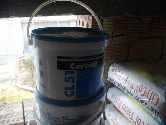

pipbel - майстор
Aз се спрях на Ceresit CL51
Resize of Petar 135.jpg (79.45 KиБ) Видяна 6367 пъти
