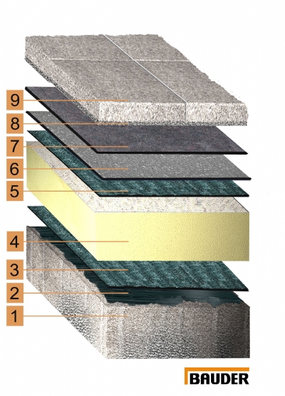

Не можах да намеря подходяща тема, затова пускам нова. Та идеята е такава - отгоре ще е обитаема тераса ( разбирай гранитогрес), а отдолу - жилищна площ - две детски стаи и т.н.. Въпроса е как е най добре да се изпълни хидро- и топлоизолацията. Според първоначалните проучвания върху бетонната плоча трябва да се направи замазка с наклони, върху нея хидроизолация, отгоре топлоизолация (примерно 10 см фибран), отгоре армирана замазка с наклони и най-отгоре - гранитигрес. Нашият строител на неговия си обект, който е изцяло за продан, е изпълнил друга технология - върху плочата - замазка с наклони, хидроизолация, гранитогрес. Термоизолацията я прави под плочата. Това е по-лесна и евтина технология, но мисля, че е по-калпава. Какво е мнението на спецовете?

Значи по начина по който ти мислиш да я направиш винаги ще има вода при топлоизолацията.Ти предлагаш нещо като обратен покрив. Аз ти предлагам следния детайл:1-бетонна плоча, 2-топлоизолация, 3- замаска за наклон,4-два пласта хидроизолация,5- върху хидроизолацията директно лепиш гранитогреса .Няма да има проблем ще залепи яко,вторият пласт винаги е с посипка и като сложиш мрежа и шприц под лепилото на гранитогреса всичко ще е ок.Ако имаш възможност да сложиш някъква пароизолация преди топлоизолацията,детайлът ти ще е перфектен.

Аз също отначало си го представях точно така, само че с един слой хидроизолация, но като говорих с един собственик на фирма, архитект, той ме разубеди, че не се прави така и ми обясни неговото виждане. За паропропускането не се бях сетил, но той също ми наблегна на нея, но предложи да стане с някакви дървени летви във фибрана, които да отвеждат парите настрани, което на мен не ми харесва. Нали фибранът си има канали - те няма ли да вършат тази работа?

Добре, ама как се прави?

Този архитект незнам какво ти е казал но предполагам че нещо се е правил на хитър.От 8г. съм на плантацията и имам голям опит в тези неща,съветвам те да използваш този начин защото е изпробван и работи без грешка.Съветите на разни проектанти и архитекти може да си ги спестиш ако искаш всичко да е на 6.
