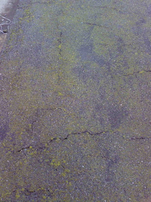

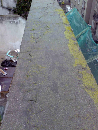

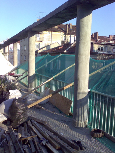

Налага се да хидроизолираме трегера, който минава над колоните на терасата ни (снимка1). Той е с дължина 15м, ширина 60см и височина 10см. С годините незащитения бетон се е пропукал (снимка 2), в ъглите с покрива даже и част от арматурното желязо се е оголило. На горната повърхност растат жълто-зелени лишеи (снимка 3), а челата и долната повърхност са подкушени, та замазвахме с теракол на кръпки. Когато вали, водата подлива и тече по колоните, освен това се събира на долната повърхност на трегера и там разваля бетона.
Тези дни ще направим хидроизолация и ще сложим някакъв водооткапващ профил от двете страни, въпросът ми е с какъв материал е подходящо да се рабаоти в тази ситуация – воалит на ленти, течна изолация на церазит примерно или изомат? Има ли нужда да го обвиваме с мрежа и циментова замазка предварително? Да грундираме ли бетона? Да го мажем ли с раундъп за да махнем лишеите? Да правим ли наклон на горната повърхност?
Крайната цел е да спрем рушенето на трегера от водата и да го измажем със същата бяла полимерна фасадна замазка, с която ще завършим колоните.

Няма смисъл да се прави наклон.
Ще се вижда ли отгоре? Ако се налепи гранитогрес ще излезе под 10 лв на метър за материалите (лепило и плочки).
arai - специалист
Така , значи много добре си направил като си оправил с лепило десортиралите участъци.Следващата стъпка в процеса на работа е грундирането което е абсолютно задължително.Грундирането подобрява адхезията(лепливостта) на хидроизолацията към основата.Препоръчвам ти грунд на ацетонова основа.След което пристъпваш към същинската работа.ХИдроизолацията която ти е нужна трябва да бъде с APP модифициран битум.Този тип хидроизолации са устойчиви на по- високите темперетури.Един пласт от такъв тип хидроизолация ти е достатъчен.Аз ти препоръчван ITER 17 A материалът е италиански на фирмата NORD BITUMI , и е с показатели от -15 до + 140 градуса.Идеален за твоя случай.Трябва да се залепи на парчета напречно на трегера за да си сигурен че ще бъде изпълнен перфектно.От двете страни я остави по около 2 см. да виси зада играе ролята на водокап.Това е което трябва да направиш за да решищ проблема.И внимавай с майсторите.УСПЕХ!
