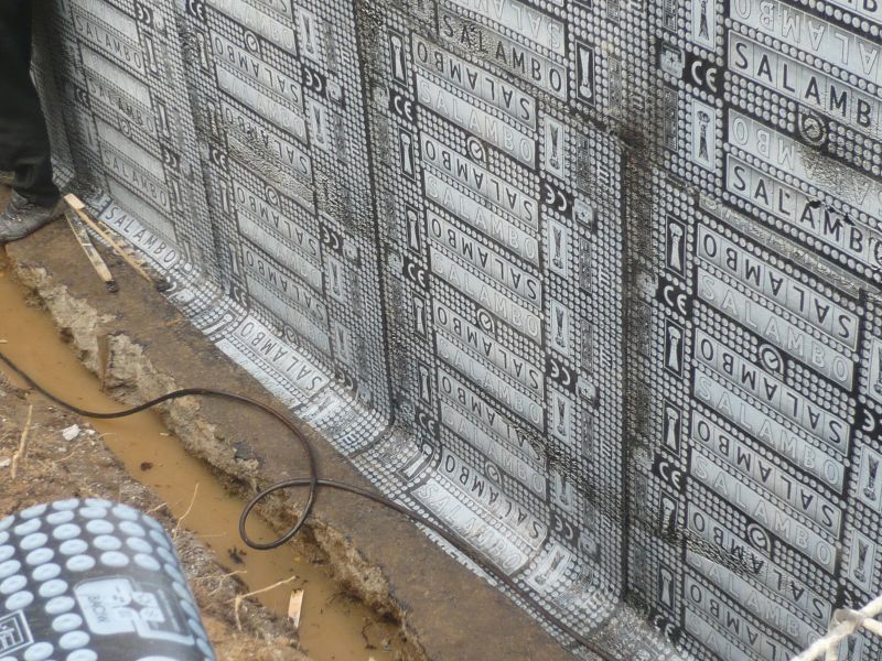

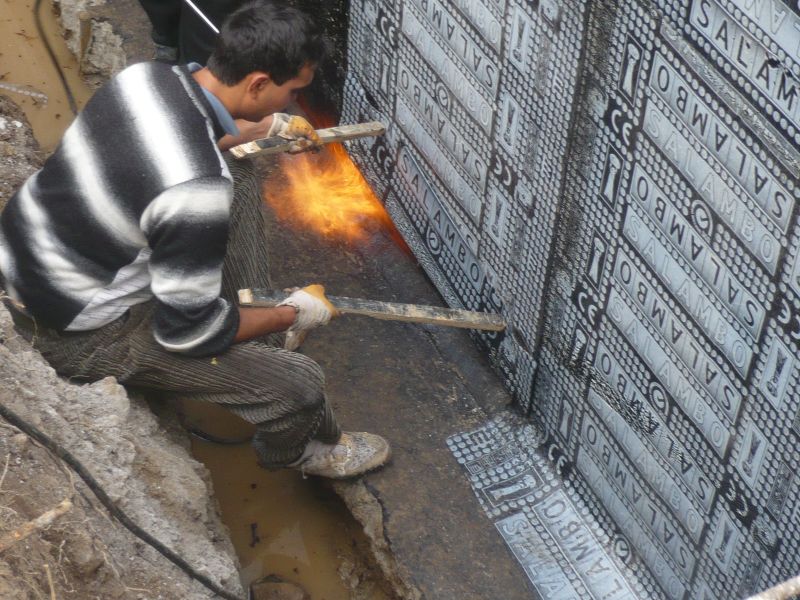

Започнахме да правим хидроизолациа на гаража,битумен грунд, два пласта хидроизолациа,после ще има топлоизолация,защита , и насип.
Изкопано е и за дренаж.
първо намазахме с битум
Майсторите си знаят работата,но трябва да си плътно до тях

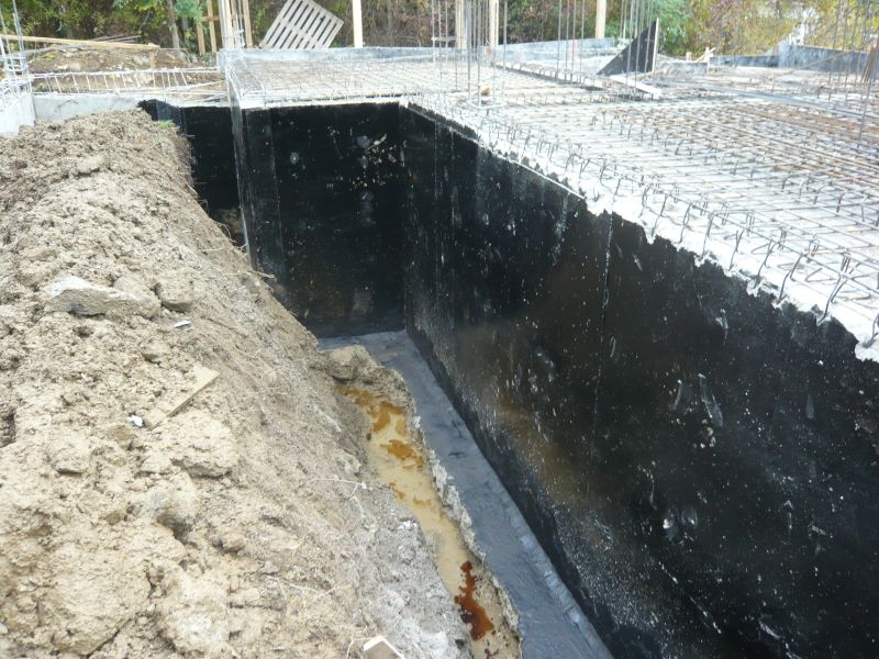

сега изглежда така:
готов първи пласт
дай малко повече подробности че нищо не ми е ясно а и на мен ми предстои това, тази изолащия та снимката върхе тухлите направо ли е
mitaka_vk - специалист
Защо ли ме съмнява да е върху тухли това :?
