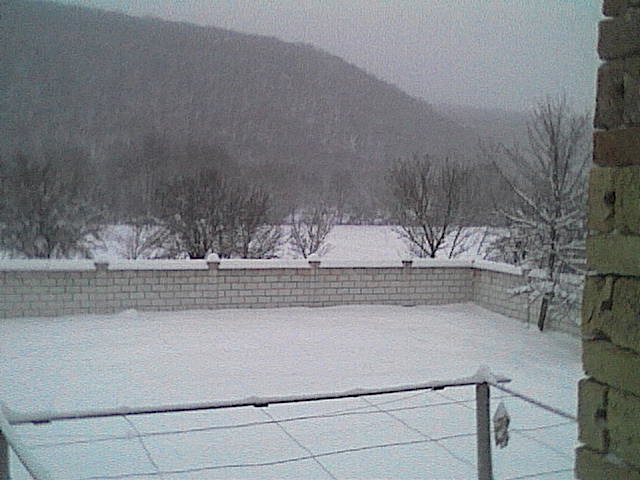

Здравейте! Преди две години направих ограда от бетонни блокчета на двора. Материала е каменно брашно и цимент, но явно производитела е спестил от второто :evil: Миналата зима от големия сняг първия ред блокчета започна да се рони. Основата ми е 40 см. висока, но снега в двора беше 60 см. и го покриваше.
Интересува ме с какво да импрегнирам поне първите два реда, така че да се спре роненето?
оградата е 7 реда- виждат се само 6.

циментова шпакловка

С бял цимент става ли?

тц,има бяла циментова шпакловка... :wink:

със грундове за стени,като може да се комбинират,като последния е хидроизолационен

тя като се рони тр. да се шпаклова да стане гладка...грундове после-напролет като изсъхне :idea:
trix - специалист
да си я грундира да спре роненето,пък после ако иска да шпаклова

виж сега,той пита за импрегниране,не за измазване,и това е стена - следва че се използват грундове за стениhttp://www.realekspert.com/index.php?op ... &Itemid=66

Прочетох за грунда- добре изглежда, но е розов, а аз искам оградата да остане бяла. Тъи като блокчетата са оронени доста на места сигурно ще ползвам комбинация от двете идеи- благодаря за което!!
