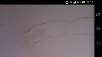

Здравейте да ми препоръчате нещо с което да шпакловам тавана защото при дъжд ми прокапва от съседа над мен а пък него го няма от години чудясе Sika Seal - 200 Migrating дали ще ми помогне някой ако знае нещо което ще ми свърши работа ще съм му благодарен )

Възможно е сифона на терасата да е запушен и когато вали повече, да не може да се отича достатъчно бързо водата и за това да прониква при теб. Щом проблема е от там за да се реши както трябва трябва да се провери първо сифона на терасата и ако не е от там да се види от къде точно е и да се хидроизолира (но горе на терасата, а не при теб).
Ако направиш това което си намисли, в стаята няма да има влага, но около нея ще има. Водата може да премине през твоя етаж и да продължи надолу, но може да ти избие и в съседна стая. Отделно от това ако водата стигне до някоя кутия в стената или контакт, може да е с фатален край. А ако е на по-долен етаж, косвено и ти ще си виновен.

Много кофти ситуация. Дори и да имаш желание и пари за ремонт, нямаш възможност, защото терасата е на комшията, а него го няма.
Опитай се да се разбереш с комшията отгоре (или с човека, който има ключ), Изрини всичките плочки, направи хидроизолация, нареди нови плочки фугирай и т.н. докато го няма руснака.

Хайде сега...имота бил на чужденец...руснак... Има закон за етажна собственост. Имате домоуправител, нали?
Контактувай с него, свикай събрание. Всичко да бъде в писмена форма.
Отгоре ако има наводнение или пожар няма ли да отворите имота?
В твоя имот може да направиш ремонт само след като отстраниш теча за своя сметка и после може да изискваш от собственика възстановяване на разходите за ремонт, които трябва да докажеш със фактури, свидетели и т.н.
Ако ти се занимава и със застрахователи може да реагираш.
Успехи и не си давай парите за каквито и да било ремонти преди да е отстранен проблема.
