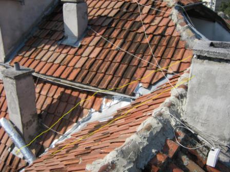

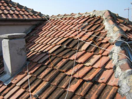

Домоуправител на вход съм и се налага ремонт на покрива. Керемиден, но с много плоскости, капандури, комини и един улей
със завой. На едно място са хлътнали
. Тече по комините и вероятно заради завоя на уламата (обясниха ми, че такива слаломи не се правт). За да дадат гаранция, предприемачите искат да се направи с битгумни керемиди, изцяло нов покрив.

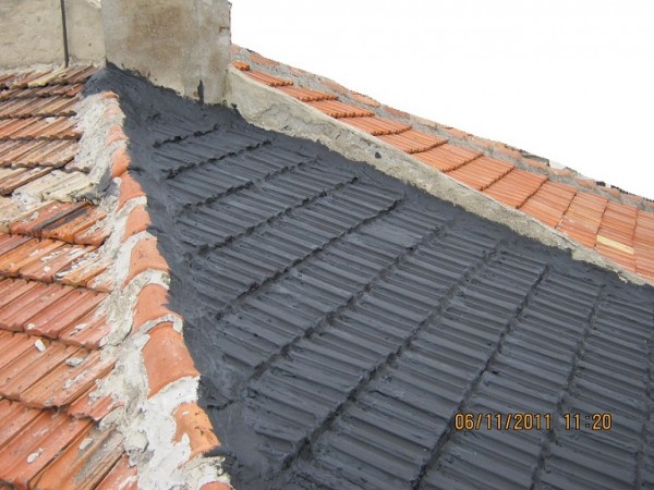

Тези дни попаднах на обява, няма да пускам линк. Нова технология за ремонт на стари покриви, 10лв/кв.м; 5год. гаранция. Има снимка на покрив, като на единия скат керемидите са като залети със смола (преди- след). Обясниха ми, че резултатът е все едно целият покрив е покрит с рулонен битум, но без горелки и нагряване. Когато дойдат за оглед, ще ги разпитам повече.
Може ли да се ремонтира покривът ни по този начин? Какво ще кажете за заливане на керемиден покрив с течна гума (акрофлекс примерно).

Ето и снимката от обявата:
Битумът е по- вероятно да е Изомат Еласта.
На снимката е приказка. След огледа и офертата ще мога да кажа повече.
Иначе основата е бетонна плоча, дървена скара и хоросан под керемидите.

По принцип става и вьрху керемиди, но зависи от доста странични фактори. Основно се използва за частични поправки и кьрпежи в подобни случай. Полага се основно вьрху бетонени
покриви. Материалите от производителя в момента са кьм 12лв/кв. за 4 пласта. Това на снимката го виждам като 2 пласта без мрежа. Истината е че това действително е най евтиния вариант за закьрпване на положението.
naix - специалист
Това на снимката е Изомакс Еласта. Този материал е надежден, ако се използва по предназначение, а именно за плоски покриви (може да се използва и при скатни повърхности при някои условия). В случая, хората не са спазили технологията за полагане, въпреки че на този материал не му е мястото върху керемиди - няма воал и са наполовина пластовете.
Какъв ще е резултата - 1-2 години няма да има проблем, докато атмосферните условия не смият материала. Останалото е ясно.

Може да не съм компетентен по точно този метод, но не мога да не пропусна да отбележа, че това ми мяса само на битумен грунд. До колкото и аз разбрах това помагало само за покреви с гладка повърхност /ламарина, бетонни/ щом отдолу е на плоча сменяйте летвичките и наново. Не се вкарвайте във филмите на д-р Хаус
