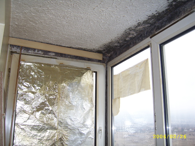

Как да отстраня мухала от тавана на балкона? Става въпрос за балкон на кухня , който е освоен . Лошото е че отгоре балкона не е остъклен Дали това е конденз или пък се просмуква вода през панела?

При мен мухъл няма, въпреки, че ситуацията е същата. Както се вижда от снимката по-долу, направил съм наклонен таван от чамови дъски. Те отстоят от студения бетонов таван минимално на 100 мм. Над дъските съм сложил плочи от мергелна вата с дебелина 40 мм. Същото съм направил и със стените.
Съжалявам за лошото качество на снимката, не знам защо се е получил жълтеникав оттенък. Хладилника и дограмата са снежно бели. Ако кликнете върху снимката се получава реалното положение !!!!!

с 2 думи трябва да намалиш влажността с вентилация и да термоизолираш стените зада няма конденз.
Решил съм да изчистя хубаво всичкия този мухал , после да санирам тавана с минерална вата , пък дано се оправят нещата... Само се опасявам да не продължи да си го има този мухал под ватата и да издава неприятна миризма...
Мухълът се хваща основно по стени , които са с голяма влажност и са в допир със стени, където разликата в температурите (външна и вътрешна) е по голяма от 10 градуса. Във всички потенциално влажни помещения, трябва да има топлоизолация ОТВЪН на външните стени за да се намали тази голяма температурна разлика. Докато не напреднете с този процес е безпредметно за харчите пари за отвътре.

Става въпрос за балкон който е изидан с итонг и му е сложена алуминиева дограма. Проблема е там че една част от стените на балкона са боядисани с блажна боя и сега когато стана студено започна да се получава конденз.
Ако налепя стиреопор отвътре дали няма да реша проблема?

По-добре не дей от вътре! Аз така си направих сам вътрешна изолация със фибран и ефекта е"парников"!!! Стените така ги запечатваш и не дишат! Казват че най-добрият вариянт е да сложиш минерална вата с гипсокартон - ако е вътрешна! Така стената дишала!
