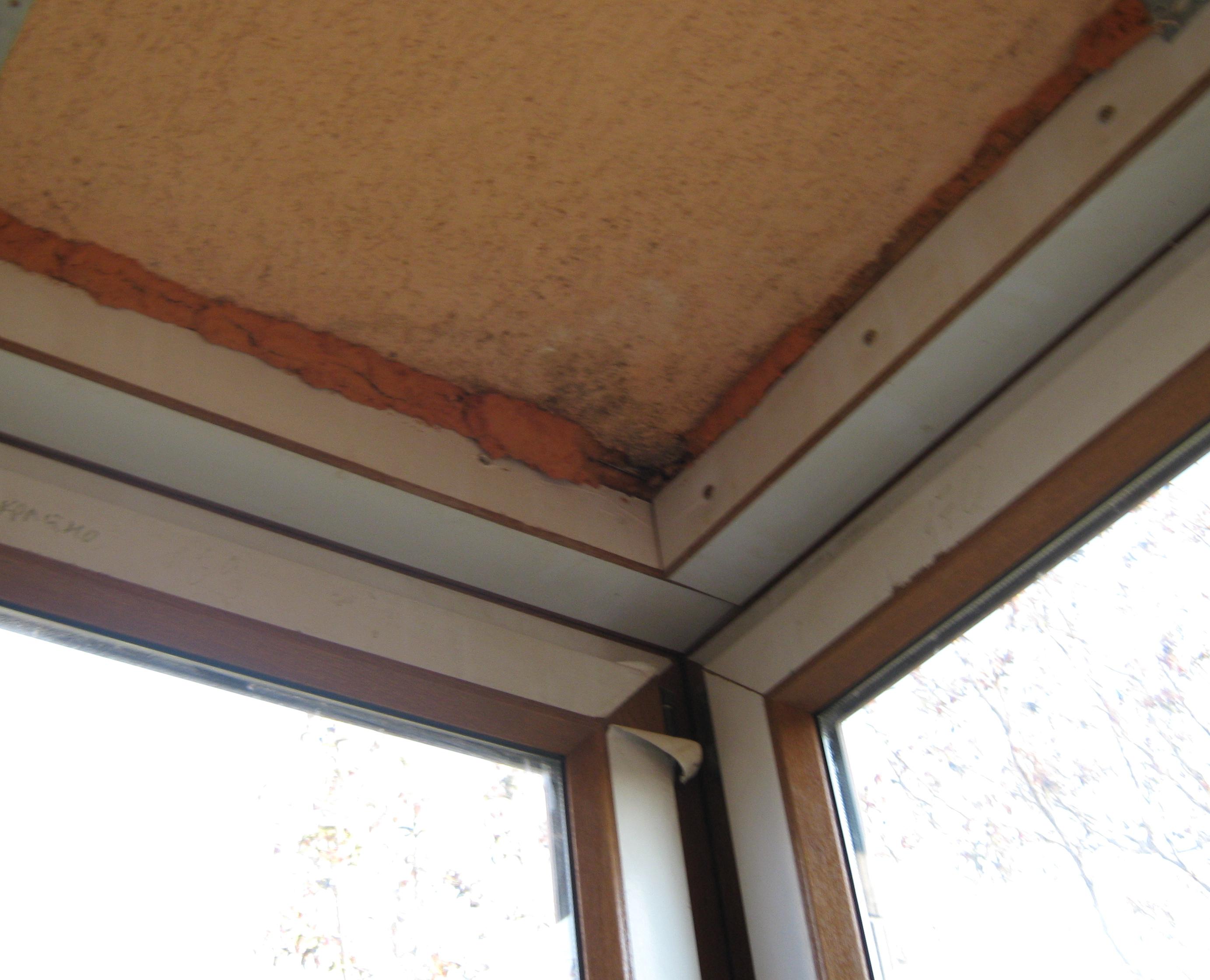

При дъждове, вода се стича някъде под топлоизолацията на горния балкон и капе в профилите на дограмата, явно където е пробита за закрепване на алум. стреха отвън. Мисля да изчегъртам пяната и да шприцовам нещо по- хидроустойчиво. Дайте съвет за материал с подходяща консистенция. Със силикон от тези саламите, дали ще се получи? Достъпа до горната тераса ми е отказан. Ето снимка на ситуацията.
Силикон точно надали ще издържи дълго. Аз съм ползвал полиуретан за фугите на една открита тераса - работи перфектно. Ползвах Sika 11FC+.
Само да не идат 5 салама, докато запълниш дупките
