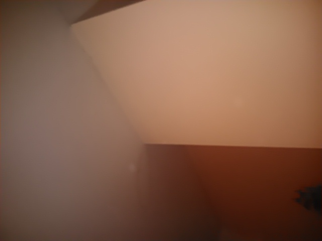

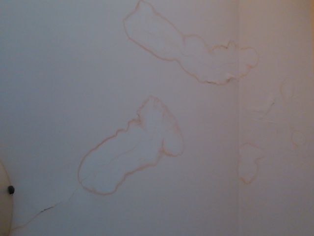

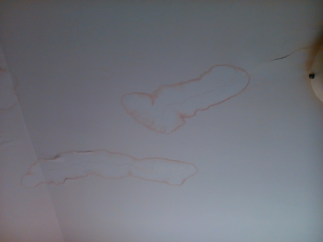

Значи да уточня течеми по края на терасата от към стената (по далжината на цялата тераса)две стаи имам под терасата и двете протичат точно тамкъдето е стената на терасата от горе
martinino - напреднал
Протичането върви по една линия през двете стаи тези снимки са от едната стая другата е същата работа ,даже и по зле ,точно там отгоре е стената на терасата от към апартамента ,той тъй като на последния етаж е прибран малко на вътре и терасата му е от края на моите стаи до комина който се гледа на тези снимки.комшията ми мисли че влиза вода между изолацията и стената от покрива който е бетонен със не с керемиди а с покривна настилка дето е като воалит с посипка
