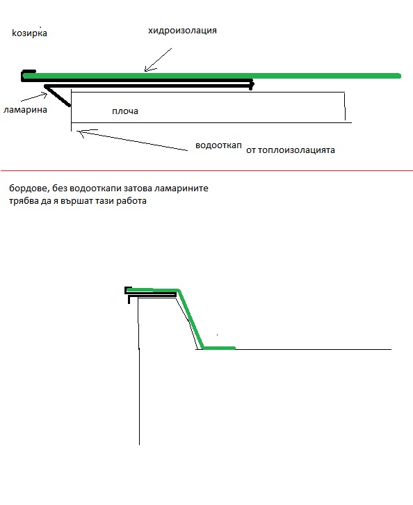

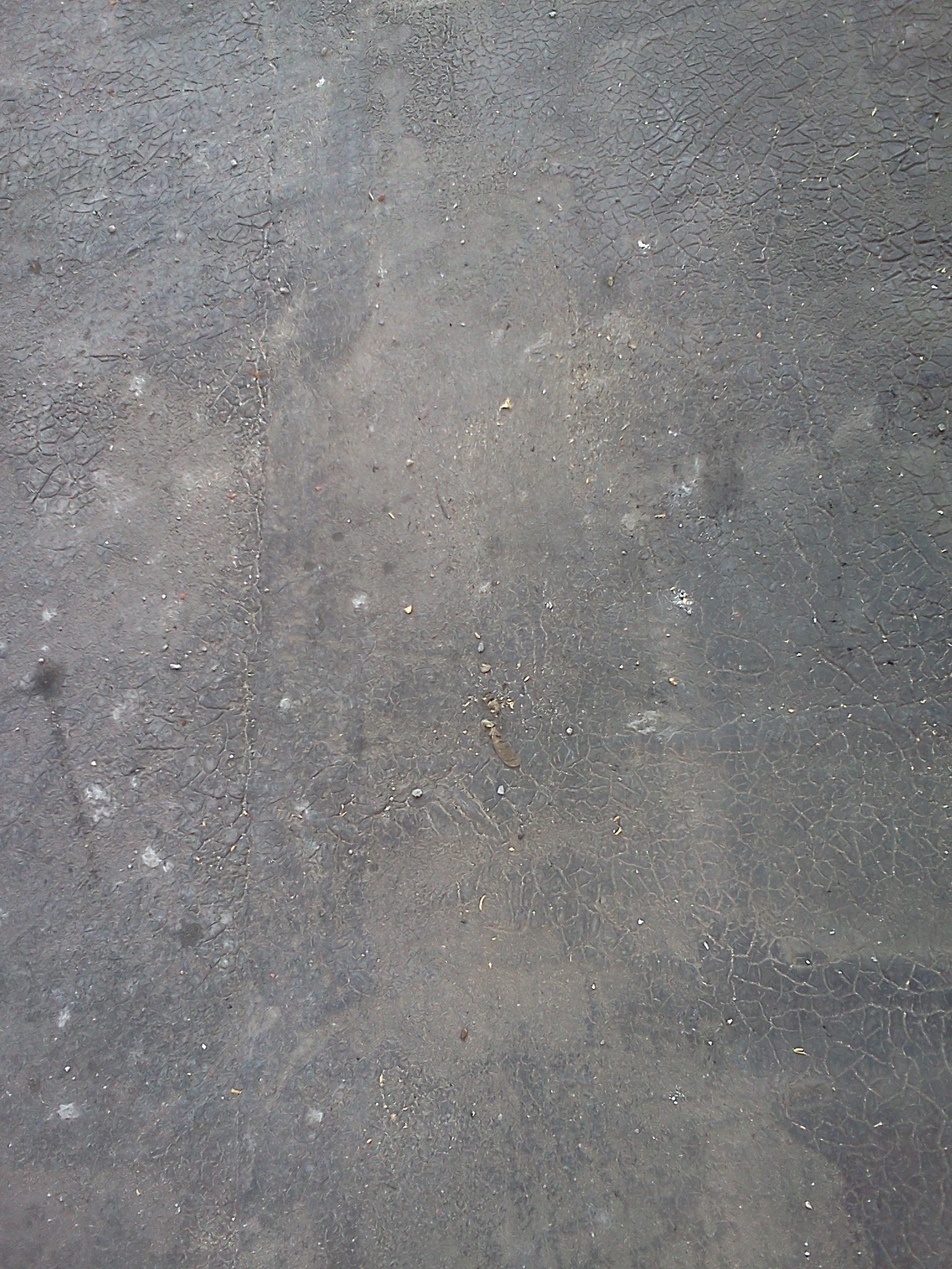

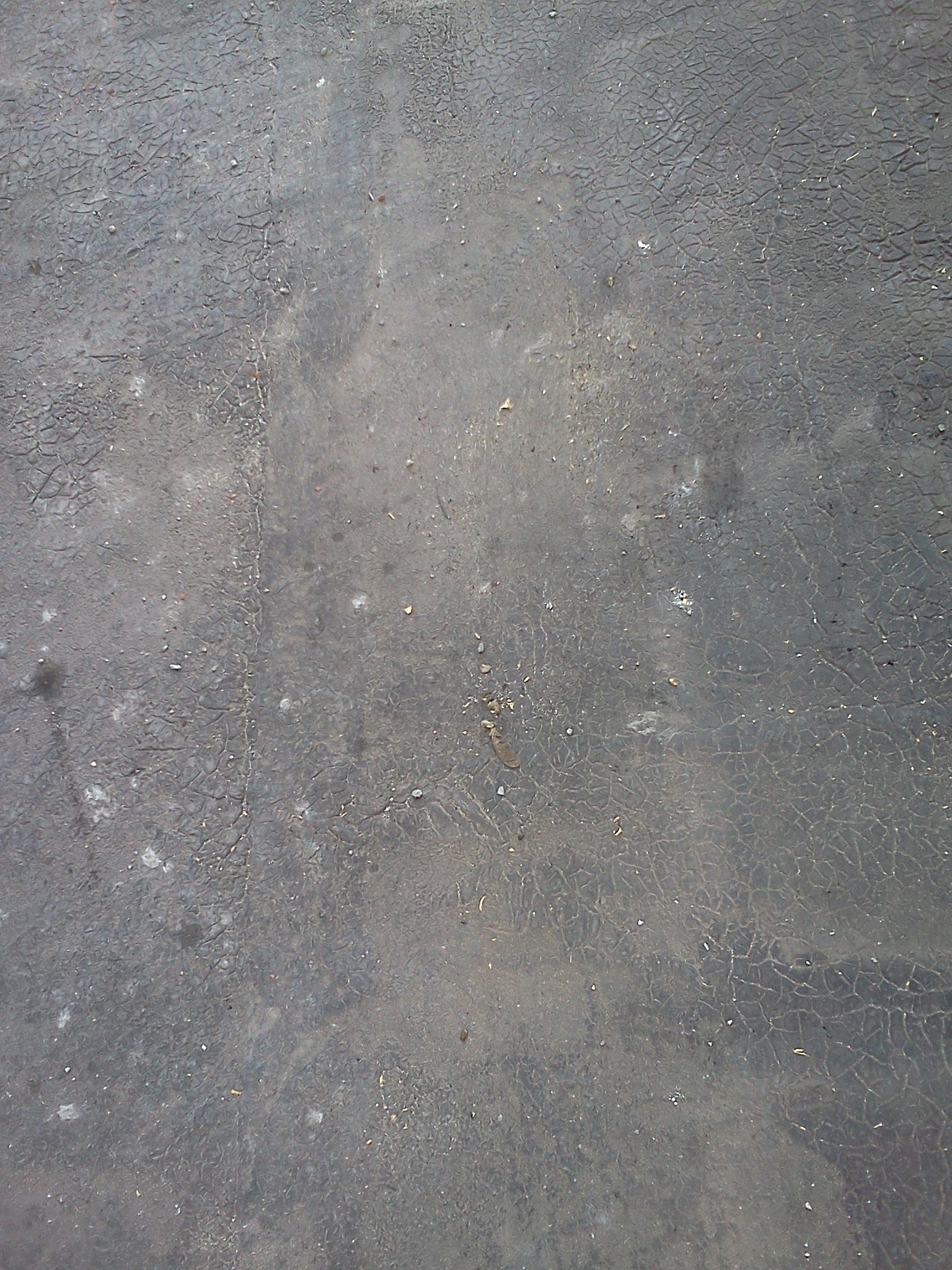

Става въпрос за гараж със стара изолация в такова състояние. Няма видимо отлепени и мърдащи участъци.
Първо ме интересува кой вид изолация ще е по-удачна мазана/течна/ или рулонна. Може да препоръчате и марки и тънкости при поставянето :)
Второ от едната страна е стената на къщата с топлоизолация епс, колко на горе трябва да се качи хидрото и по-какъв начин да завърши отгоре за да няма ядове в бъдеще, някакъв спец. профил или ламарина ли се слага?
И трето по бордовете и козирката как се процедира с обшиването, според мен трябва да има някаква сгъната ламарина върху която да легне изолацията, ако е обратното ламарината да е отгоре ще трябва да се дупчи хидрото и ще се компроментира :?
Нахвърлях някои идеи за обшиване с ламарина по бордовете и козирката, помагайте с идеи как да стане ;)
nanko - специалист
Не разбирам за какво е тази ламарина? Намажи с хидроизолация цялата плоча + "водооткапа" (или каквато алтернатива имаш направена към момента).
reevil - специалист
Челата на бордовете и козирката вече са направени с декоративни покрития и не трябва да има хидро по тях.
Та за това си мисля че е по-добре ламарините да са като край на изолацията :?
