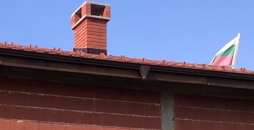

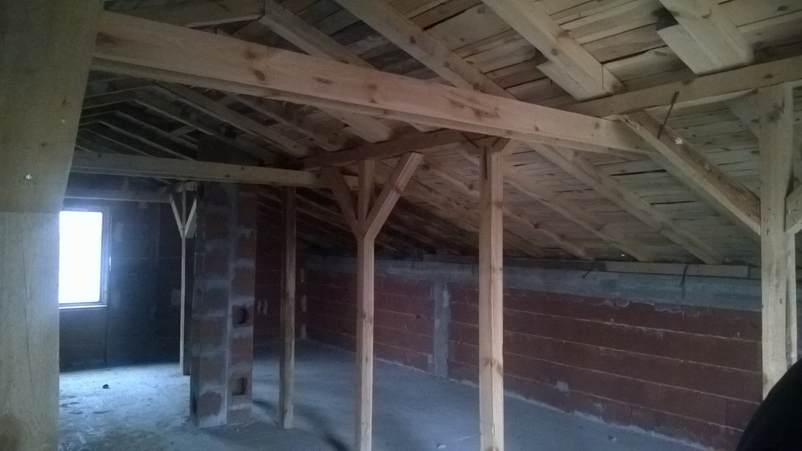

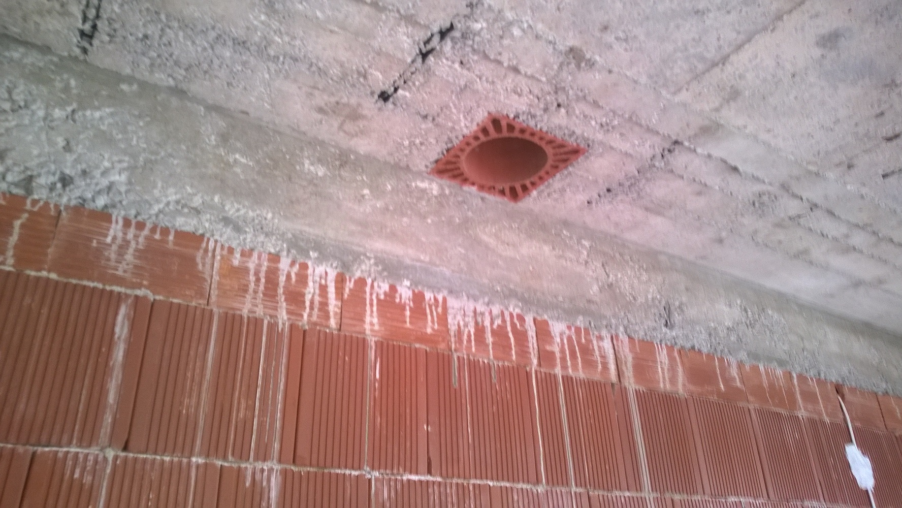

Здравейте, колеги! Наближава времето да измазвам къщата отвътре и се чудя как да "затапя" комина в дневната за съм сигурен, че няма да избие влага или капки от страничен дъжд. Тавана смятам да го правя с гиспокартон и вата и не искам при първия по - силен дъжд да избият петна на тавана. Горе на покрива ще бъде направена и шапка с керемиди. Ето и настоящата ситуация в снимки. Идеята е да бъде хидро и топлоизолиран, защото няма да се използва. Оставил съм го, ако някой ден ми потрябва, но за сега не се очертава. Не исках и да го изграждам надолу за да не става като зъб на стената (заради бетонната греда нямаше как да го направя В стената. В подпокривното вървят две тела, едното е "през" плочата, а другото е "стъпило" на плочата. Приемам всякакви идеи за бъдещето на този комин. :)

Затвори го плътно отгоре. Направи му ниска плътна тапа по мярка. Каплака го остави за хубост, а си мсилят, че имаш комин
Запуши тялото което няма да се ползва...горе на билото(върха) на комина с теракотена(керамична) плочка по размер залепена с лепило за плочки(теракота). :rock:
На тази снимкаИзображение , кой комин се вижда...Този който трябва да се запуши ли. Ако не...то другия комин , къде минава през плочата. Или минава през трегера...Иначе има идеи , за какво може да се използва втория комин , но трябва да се иззида до кота нула. :rock:
iliya_i - майстор
само да поясня - ако не го запушиш отгоре, всяка капка в комина - било от дъжд, било от конденз, ще отива надолу. Така от запучване само отдолу полза няма. Само ще прави бели.

Благодаря за отговорите, колеги! Значи ще се запушва отгоре. На снимката в подпокривното се виждат двете колони с коминните тела. Едната (дясната) минава през плочата и се вижда на другата снимка. А тази до нея (лявата) е стъпила на плочата и започва от нея (без да слиза до първия етаж). Както се и вижда има и разминаване в зидарията на двете колони на коминните тела. Горе ще запуша целия комин с някаква керамична плочка и теракол отвсякъде (надявам се да не прави бели). А идеи за отдолу (към хола), така че да стане здрава основа за турбозола? Мисля си за полиуретанова пяна и да натъпча малко вата над нея от подпокривното пространство. Има малки розетки по телата в подпокривното.

Може и със смачкан вестник (така правеха преди 30 години). :lol:
Изрежи си тапа от стеропор или фибран, на конус. Началото да влиза свободно в отвора, а долният край с набиване.
