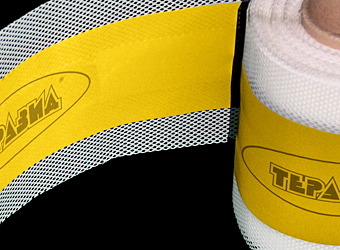

Ползвай мразоустойчиво лепило с фибри ако може!
Иначе ако си ограничен във времето и от времето можеш да махнеш първия ред до стената и цокъла, както си решил.
Почистиш колкото е възможно, грундирай и сложи хидроизолация.
С хидроизолацията продават и лента за ъглите.

Изкъртихме 1 ред плочки, намерихме няколко язви, виждам е строителите са слагали хидроизолационна лента, но от снимката се вижда на какво прилича. След грунда намазахме една ръка Изомраз, поизсъхна и 15 мин след втората заплющя дъжда :) стана езеро вътре..... Днес минах няколко ръце, дано да не завали пак.

Тази лента при теб е като врата в полето - никой не минава през нея. :-D
Преди полагането на лентата трябва да имаш един слой хидроизолация, която да изсъхне добре за поне 12 часа и чак след това се полага следващия пласт и лентата по ъглите. Това упражнение го правя надвечер и така си осигурявам добро съхнене. За следващия ден всичко е готово за полагане на втория слой и лентата.
Може да не е правилен метода ми, но аз работя така, защото го правя за себе си.
