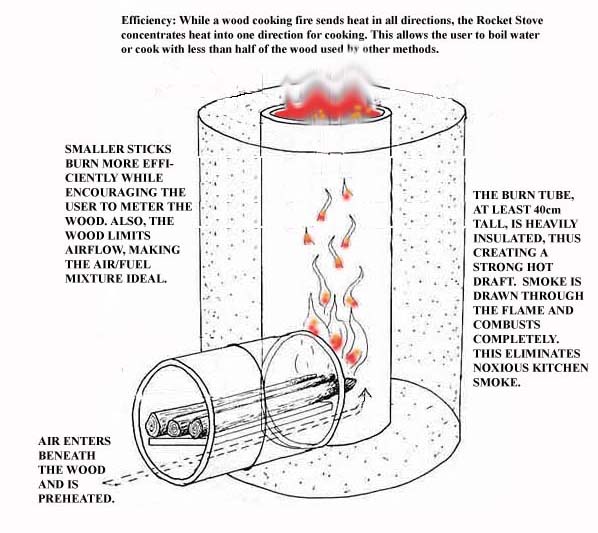

:? Здравейте колеги,имам едно питане за перлита който се използва за изолация има ли различни видове най вече гори ли,искам да го испозвам за изолация на една печка за дърва.Благодаря.

Благодаря ви за бързите отговори,на мен ще ми трябва за ракетна печка за изолация между вътрешния (горивна камера) и външния,ако някой е виждал такава печка ще разбере за какво става въпрос.
От какво правиш горивната камера?
За изолацията е по-сигурно да използваш шамот, не перлит, мисля

Две метални тръби вкарани една в друга,разтояние между тръбите 2см.Перлита се слага между двете тръби за изолация.
lov - майстор
Точно за подобни камери само че с горелка на отработено масло правят руснаците. И обяснението е че ползват смес от перлит и шамотна пръст. Хем да държи на високата температура хем да изолира топлината.
