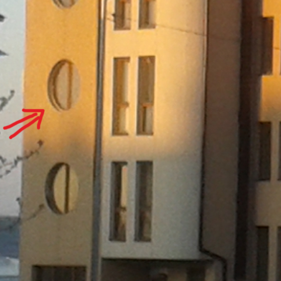

Имам кръгъл прозорец, апартамент ново строителство:
Фасадата санирана, около кръглия прозорец отвсякъде налепен стиропор,
дюбели, хастар и силикатна мазилка, същата както по фасадата.
Прозорецът няма подпрозоречна дъска, явно щото е кръгъл.
При дъждовете обаче в долния край водата се оттича по-бавно,
остава влажно и тази година изби лека влага чак от вътрешната страна - към стаята.
Върти ми се идея да обработя с някаква хидроизолационна замазка, отгоре
ивици гранитогрес с лек наклон навън, за оттичане.
Чудя се да къртя ли мазилката или направо отгоре да действам?
Или някакви други предложения?
