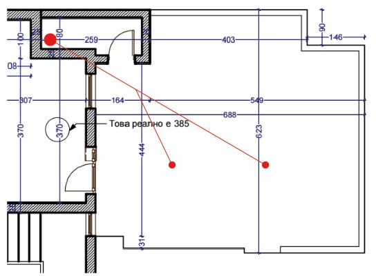

Здравейте, сигурно повтарям някого, но всеки случай си е индивидуален, така че ще опиша и моя.
Имам голяма открита тераса, около 40 кв. м., под нея се намират спалнята и хола на съседите отдолу. Имат теч откакто е построена сградата. С предните собственици на моя апартамент са правили цялостен ремонт с нова хидроизолация и нова настилка (гранитогрес) преди 6-7 години. До колкото разбирам не е спирало да тече, но тече при напояване на плочата, а не моментално при валеж.
На терасата има 2 сифона със странично оттичане (не съм запозната с термините). Вътрешният оттича добре, но външният е постоянно пълен наполовина. До колкото успях да проследя посоката на тръбите, се събират навътре към сградата към улук (който в момента се намира вътре в допълнителна пристройка). По-разбиращи от мен ми казаха, че плочките на терасата не са направени като хората, фугите и използвания материал явно не са адекватни. Има места във външната половина на терасата, където плочките хлопат и джвакат.
Диагностиката, която успях да направя до момента сама, е че външният сифон не е запушен и най-вероятно има нищожен наклон заради голямото разстояние до улука. Решението, което обмислям, е следното: вътрешната половина на терасата да се закрие с навес, а въшната да се преработи като се запуши проблемия сифон и се направи нова хидроизолация и настилка, а водата се отнесе навън към съществъващ външен улук.
Имам нужда от следната консултация:
1. има ли начин да се разбере дали и вътрешния сифон или снадката не са проблемни без да се разкопават плочките?
2. каква настилка мога да използвам за въшната половина на терасата? Не държа да е гранитогрес, ако отново ще започне да хлопа. Може би някаква саморазливна настилка? Какво бихте препоръчали?
Благодаря на когото ще отдели време да прочете това :)

Здравей,
Аз съм 99.99% сигурен, че снадката не е ОК. Не казвам, че от там тече, но е много вероятно. Ако блока е изпълнен от шайка цигани или ганьовци, гарантирам, че ПВЦ тръбите са нагрети със запален вестник и са вкарани една в друга.
Хлопането не е от гранитогреса, а от мърлявото лепене на плочите. Щом клопат, значи влиза вода под тях. Поредполагам, че и хидроизолацията е направена със съответното качество и от там идва теча.
Моя съвет: Махай всичко от терасата: плочки, хидро, тръби и сифони.
Положете нови тръби с муфи и фитинги. Сложете неръждаеми сифони, не пластмасови!
Направете хидроизолация, и налепете каквото искате като покритие с флексово лепило за външно полагане. Лепилото на гребен, а не на кюфтета! Нанесете лепило на тънко с правата част на маламашката и на плочата. Фугирайте качествено.
Абе с две думи намери си майстор, който е с реноме иначе пак ще го правите.
БТВ: Отказах се да купя хубав апартамент поради същата причина - тераса над половината апартамент. Викам си, това все някога ще текне и съседа от горе ще ми каже да го духам.
Поздравявам те, за това, че си взела отношение и, че искаш да ремонтираш, а не да викаш "не е мой проблем".
Благодаря за отговора! Ами хора сме всички, представям си що за ужас е да живееш така и да гледаш прогнозата за времето за да знаеш кога да си преместиш телевизора за да не гръмне от водата. Реално не смея да измия терасата дори, чакам да завали и излизам с дъждобрана да мета :D Забавна картинка като цяло :)
Относно цялостния ремонт - иска ми се да го направим "възможно най-икономично", първо - защото хората отдолу вече веднъж са инвестирали много пари, второ - ние чакаме дете и рязко ни се повишиха разходите. Затова си мислех на части. Вътрешната част на терасата изглежда здрава и мислех да остане така и да минимизирам водата чрез навеса и там да поддържам само с парцал, за да не мокря. Но смятам, че сте абсолютно прав за качеството на изработката, то си личи, сифоните просто са сложени ей така, не е изолирано дори около тях и се вижда замазката под плочките.
Знам, че е абсурден въпрос, но дали може някой да ме ориентира в ценови диапазон за подобен ремонт? Знам, че зависи от майстора и от материалите, но реално нямам никаква представа и всякаква цифра ще ми е от помощ. Благодаря отново!
