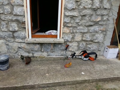

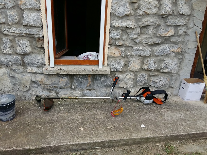

Преди около 5 - 6 години започнах ремонт на къщата си на село. Писал съм за това доста в една моя тема посветена на този ремонт. За да не изпадам в подробности само ще кажа, че външните стени на долният етаж са от камък, който аз открих (свалих съществуващата мазилка) и фугирах със силен цимент. Ето една снимка, та дано стане ясно за какво става дума.
Работата е там, че от миналата година в някои от стаите започна да прониква влага през външните стени и съответно да ми скапва трудът. Та въпросите ми към знаещите са два:
1. Може ли някой да предложи ефектна хидроизолация без да нарушавам изгледа на стените?
2. Някой има ли опит с т.н. Нано импрегнатори от рода на ISOMAT NANOPRO-C или нещо от този род? Гледам доста неща по пазара от сорта, но не са много евтини, та не е зле да консултирам мнение.

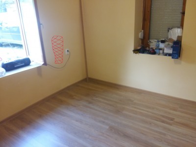

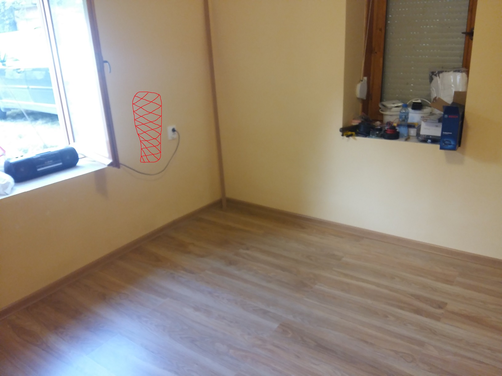

Хората казват, че една снимка говори повече от хиляди думи. Ето как изглежда стаята, където е този прозорец от първата ми публикация.
За да стане ясно за какво говоря съм очертал петното и положението му на стената. Изглежда ми високо и не прилича на капилярна влага от основите. Имам чувството, че камъка или фугите пропускат. От друга страна ми е малко неясно как може да стане всичко това защото става дума за дувар с дебелина над 60 см. Вярно, строено е преди повече от 100 години и е използвана кал за спойка на камъните, ама знае ли човек?
По отношение на отвеждане на водите. Първото нещо, което направих по тази къща беше покрива и улуците. Водите се отвеждат доста на страни, а при нас почвата е чакълеста и водите бързо попиват. Освен това около цялата къща има бетонна пътека широка около 1 метър, изградена върху пясъчна основа с дебел найлон от горе.
За съжаление "Ластика", който препоръчва VLADO66 няма да свърши работа. Изрично пише, че не се обичат с цимента, а и при мене повърхността на стената е толкова рошава, че не виждам как би се нанесъл един такъв продукт.
