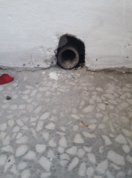

Имам тераса, която имаше проблем. Водооточната тръба не беше сложена правилно и част от водата влизаше в мазилката. В следстиве от външната страна на терасата се бяха откъртили големи парчета от мазилката и дори части от бетона (самата ограда на терасата е от бетон.
Направих ремонт на терасата, но трябва да реша как да ъплътня дупката около тръбата, така че водата да влиза само в нея.
Можете да видите как изглежда отвора в момента :
Какъв материал да използвам за целта?
Благодаря.

Не съм плочкаджия, ама ми идва наум някакво лечило за плочки за баня. Знам, че са водоустоичиви. Примерно Церезит СМ12
Или друг Церезит. Компетентните да кажат.

Слага се барбакан или хидроизолационна полА, и най-добре да е под финишното покритие..
https://www.google.com/search?q=барбакан&ie=UTF-8
https://www.hydrosystemsbg.com/samozale ... mm-h-305mm
