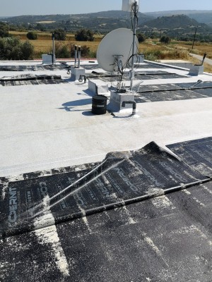

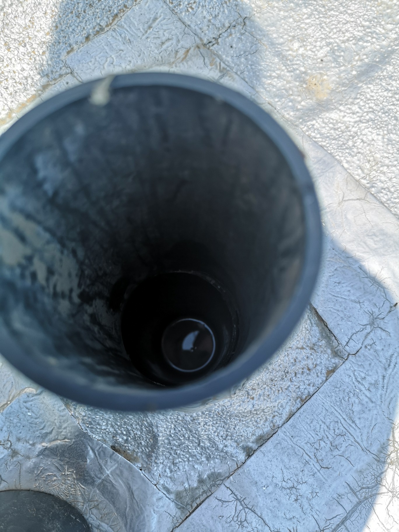

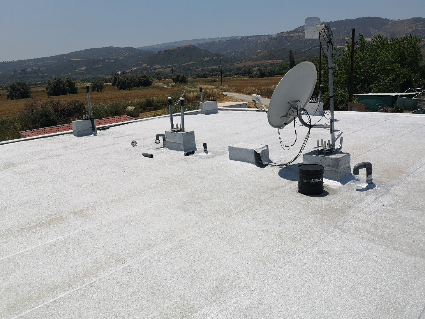

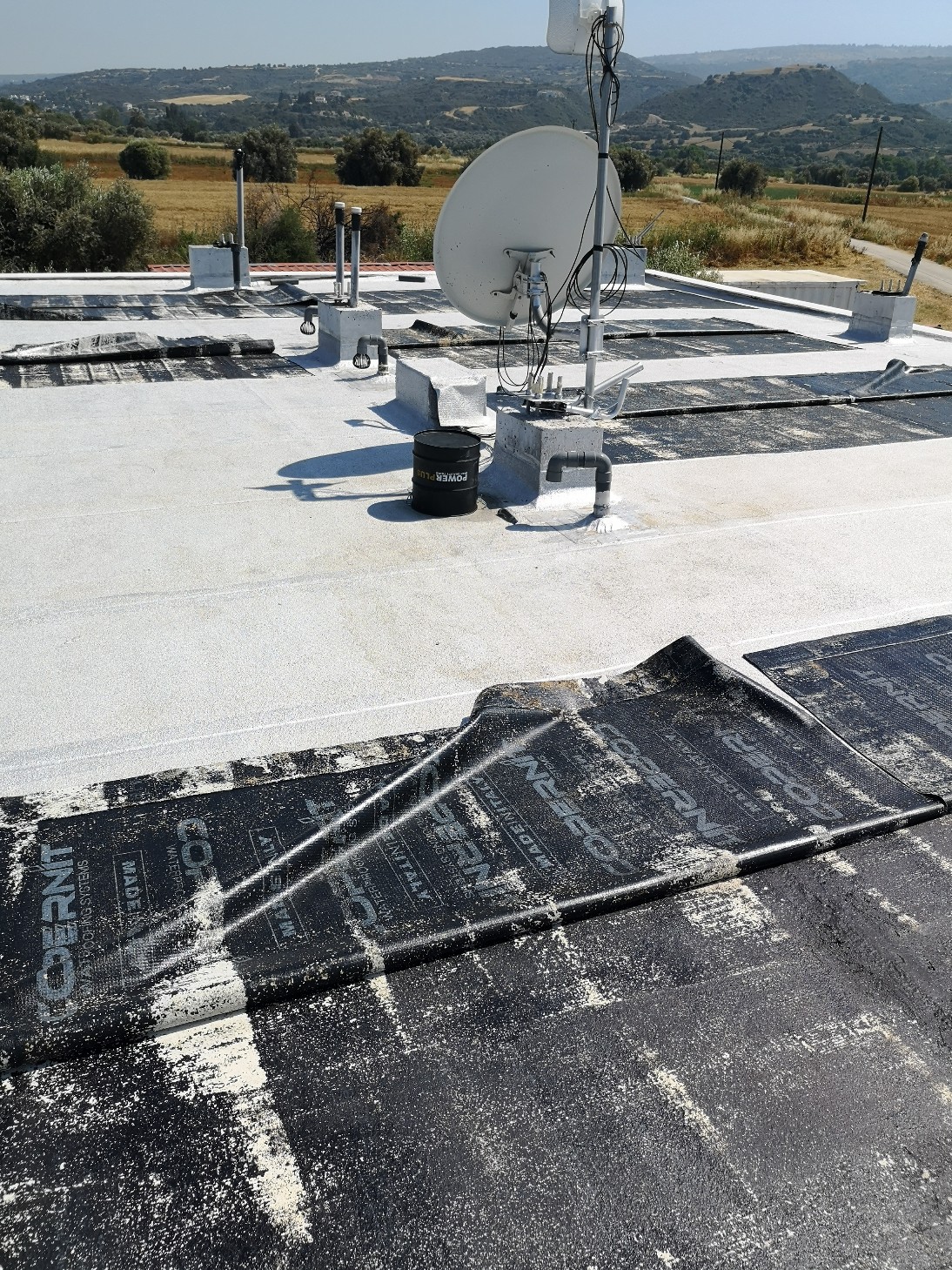

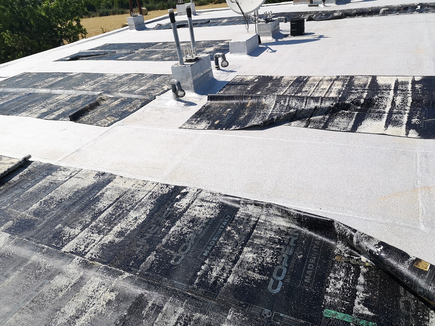

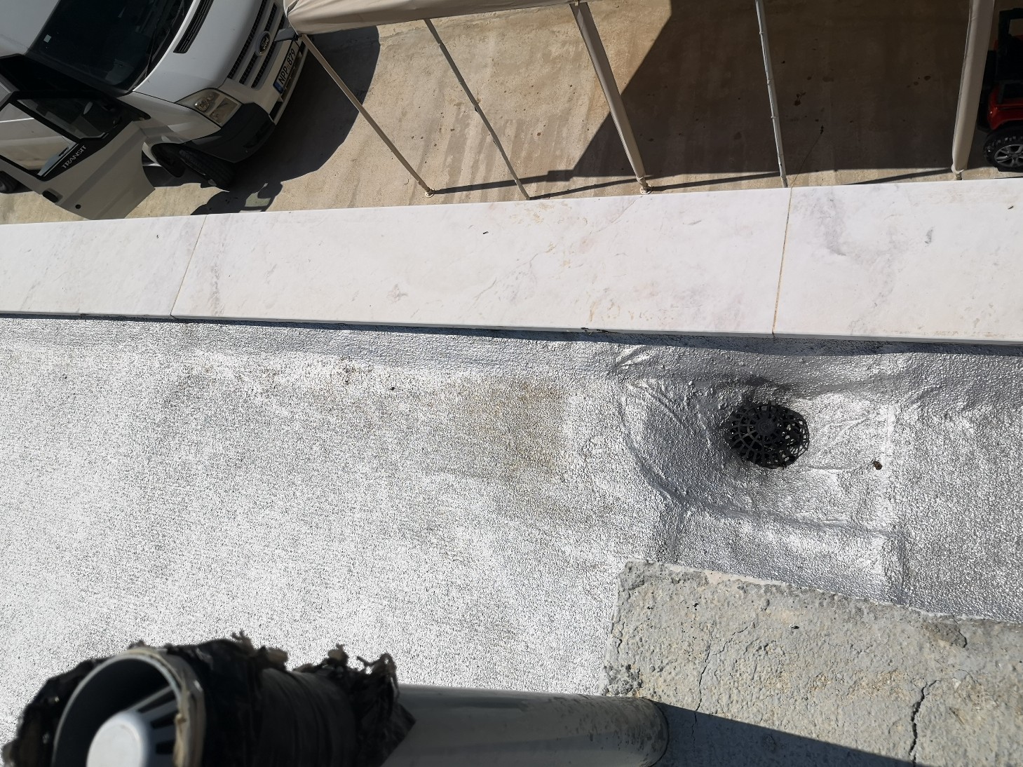

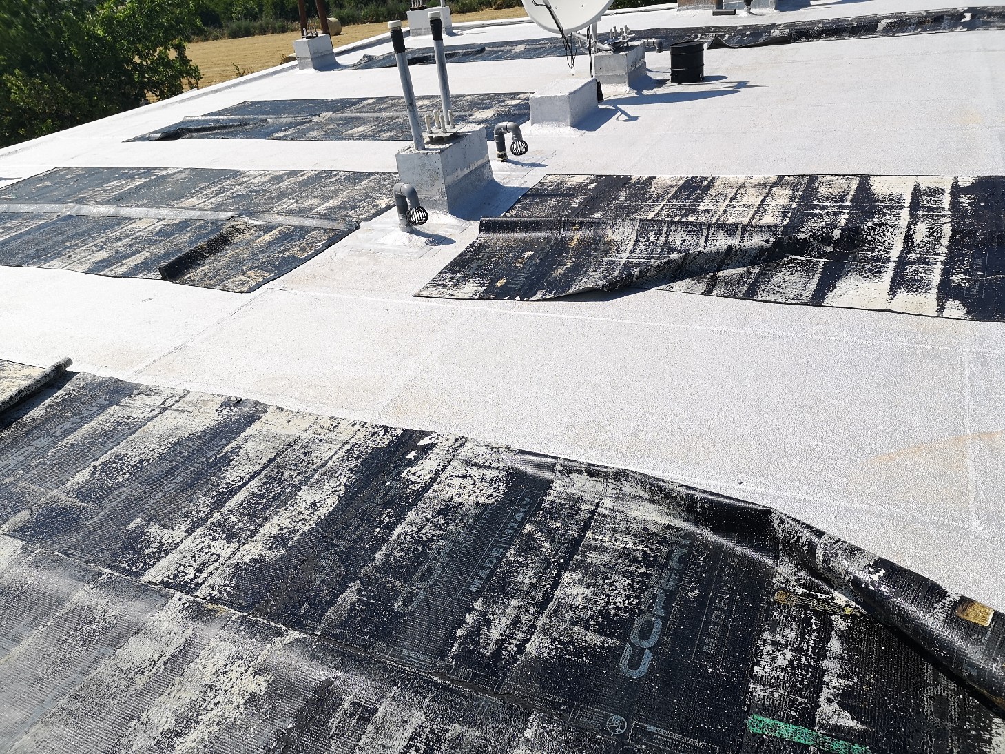

Сложихме изолация на плочата на къща. От тази изолация по средата на плочата излизат 4 тръби, които изглеждат вентилационни и са насочении надолу за да не се пълнят с вода най вероятно. 1 година след като сме я сложили от същите тези вентилациионни тръби изпомпихме 10 кофи вода. Да уточня, че площта е 130 кв.м.Това какво може да означава? Ако е конденз може ли да се наложи да се правят още такива вентилационни отвори за да се проветрява по-добре или може да е някаква по-генерална грешка.

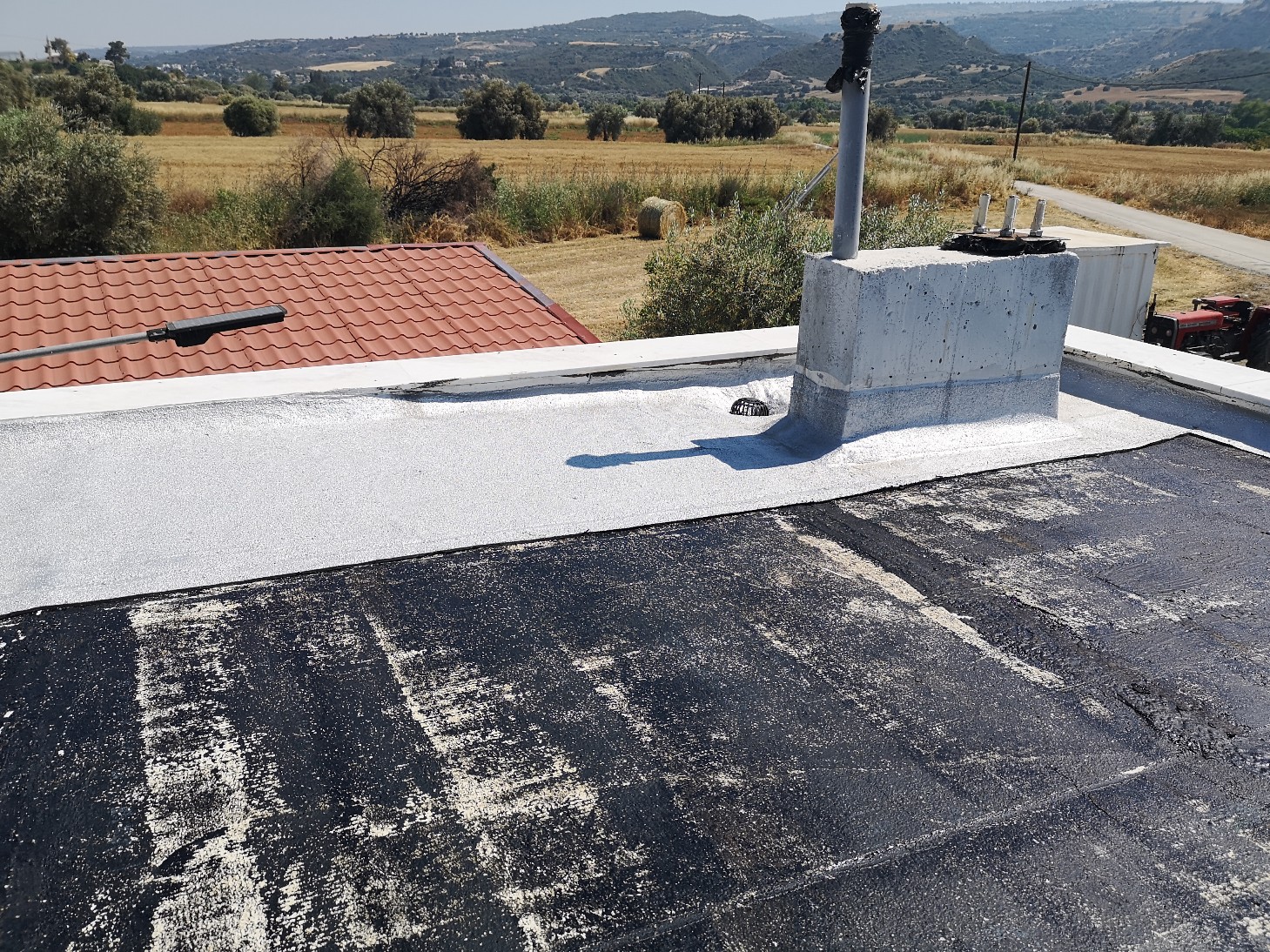

Друго уточнение е, че преди тази хидроизолация имаше само боя, която пази плочата да не прониква вода, но започна да прави конденз от вътрешната страна на тавана и веднага след зимата сложихме тази дебела изолация. Първо сложиха едни дебели като стереопорени плоскости, след това найлон, арматура и заляха с бетон. Последно сложиха нещо, което го обгаряха с горелка и специална боя, къде е грешката?
