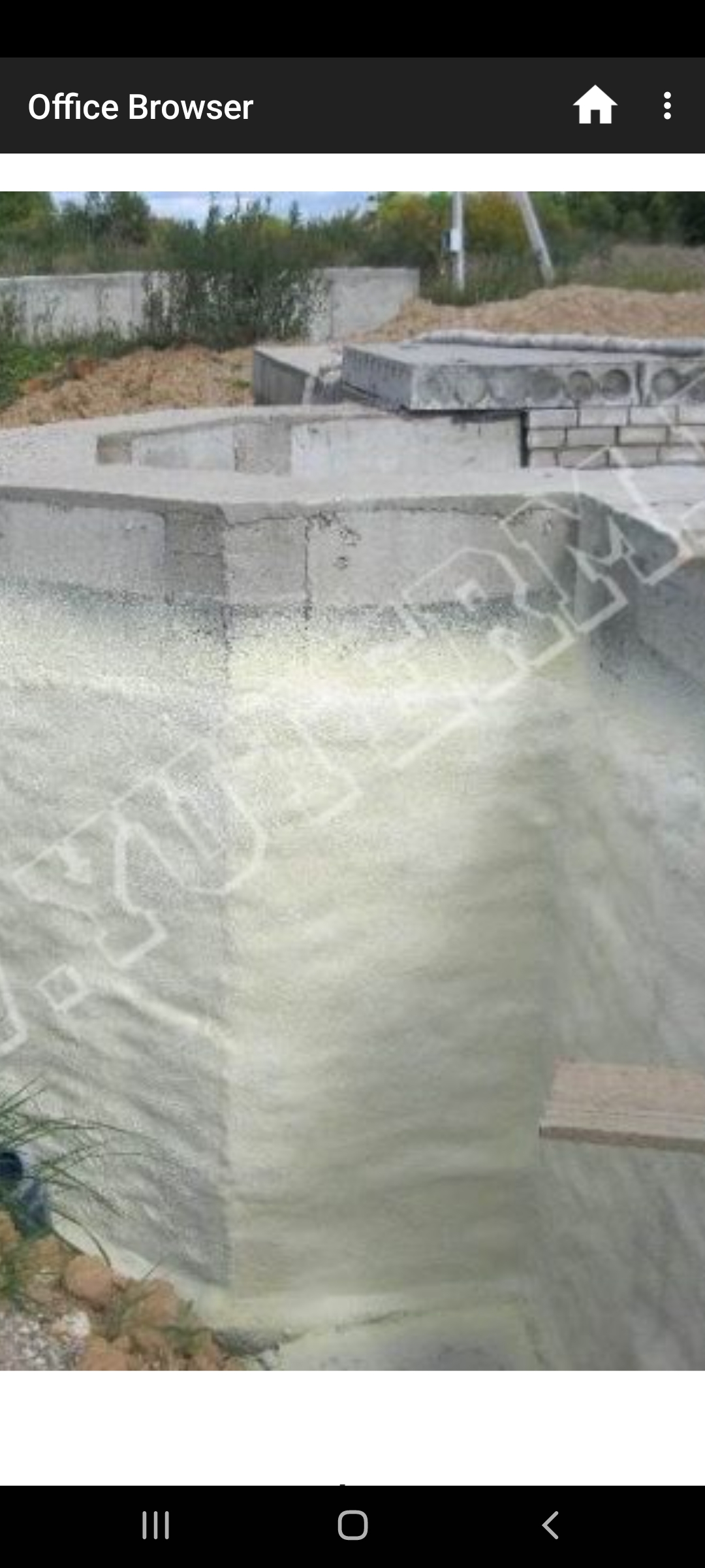

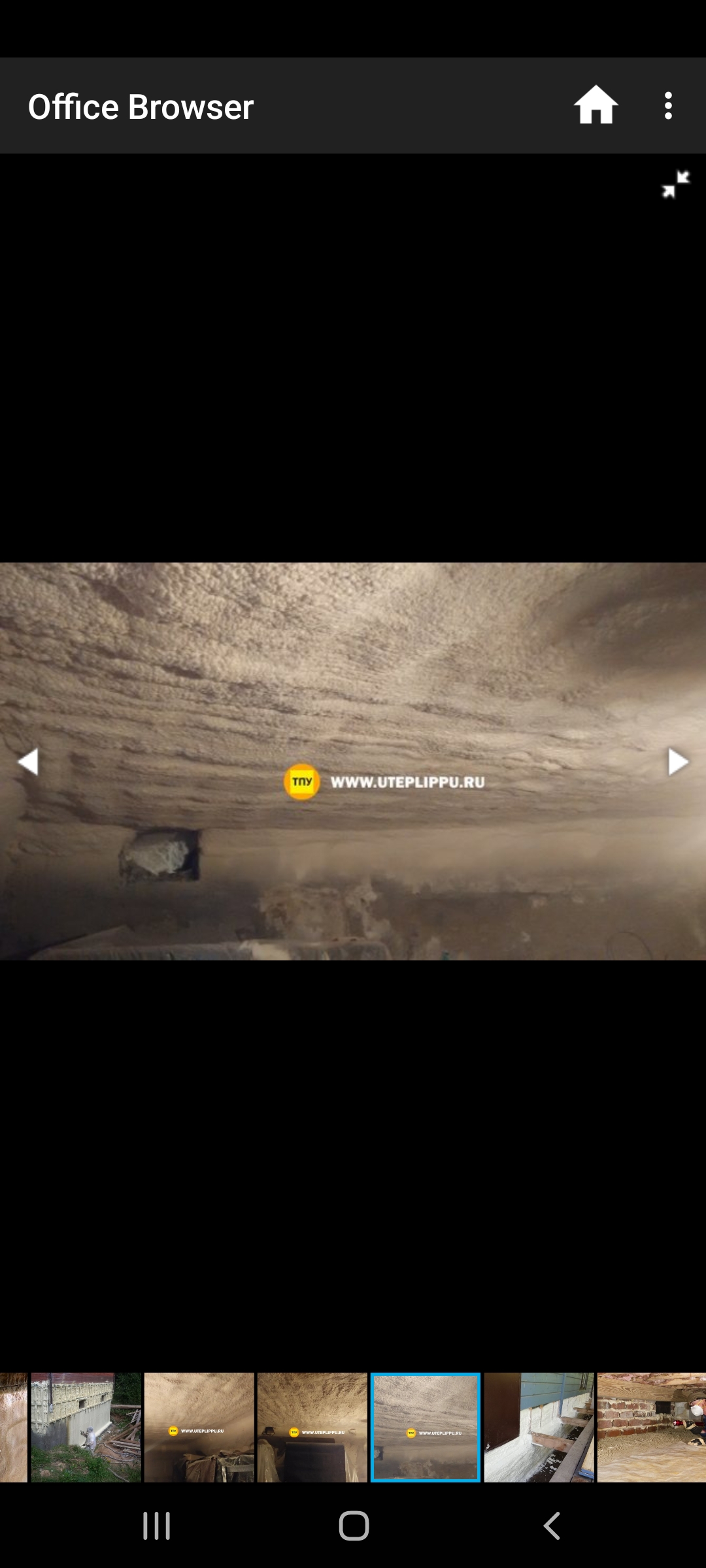

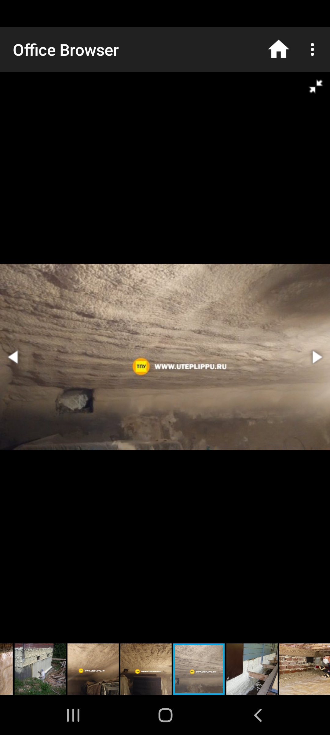

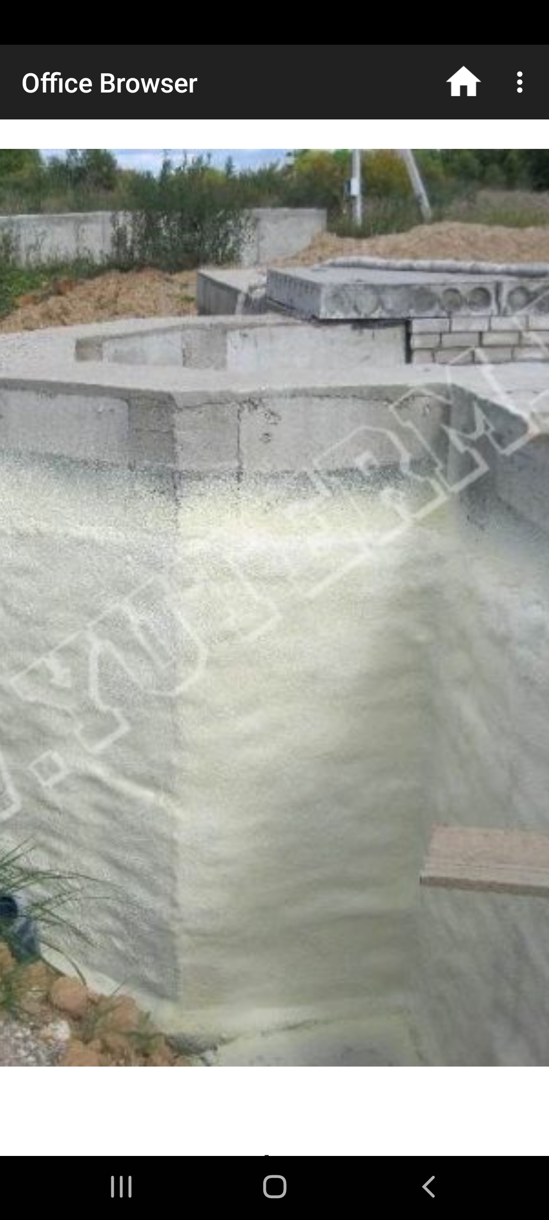

Здравейте, имам идея да правя стая да изглежда като пещера от полиуретенова изолационна пяна. Трябва да я боядисам за да я педпазя. Мислите ли че с грунда за метал ще стане и отгоре боя или някакви други идеи? Помещението е доста голямо и ускам да напръскам пяната с комресор и пистолет. Благодаря

Пяната се боядисва с водоразтворими бои. Аз правих изолация на една метална врата. Реших да не я затварям от вътрешната страна. Предварително пробвах и видях ефекта. Блажната боя направо яде изолация. Топи я и полиуретановия силикон. Няма как да залепи върху ламарината с Ц200. След дълго чесане по рапона
намазах фибрана с фасаген и го оставих да изсъхне. След това го боядисах без проблем.

полиуретенова изолационна пяна"
Е двукомпонентен материал. Който се
(раздува) и втвърдява за 5-6 секунди!
Няма нищо общо с фибпани ( XPS, EPS)
Даже и с обикновената Монтажна и лепила пяна. (те са едно компонентни.. .)
ТАКава е в сегашните бойлери и" сандвич панелите"!
НЕ я топят НИКВИ РАЗРЕДИТЕЛИ.
САМО спец. . Препарат за размекване.!
Не гори лесно.
Може се боядисва с квото си решиш.
Само да е UV устойчиво.
Старее на пряко слънце.
